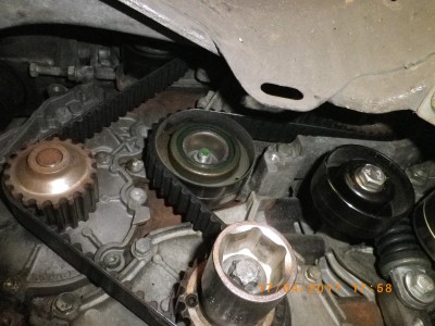

Par ailleurs, j'ai acheté il y a quelques mois un kit de test de compression pour voiture diesel. C'est en fait un jeu de piges et un manomètre, qui permettent de tester la pression de chaque cylindre. En tournant la distribution à la main, je devrais pouvoir mettre en pression le cylindre testé. A la main, je ne pourrai pas mettre sous forte pression. Ensuite, j'attends pour voir si la pression se conserve. Vous pensez que cela peut marcher ?

Message non lu par Kellogs »
Sahro, Sympa et astucieux ton montage, on en apprend tous les jours !!!
Pourrais-tu nous en dire plus ?
Quel modèle de douille as-tu utilisé pour faire tourner la distribution ?
Comment peut-on être sûr que cela accroche ?
Quel outil utilises-tu pour faire tourner la douille ?
J'ai peur que cela abîme la vis ...
Cette vis n'est pas faite pour être vissée, dévissée, revissée.
Pour moi, on doit faire tourner en utilisant une douille de 40 mm:

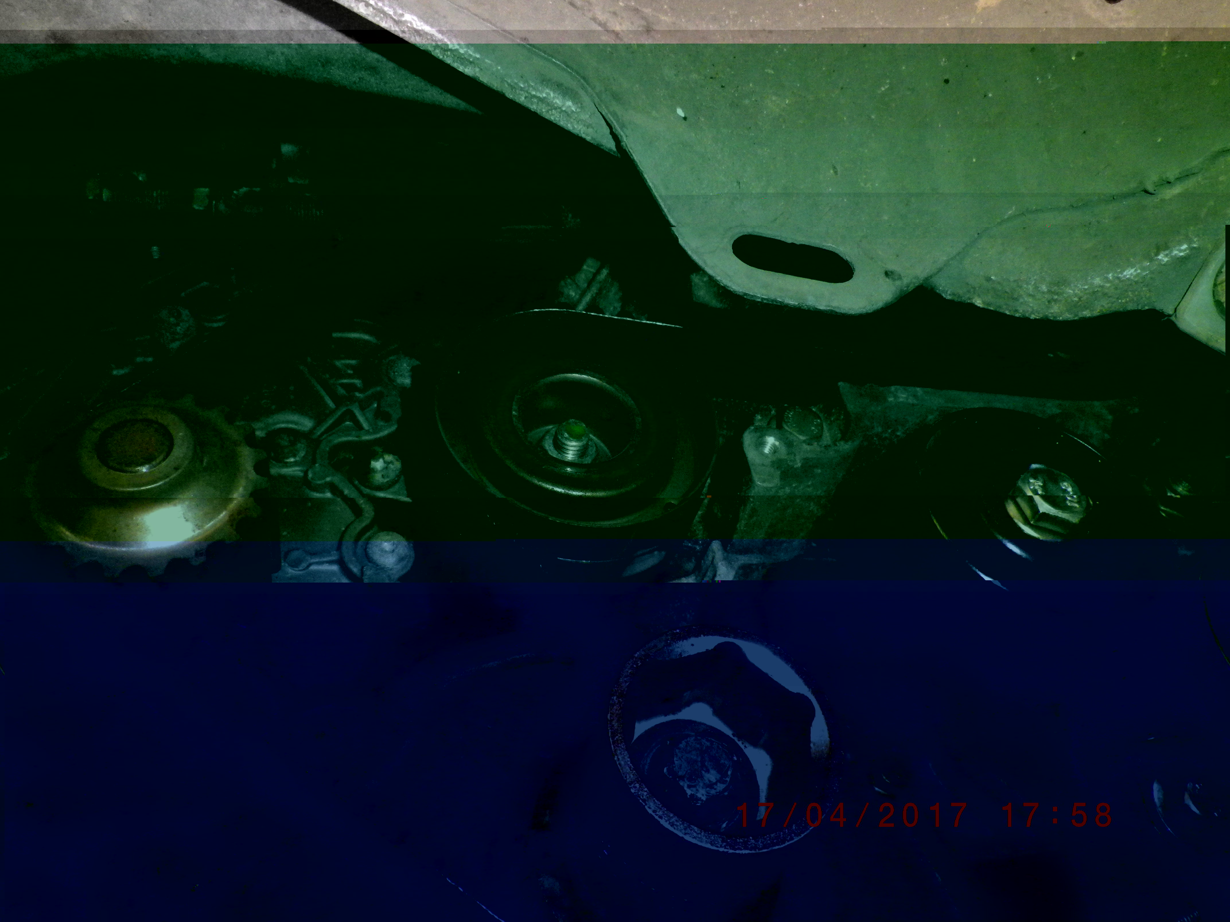

Re: Réfection Laguna I, 2.2dt, moteur G8T
Message non lu par SAHRO »
En fait c'est une douille de coffret cliquet camion que j'ai
acheté (55 euros) pour démonter mes cardans 8) :mrgreen:
Par contre elle est sur la poulie de vilbrequin en bas
c'est par la que tu dois faire tourner la distribution.
Messages : 2048
Localisation : Toulon
Je fait tourner avec la même douille que pour la poulie damper
mais sa permet de voir le point de calage en approche pour insérer la pige du vilbrequin.
Kellogs
Messages : 941
Enregistré le : 05 mars 2010, 18:47
3ème modèle : [Espace IV 2.2 DCI BVA]
Année : 2010
Localisation : Noyon
Oui, mais dans ce cas, je vais serrer la poulie de villebrequin et je ne pense pas que la vis supporte vissage/dévissages. J'ai lu sur le forum que cette vis pouvais parfois casser. La seule poulie qui semble adaptée, c'est celle disposant d'un culot de 40 mm, en photo plus haut.
Messages : 2048
Bonjour Kellogs
Pas entendu parler de la casse de cette vis(celle du galet excentrique de tension accessoire oui).
Par contre quand on règle la tension de la distri on fait tourner par le vilo ce qui réparti cette tension
dans l'ordre depuis AAC, pompe injection poulie vilo.
C"est pour ça qu'il faut tourner toujours dans le sens des aiguilles d'une montre.
Ensuite on pose la pige vilo,on vérifie le callage poulie AAC et pompe injection
réglage galet tendeur,dépose pige,deux tours vilbrequin(si mes souvenirs sont bons) et on refait la procédure.
