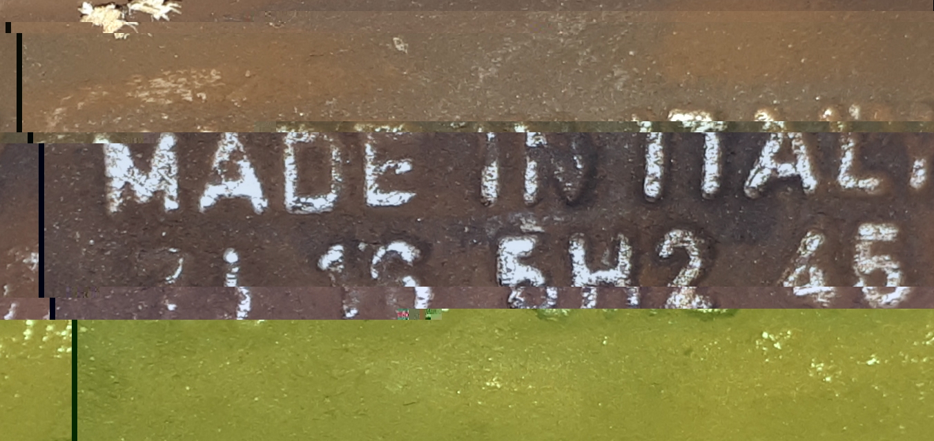

Pas du tout, pour ma part J'ai cela sur les miennes (225) :
