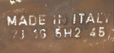

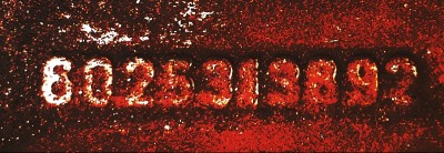

Par contre je ne comprends pas les infos notées, à part 6.5Jx15 et ET50. Notamment comment est codé l'entraxe et qu'est-ce que tous les H partout :?:

Y'a marqué quoi derrière tes Estorils :?:

Pour Yann : derrière les jantes il y a pas grand chose :)
J'ai vu dans des petits cercles dans les alvéoles.
2 T
T35 623
843
Si ça te parle ?

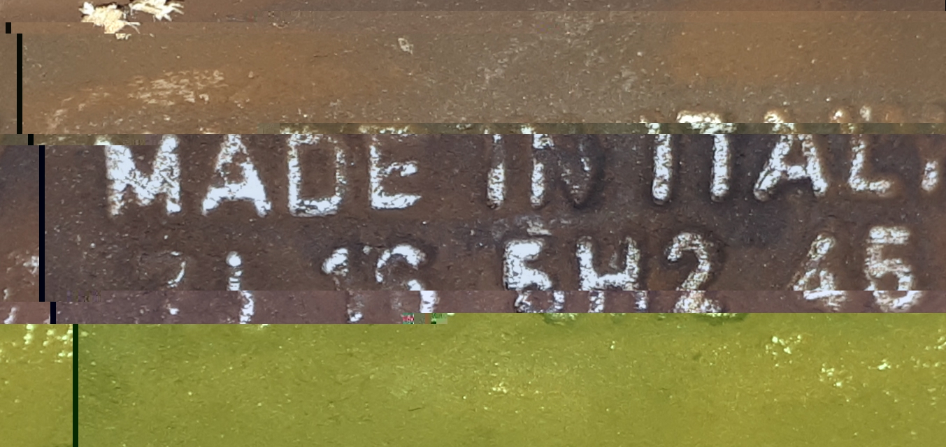

Pas du tout, pour ma part J'ai cela sur les miennes (225) :
