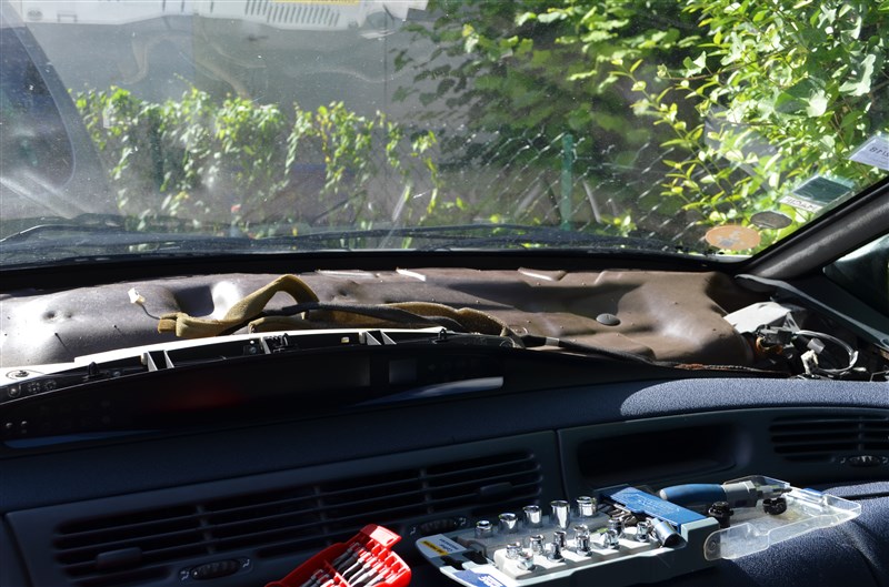

Petite intervention pour régler un truc qui m'agace depuis des mois :
Capteur de luminosité cassé
Merci au passage à Bloom de m'avoir fourni un capteur entier :wink:
Donc démontage de la casquette du tableau de bord ...
Accès aisé pour un bon nettoyage !
Au passage vérification des ampoules (je pensais en avoir une HS et finalement non, du coup bombe contact sur toutes les ampoules), puis remontage ...
Aaaaah, enfin un capteur à sa place ...
C'est ce qu'on appelle un capteur qui rentre dans le rang :mrgreen: :mrgreen:
