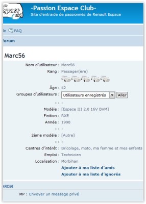

Bonjour.
Tu cliques sur le nom de la personne, il apparait ça :
Tu cliques sur "envoyer un message privé" et tu écris ton message puis envoyer
Harry. A+
