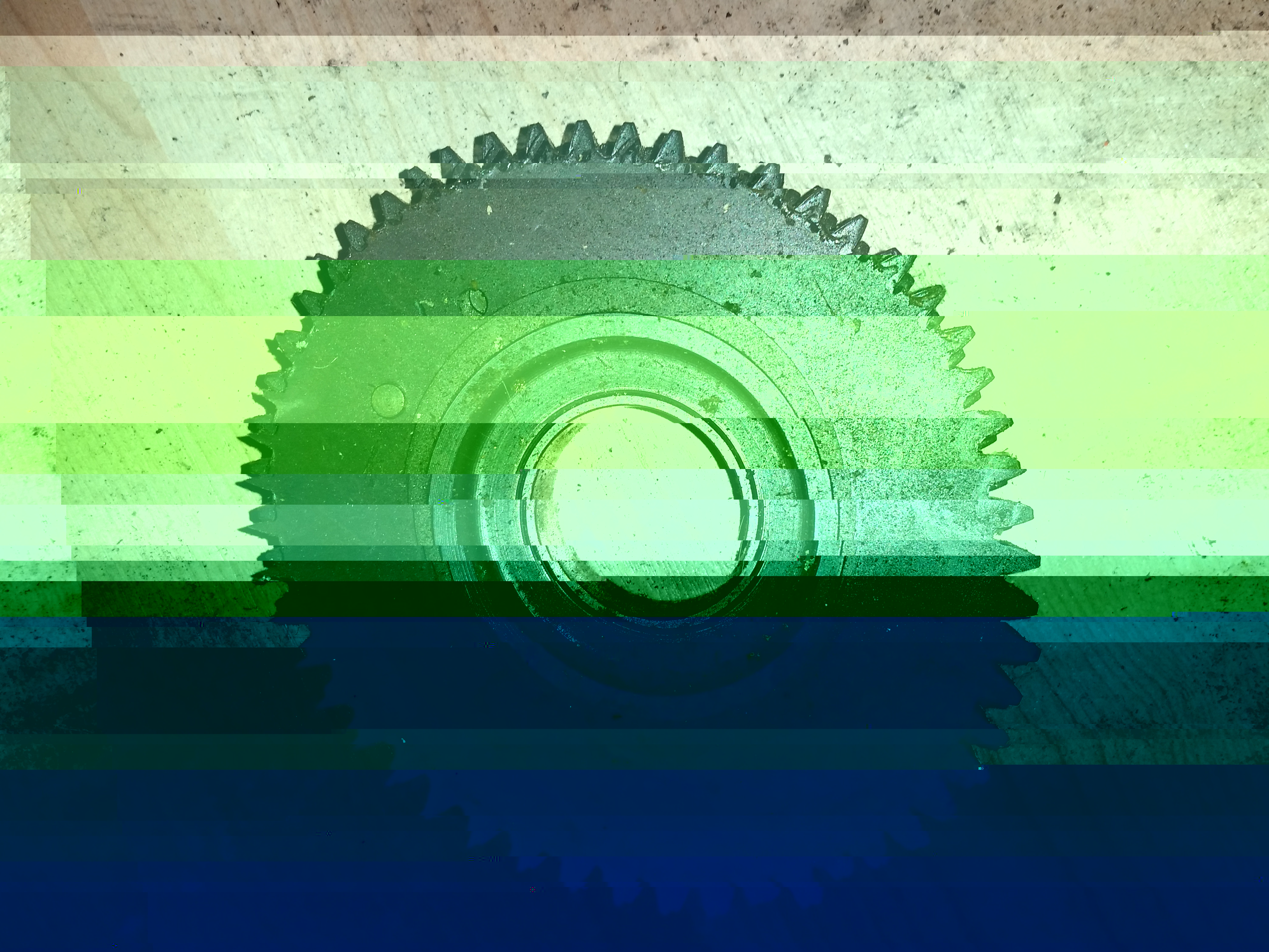

Je n'ai pas réussis à sortir le pignon de pompe à eau: je suis preneur de vos conseils.

Une idée pour le pignon de pompe à eau?

Pour le pignon , enlève tout d'abord le grand couvercle . Tu aura plus de place .
Après , il faut essayer de mettre sous pression ce pignon par derriere , et ensuite un petit coup de marteau sur l'axe pour décoller le cône .

Ou arrache moyeu à deux pattes pour faire sauter le pignon, c'est de cette façon que j'en suis venu à bout. Avec deux tournevis c'est risqué.

Je pense que je vais bricoler un arrache pignon pour la pompe à eau.

- Messages : 3844
Re: Refection moteur grand espace 4 2.2 dci 2003
Oui une demi dans un sens pour un pignon (vilebrequin) et dans l’autre pour le deuxième pignon (intermédiaire avant pignon HP). Verifies le sens de fonctionnement du ressort du pignon tendeur (toujours en compression donc vers l'intérieur).
Son outil est justement une partie d’un pignon de rattrapage récupéré qui lui sert à bloquer le pignon tendeur pendant qu’il pousse avec un tournevis sur le pignon menant. Après alignement des dents tu appuis pour glisser le pignon.
Oui je ferai une photo de ce pignon. L’autre jour je l’ai retrouvé en faisant un peu de ménage dans le garage (qui en passant, en a bien besoin).

- Messages : 3844
Bombe à nettoyer les disques de frein Renault. Un peu cher mais sans risque coté agressif enfin jamais eu de souci jusqu'à présent.
Deux petites photos du pignon
