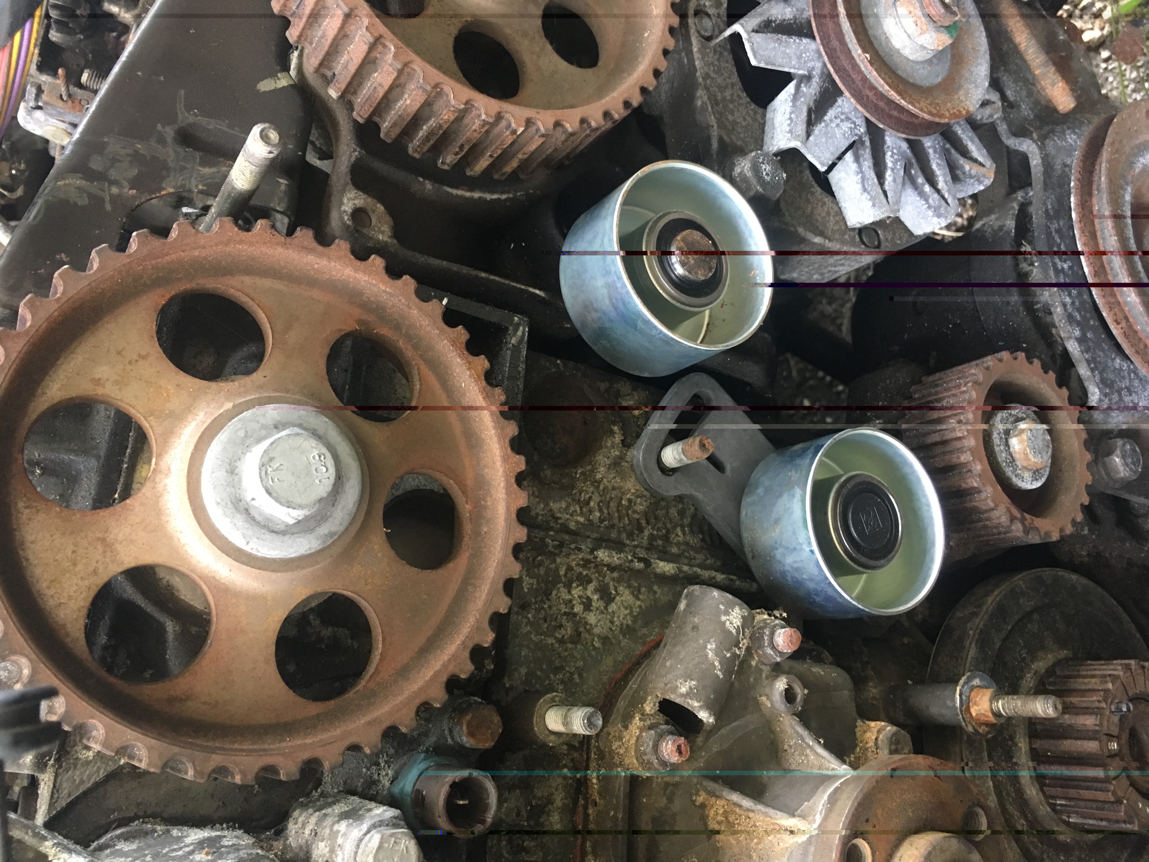

Des news du jour:
Commande forcée des ventilos : faite !!
Je suis parti du connecteur de sonde de tº du radiateur avec un double fil jusqu'au tableau de bord et j'ai installé un inter !!
Depose du carter de distribution : fait!
Changement des roues : fait !
Vidage de la voiture : fait
Depose de la façade : fait (ainsi que le pc qui va etre remplacé !)
Reste a faire :
Aller chercher le kit de distrib' et le poser,
Vidanger les fluides ( je les ai !)
Nettoyer la moquette
Laver la voiture
Poser les stores (6)
Encore une belle journée qui m'attend !!
(Heureusement qu'Antoine m'aide !!!)

Distrib' : faite !!

Cet aprem' :
Remontage des courroies, vidange +filtre a huile,
Vidange du produit de reparation "Holts" et purge du circuit de refroidissement,
Adaptation et repose du nouveau pc,
Nettoyage interieur ET exterieur
Et petit test routier pour derouiller les disques de freins (4)...
Bilan : apres 4 ou 5 km a faible vitesse , les freins ne font plus aucun bruits , mais la temperature moteur est allée flirter avec la zone rouge !
Resultat : on part en vacances avec le philouspace !!
On ira pas vite (il est sensible a la charge ), mais on fera nos km sereinement !!
