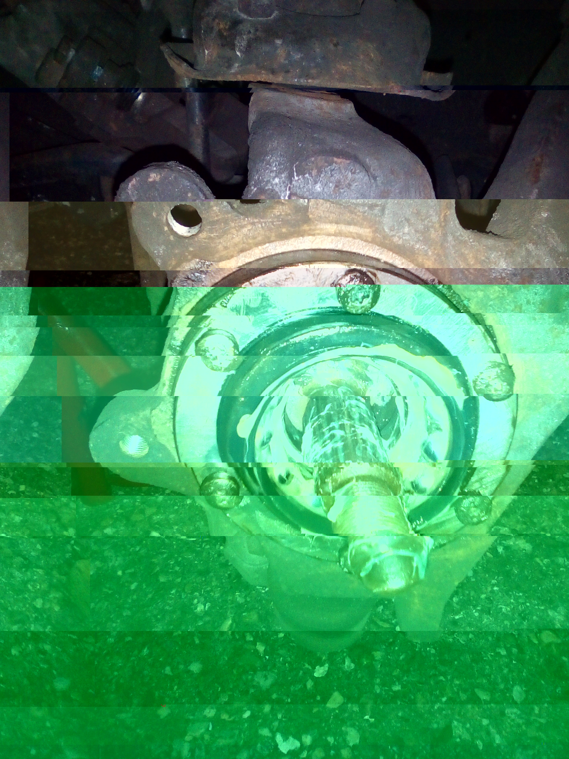

Démontage du vieux roulement:
positionner une douille Torx de la bonne dimension et donner quelques coups secs dessus avant de mettre le manche pour tourner. Les vis viendront bien plus facilement.
une fois les vis enlevées, décoller le roulement par quelques coups de burin.

Monte du roulement neuf:
Avant de le mettre en place, il faut l' ouvrir et tartiner généreusement les billes de graisse à roulement (il n' est pas graissé d' origine). Attention, il faut utiliser de la graisse "EP" au lithium ou mieux, de la Molykote "BR2+"!
Brosser la portée du roulement à la brosse métallique, pour enlever l' oxydation, puis la graisser avec de la graisse ordinaire, ainsi que les cannelures du cardan.
Mettre le roulement en place et le bloquer avec ses vis, après les avoir graissé légèrement à la graisse ordinaire. Ne pas oublier, comme pour une roue, de serrer en croix!
Pièces jointes
Dernière modification par cactus69 le 10 févr. 2019, 23:11, modifié 4 fois.
