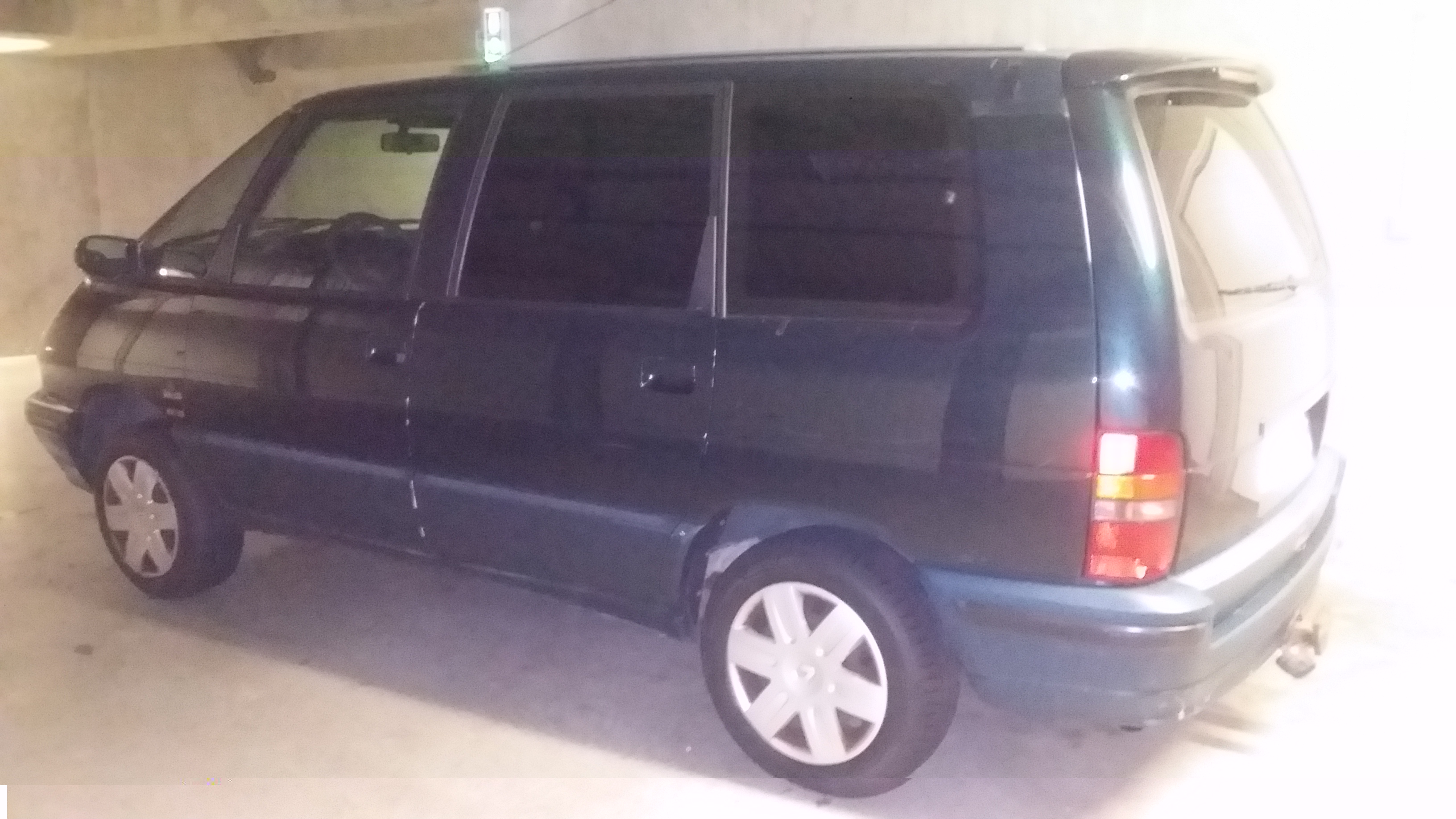

Ca m'aura pris un peu de temps, je suis un garçon assez occupé, et occupé par mon Espace en ce moment...
Tout d'abord, il s'agit de celui ci: https://www.passion-espace-club.com/view ... hp?t=25337
Récupéré à 281 200 km environ dans la région de Bayonne, donné par son ancien propriétaire que je connais très bien, j'en suis donc la 3ème main. Il connaissait mon historique par rapport à cette voiture, et je dois avouer que malgré une tentative de résistance à la tentation, il n'y a pas eu beaucoup de mal à me convaincre
Pourquoi donné? En fait, la boite avait cassé suite à une tentative de démarrage en marche arrière (ce qui, parait-il est fatal sur ces petites NG...), et il y avait une chiée de travaux à faire: revoir la direction, faire la distri, la vidange, etc... Ca commençait à faire trop de choses d'un coup pour ce bon ChrisFaz qui manquait de temps.
Donc fin mars, je prends un billet simple pour Bayonne, j'avais trouvé une boite du côté de Dax qui avait à peu près le même kilométrage pour 200 euros (je trouvais ça un peu cher, mais le gars a été celui qui a été le plus réactif/sympa/arrangeant, donc j'ai payé pour le service aussi. Et à la base il en demandait 250). Et on attaque le montage à deux: Après quelques galères, on y arrive. Le plein d'huile est fait, le plein de gazole aussi, et direction Toulouse. Je constate le flou intégral de la direction, quelques soucis électriques intérieur et de démarreur qui colle, mais sinon la voiture me mène jusqu'au bout sans soucis: Puis direction mon box pour attaquer des travaux: échappement, crémaillère, freins AR, distri, vidange, SB du train AV... Vu l'étroitesse de l'endroit, et sachant que j'ai des parents qui disposent d'un garage plus grand, je finis vite ce que j'avais commencé (crémaillère, remplacement liquide de frein et de cylindres AR, échappement) pour continuer chez eux. La crémaillère neuve: Le voilà enfin à un endroit un peu plus approprié pour travailler: Et il y a du pain sur la planche:

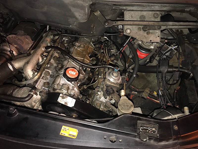

Et pour la distri, j'ai enlevé le galet enrouleur avec la méthode extraction par la force... Merci le poste à souder (sur les photos, j'avais disqué pour récupérer la tige, mais vous aurez compris le principe):
Pour se faire, j'avais viré le support complet. Je pense que j'ai du décaler un poil la pompe à injection, car maintenant au démarrage à froid il fume bleu et toussotte. J'ai rendez vous ce soir pour faire régler ça chez un dieseliste au nord de Toulouse, et je vais faire tarer les injecteurs par la même occasion.

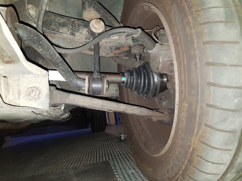

93 euros de SB pour le train avant
150 euros de rotules, soufflets, freins AV AR y compris les cables de FAM
140 euros de filtes (sauf gazole), huiles, LDR, LDF, distribution
280 euros de crémaillère (remboursement de la consigne déduit)

Pour le galet fixe, j'utilise un pied de biche !!
(Quand je le trouve )
En passant un coup par en haut, un coup par en bas, ça vient tout seul !

tu as réussi à bosser sur la crémaillère ?
Moi, même GMP sorti, j'ai botté en touche, pas assez de place !

Oui j’ai réussi, une vraie galère à cause du mastervac. Je vais essayer de te retrouver le site où j’avais trouvé le tutoriel. Mais j’ai maudit plus d’une fois ce mastervac pour être honnête!EAime a écrit :Tu m'intéresses sur un point :

Merci Camion rouge. Pour le galet fixe, je n’ai pas tenté, j’avais trop peur de ne sortir que la poulie et pas l’axe. J’ai suivi le conseil que j’avais vu d’un gars qui avait fait l’opération sur une R25...camion rouge a écrit :Salut
Beau boulot !

J'avais oublié de préciser le tuto que j'avais utilisé, et qui se trouve ici: http://superdady.free.fr/index.htmEAime a écrit :tu as réussi à bosser sur la crémaillère ?
J'étais arrivé dessus via un lien donné dans ce topic par Pilou: https://www.passion-espace-club.com/view ... hp?t=24779
On trouve vraiment tout dans ce forum
Bon en même temps, toi avec un V6, je comprends que la place soit comptée. Mais je suis surpris que tu n'aies pas réussi à l'enlever une fois le bloc déposé...
