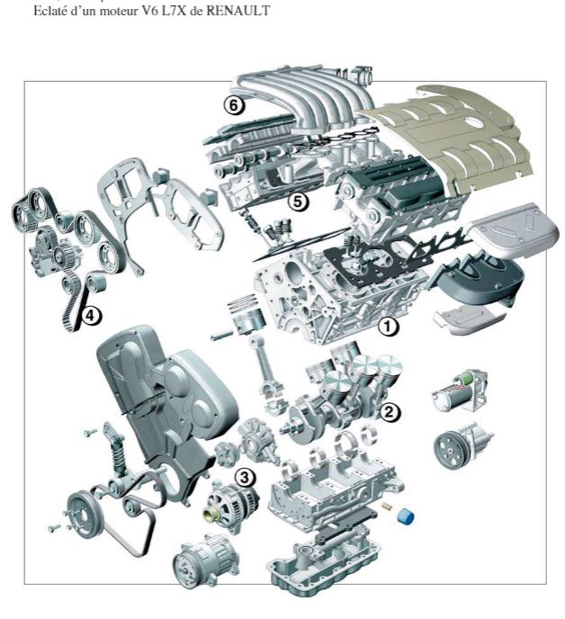

Bonsoir à tous,
Et bien après avoir rechargé la batterie en place, puis après avoir essayé avec une neuve, puis après avoir fait une passerelle avec le Scénic et ensuite l'Espace III paternel qui a une grosse batterie… Ben il ne s'est pas réveillé….
Donc je pense à deux pistes :
- Soit le fusible sur le cable partant du + vers le démarreur. Le hic est que je ne l'ai pas trouvé…
- Soit le démarreur…. Et là je suis tombé comme un crétin car je l'ai pas trouvé !
Je sollicite donc vos lumières.
D'avance merci et bonne soirée à tous !

- Messages : 19565
Re: Remise en forme Espace III Long V6 Privilege
Bonjour Georges,
Attends que SAHRO soit rentré (il vient de partir de chez Daniel).
Il doit avoir les éclatés du V6 !
- Messages : 7984
Le demarreur est.devant, derriere le.tube qui.descend du collecteur échappement.
Tu es.bien.en.position P et appuie.sur pedale.de.frein en.démarrant ?

- Messages : 12370
Ça y est : il s'eclate !SAHRO a écrit : ↑16 juil. 2019, 15:44Salut !
https://www.youtube.com/watch?v=9Qr0D4uYRDE
