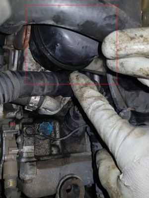

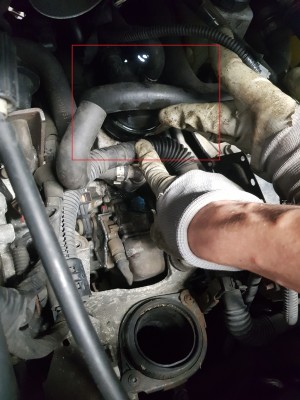

- Fuite de liquide de refroidissement : Dès sa sortie, j'ai vu que le niveau de liquide de refroidissement baissait vite. Inspection de l'huile : pas de mayonnaise, ouf….. J'ai démonté quelque éléments (batterie, admission d'air) et j'ai trouvé la fuite :
Désolé pour la question, mais quelle est cette pièce ?

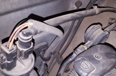

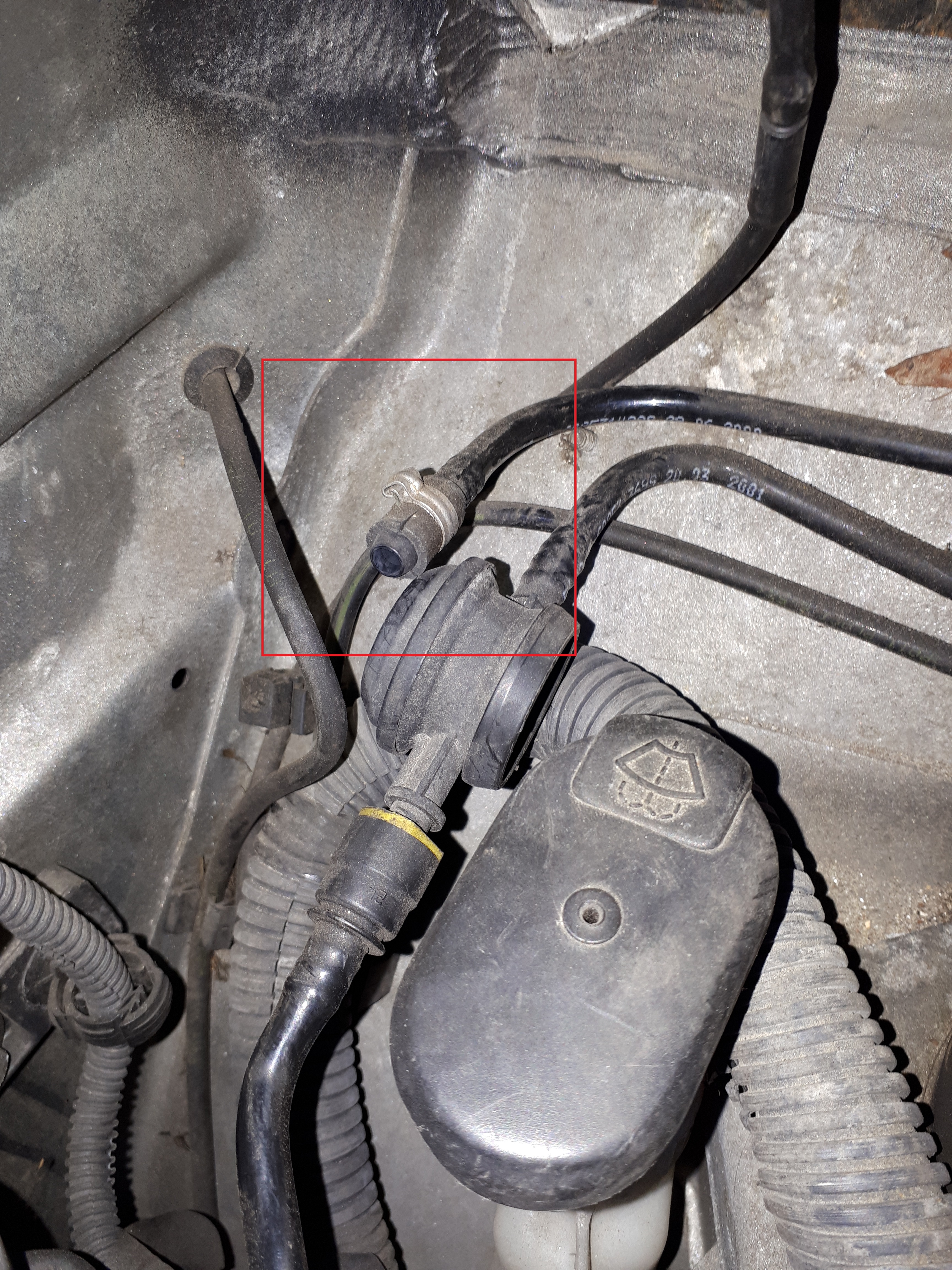

- Durite manquante : sur la gauche du compartiment moteur, une durite est coupée. Je vais en trouvé une mais j'ai remarque que quand je mets le doigt dessus, le régime diminue au ralenti. L'Espace fait également un peu de Yoyo au ralenti. Est ce lié ?

Salut Georges,
la boulle ou tu vois la fuite est la capacité de dégazage

Pour le tuyau c'est normal que le ralenti fasse le yoyo c'est la durite qui va au canister

si tu veux faire 2 vidanges de bva, il te faut plus que 6l d'huile. 8/10l sont recommandés.
la capacité de degazage, un classique la dessus.
le tube de canister, soit tu le bouche, ou mieux tu le repare. mais surtout pas le laisser à l'air. d'une part ton ralenti va yoyoter, d'autre part tu aspires de l'air non filtré dans le moteur => pas bon.

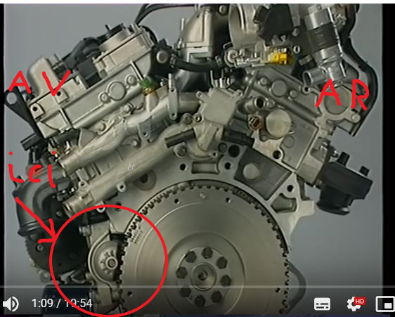

Le demarreur est.devant, derriere le.tube qui.descend du collecteur échappement.

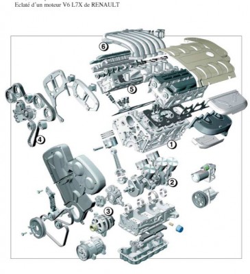

https://www.youtube.com/watch?v=9Qr0D4uYRDE
:mrgreen:
