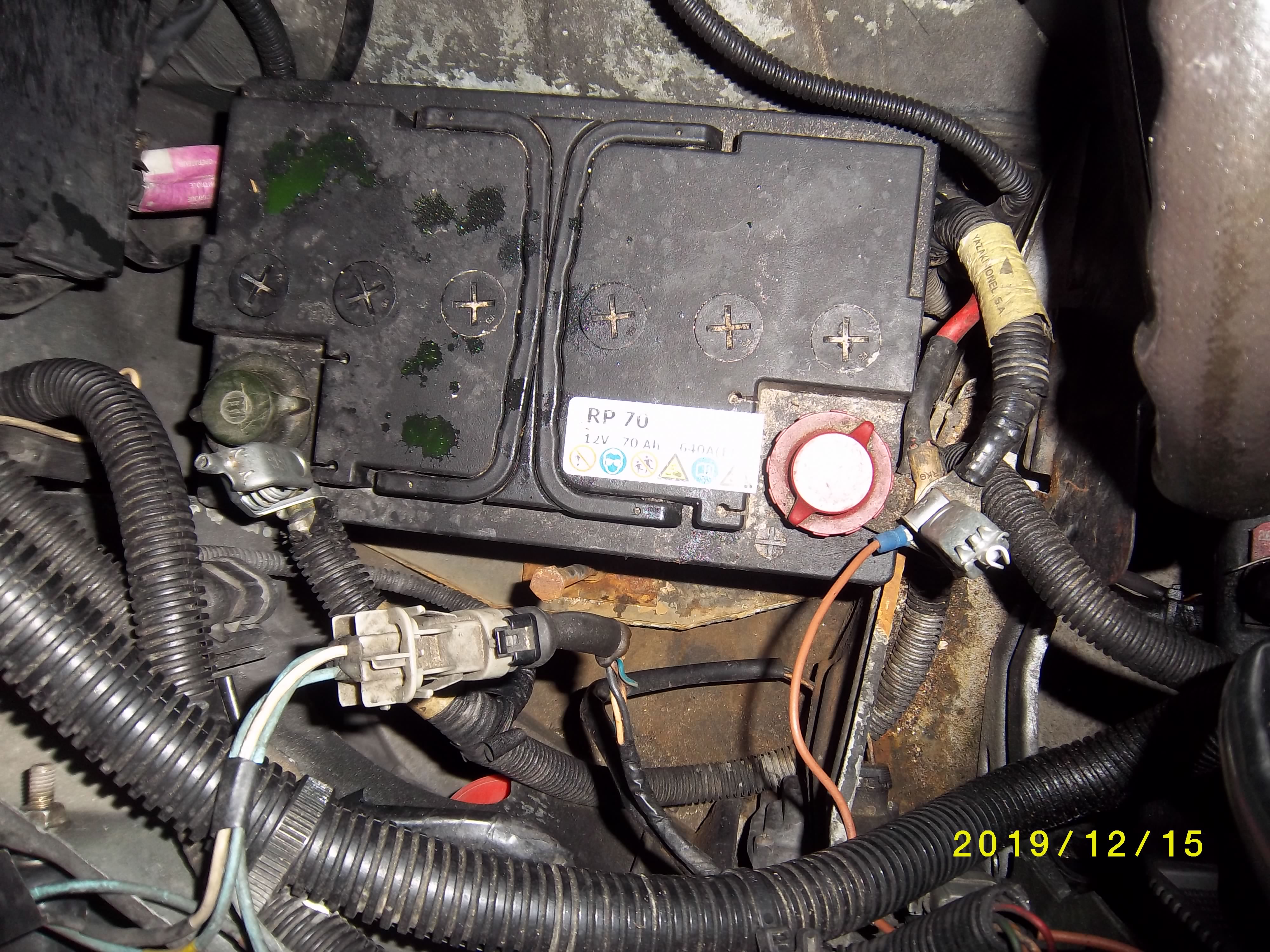

Je pense que la batterie de mon 2.1DT vient de me lâcher.
Mon espace n'avait pas tourné depuis 6 mois et il était stocké dehors.
Hier soir je remets la batterie dessus et il démarre au quart de tout. Je roule 10 mn avec et RAS.
Je le rentre dans le garage, et je branche la batterie au chargeur. Sans faire exprès j'ai mis le chargeur sur mode recond.
Mode pour les batterie profondément déchargé alors qu'elle ne l'était pas.
Ce matin je veux démarrer. Les voyant s'allume, je tourne la clé. Le démarreur peine ou ne se lance pas du tout .....
J'en conclu que j'ai tué la batterie avec le mode recond. Batterie que de toute façon avait déjà plusieurs années.
L'espace étant acheté d'occasion, la batterie dedans n'est a mon avis pas celle préconisé en dimension car elle rentre et sort au chausse pied ....
Est il possible de me communiquer la taille recommandée et les caractéristiques d'origine de la batterie .
Espace 2 2.1TD 520 000km J635 de 1995 => HS

Si mes souvenirs sont exacts , dans l'E 2 du gamin y'avait effectivement une 70 ampères . Perso quand je remplace une batterie , je mets toujours la plus grosse qui rentre dans le bac . De plus , les batteries actuelles , à ampérage équivalent , sont un peu plus petites . Le premier chiffre est certes important , mais les ampères EN le sont encore plus .
Pour savoir ce qu'il en est de ta batterie actuelle , tu la mets en charge " charge lente " pendant 24 heures , 2 heures de repos et tu mesures au multimètre ce que ça donne : moins de 12,5 elle est bonne pour la benne . Cela dit , cette semaine , j'ai récupéré une ancienne batterie , j'ai fait sauter le couvercle " batterie sans entretien " pour découvrir dessous 2 cellules à sec . Un coup de flotte distillée , après charge elle est restée à 12,7 volts .

Si c'est bien une 70Ah que j'ai, mais je viens de la comparer avec une batterie de magasin en 70Ah également, et la mienne fait 4 cm de plus en longueur.
La batterie a chargé 17 heures et mon chargeur indiquait la fin de charge.
J'ai donc voulu faire un test.
J'ai mesuré la tension, et j'ai 13.6V
J'ai branché la batterie et j'ai fait 3 essais et toujours le même constat : je tourne la clé et j’entends un clac mais rien ne se passe. Et quand j'arrete de tourner la clé j'ai également un clac mais moins fort.
J'ai donc fait l’essai trois fois et j'ai remesuré la batterie et je suis à 12.55v

Je viens de vérifier la tension en temps réel:
Avant contact => 13.6v
Pendant le préchauffage => 12.55v
Ça ne démarre pas et après l'essai je suis à 12.6v
Test avec dégivrage, phare et ventil => 11.55v
Donc je pense que la messe est dites .....

Je viens de faire le test avec une batterie neuve, et effectivement ce n'est pas la batterie car le problème est toujours présent à l'identique.
JLB, je viens de faire ton test 2 et je trouve et je trouve 0.5v. je pense que c'est négligeable
Du coup d’où peut venir le problème. Ce qui est bizarre c'est qu'il est apparu du jour au lendemain car il a démarré le soir même au quart de tour.
Dois je démonter le démarreur pour le teste ?
Le problème ne peut il pas venir de la boite de relais qui se trouve à droite de l'emplacement de la batterie ?
Je l'ai peut être choqué en remettant la batterie. A quoi servent ces différents relais ?

Pour le + sur le démarreur j'ai 12.5v sans mettre le contact et 11v quand je tourne la clé.
Je vais donc devoir démonter le démarreur.
Ca y est, le démarreur est démonté.
Lorsque j'alimente le démarreur, le pignon monte mais ne tourne pas. C'est donc bien le démarreur ......
Je crois que j'ai racheté une batterie pour rien .......
