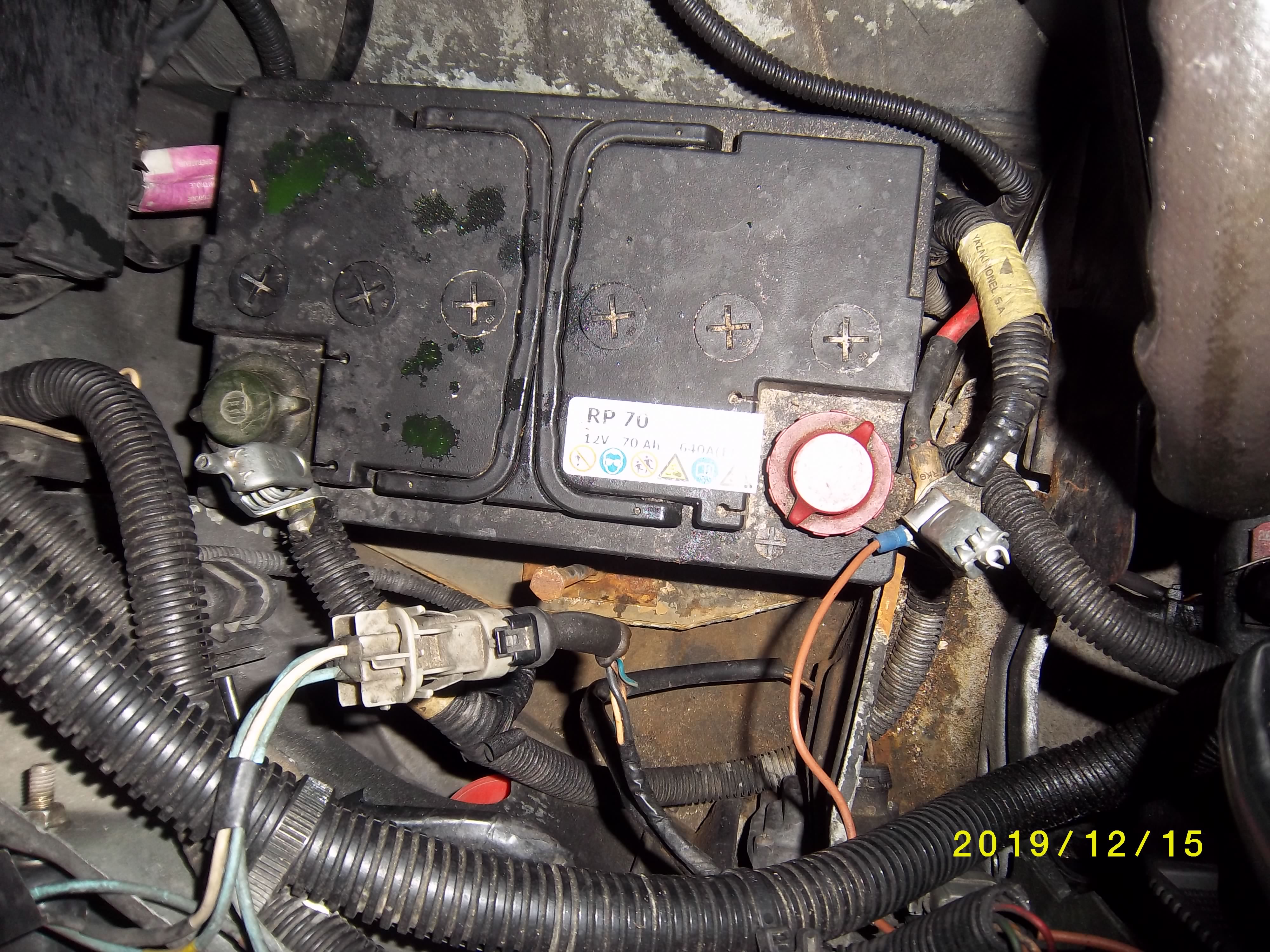

Petite question, vos batteries sont elle fixées dans le réceptacle à batterie, ou sont elle libres ?

Maintenue par un crochetoasis69 a écrit : 15 déc. 2019, 11:43 Merci Dalton, effectivement en 680A c'est intéressant.
Je regarde encore si par hasard j'en trouve pas une qui fait moins de 278mm de longueur.
La petite plaque en base de la batterie, vissée sur le support.

oasis69
- Messages : 397
- Enregistré le : 22 sept. 2011, 22:44
Re: specification batterie
Bonsoir à tous,
j'ai ouvert mon démarreur. et je suis surpris de la vision que j'ai.
Pas mal de rouille à l’intérieur...
Comment se fait il qu'il y ait autant d'eau dedans ?
