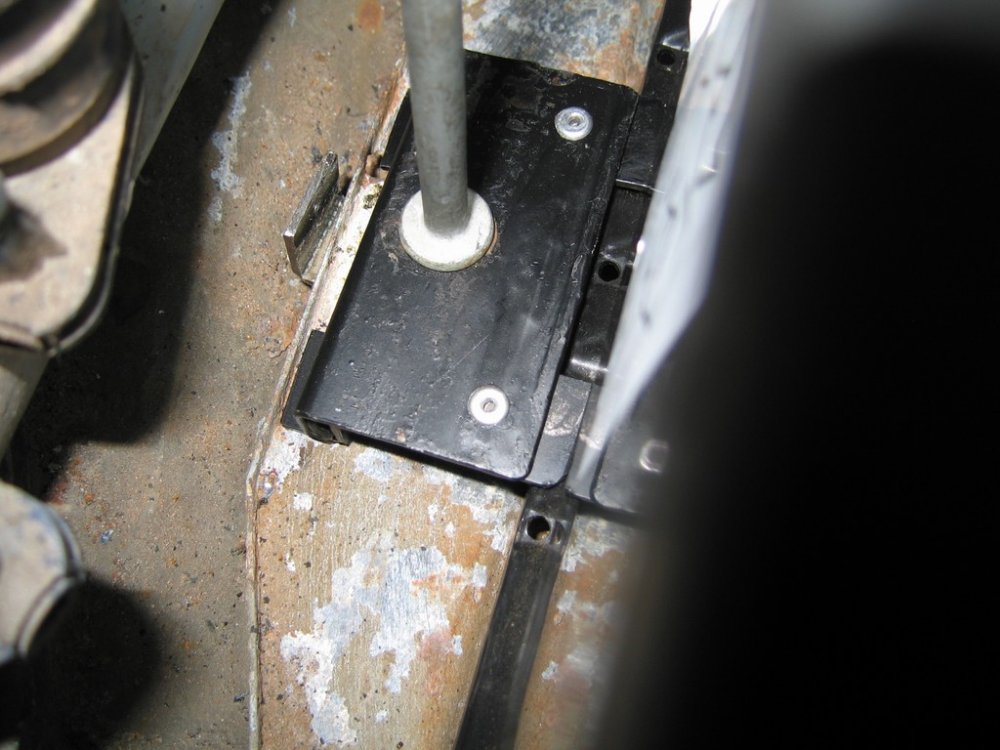

État de départ avec le perçage de 4.5mm déjà fait.
État de départ.
État de départ.

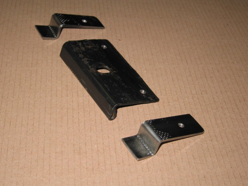

J' ai donc aplati la partie blocage socle de batterie et augmenté la dimension de 7mm de part et d'autre avec deux pièces de fer plat de 20mm de large par 2mm d' épaisseur pliées en "S" et fixées à l' aide de deux rivets "POP" de diamètre 4 en aluminium. Entre temps, un brossage et un coup de bombe peinture noire.
Pièces et plaque d' appui modifiée.

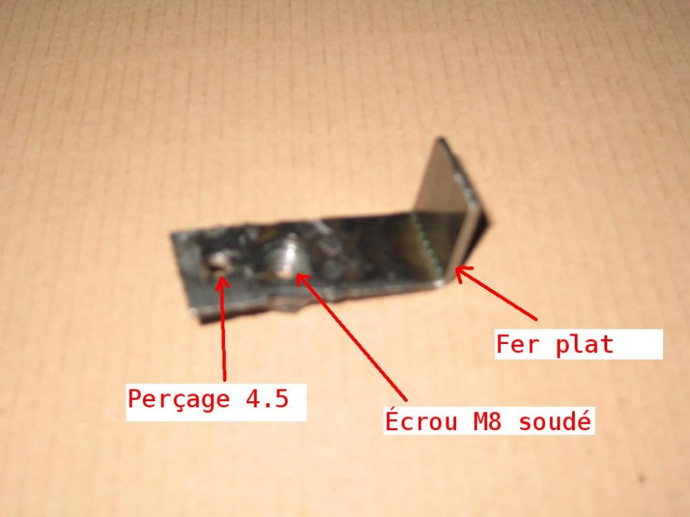

Pour l' écrou, plus moyen d' en placer un sur le support batterie.
J' ai donc repris un bout de fer plat, percé d' un trou de 9mm et d' un de 4,5mm. Sur le perçage de 9, j' ai soudé (à l' arc) un écrou M8.
Patte écrou M8.
Patte écrou M8.
Le résultat est minable, (je n' aurai jamais un CAP avec un boulot pareil ...) mais solide. Brossage et un coup de vernis pour ralentir la rouille.
Le bout est plié pour permettre son placement sous le support batterie. Maintient temporaire avec une plaque et une vis M8 et position du perçage de 4.5 pour le rivet "POP" de 4 qui fixe la plaque-écrou sous le support batterie..
Patte écrou M8 posée.
Repose de la batterie et la fixation est opérationnelle. Serrage avec une douille de 7, une petite rallonge et un cardan.
Fixation Batterie en place.

Pour l' écrou M8, bien que peu esthétique mon soudage à l' arc a marché. Sinon, j' avais des plans "B".
Brasage fort pour souder l' écrou M8 sur le support. (Il faut un chalumeau assez puissant et la bonne baguette!)
Utilisation d' un rivet fileté M8, on en trouve même en inox (mais il faut de la force et une pince de pose, il y a des boîtes complètes sur le Net).
Enfin, utilisation d' un écrou "cage", suivant le modèle à l'aide d'une lime -carrée ou tiers point- transformer le perçage de 9mm en carré adapté à la cage de l' écrou.
Pour la soudure, l' écrou à souder est fixé sur la plaque à l' aide d' une vis M8 et d' un contre-écrou de telle sorte que la vis affleure l' écrou à souder, ce qui permet de protéger le filetage de l' écrou d'une fausse manoeuvre. Une fois la soudure faite, la vis et le contre-écrou enlevés, un coup de taraud M8 pour être sûr du filetage de l' écrou.
