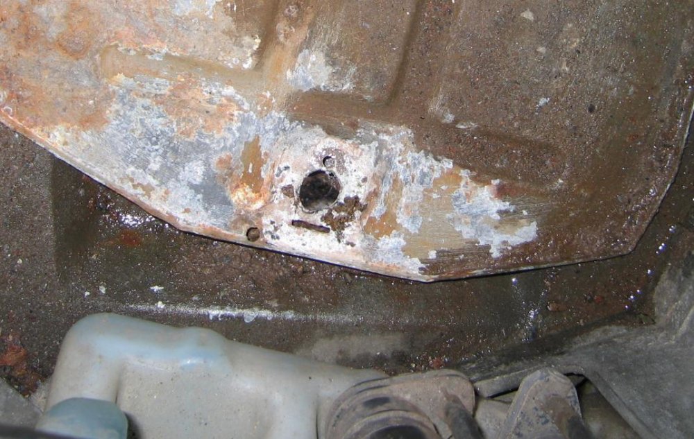

"Enfin, en remplaçant la batterie, le système de fixation, complètement rouillé est tombé en morceaux. Il est inutilisable, il reste un trou de 15 mm dans le support de la batterie. L' écrou a disparu. Pour l'instant, ça reste comme ça, mais je préfère refaire une fixation. Je n' ai rien vu sur le forum à ce sujet, si quelqu'un a une astuce... je suis preneur."
Aucune astuce ne pointant à l' horizon, je me suis décidé à refaire une fixation de batterie.
État de départ avec le perçage de 4.5mm déjà fait.
État de départ.
État de départ.

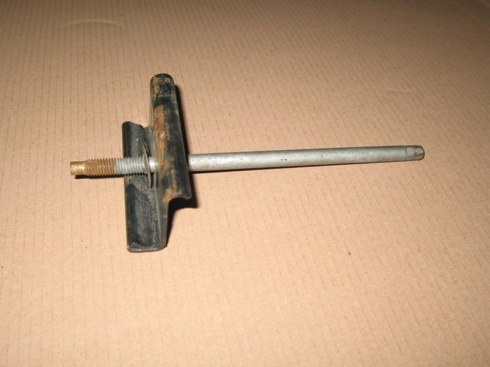

J' ai trouvé en casse une vis M8 avec serrage par douille de 7mm mais la pièce d' appui est trop petite pour l' Espace 2.
Fixation Batterie récupérée.

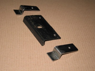

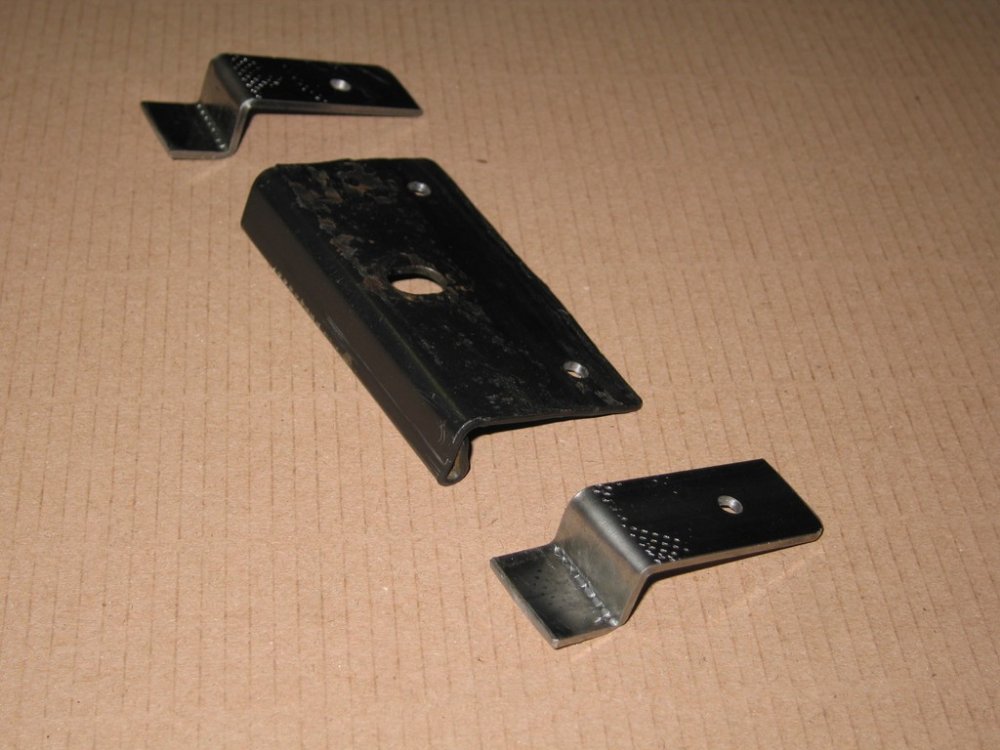

J' ai donc aplati la partie blocage socle de batterie et augmenté la dimension de 7mm de part et d'autre avec deux pièces de fer plat de 20mm de large par 2mm d' épaisseur pliées en "S" et fixées à l' aide de deux rivets "POP" de diamètre 4 en aluminium. Entre temps, un brossage et un coup de bombe peinture noire.
Pièces et plaque d' appui modifiée.

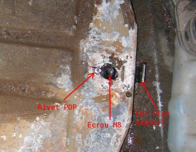

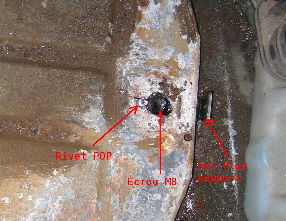

Le bout est plié pour permettre son placement sous le support batterie. Maintient temporaire avec une plaque et une vis M8 et position du perçage de 4.5 pour le rivet "POP" de 4 qui fixe la plaque-écrou sous le support batterie..
Patte écrou M8 posée.

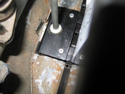

Repose de la batterie et la fixation est opérationnelle. Serrage avec une douille de 7, une petite rallonge et un cardan.
Fixation Batterie en place.

Bonjour à toutes et tous,
Merci pour vos encouragements, et content que cela puisse servir et aider les possesseurs d' Espace.
En y réfléchissant, je peux préciser quelques points.
Ce montage peut se réaliser seul et sans aide mais il faut quelques outils.
Le perçage de 4.5mm du support de batterie se fait par dessus à l'aide de la pièce support d' écrou placée à l' envers comme gabarit.
Le dépliage de l'arrondi de la pièce d' appui a été fait à l' étau avec un grosse clé à molette, petit bout par petit bout. Puis finition au marteau.
Pour l' écrou M8, bien que peu esthétique mon soudage à l' arc a marché. Sinon, j' avais des plans "B".
Brasage fort pour souder l' écrou M8 sur le support. (Il faut un chalumeau assez puissant et la bonne baguette!)
Utilisation d' un rivet fileté M8, on en trouve même en inox (mais il faut de la force et une pince de pose, il y a des boîtes complètes sur le Net).
Enfin, utilisation d' un écrou "cage", suivant le modèle à l'aide d'une lime -carrée ou tiers point- transformer le perçage de 9mm en carré adapté à la cage de l' écrou.
Pour la soudure, l' écrou à souder est fixé sur la plaque à l' aide d' une vis M8 et d' un contre-écrou de telle sorte que la vis affleure l' écrou à souder, ce qui permet de protéger le filetage de l' écrou d'une fausse manoeuvre. Une fois la soudure faite, la vis et le contre-écrou enlevés, un coup de taraud M8 pour être sûr du filetage de l' écrou.
Pour les mesures, avant d' enlever la batterie -oter le cric qui gène- j' ai bien fait reculer la batterie et tracé la position avant avec un feutre fin -mais ni trop fin ni trop gros- ce qui m' a permis de réaliser les pièces d' appui rallongées à la bonne dimension.
J' ai choisi les dimensions en fonction de l' état de ce qui reste du support batterie.
J' ai eu besoin outre de la pièce récupérée en casse -d' une Clio je crois- de 22 cm de fer plat de 20mm, épaisseur 2mm d' un écrou M8 et de trois rivets "POP" de diamètre 4mm par 8mm d'un peu de vernis et de peinture noire.
J' espère n' avoir rien oublié.
Astronaute.
