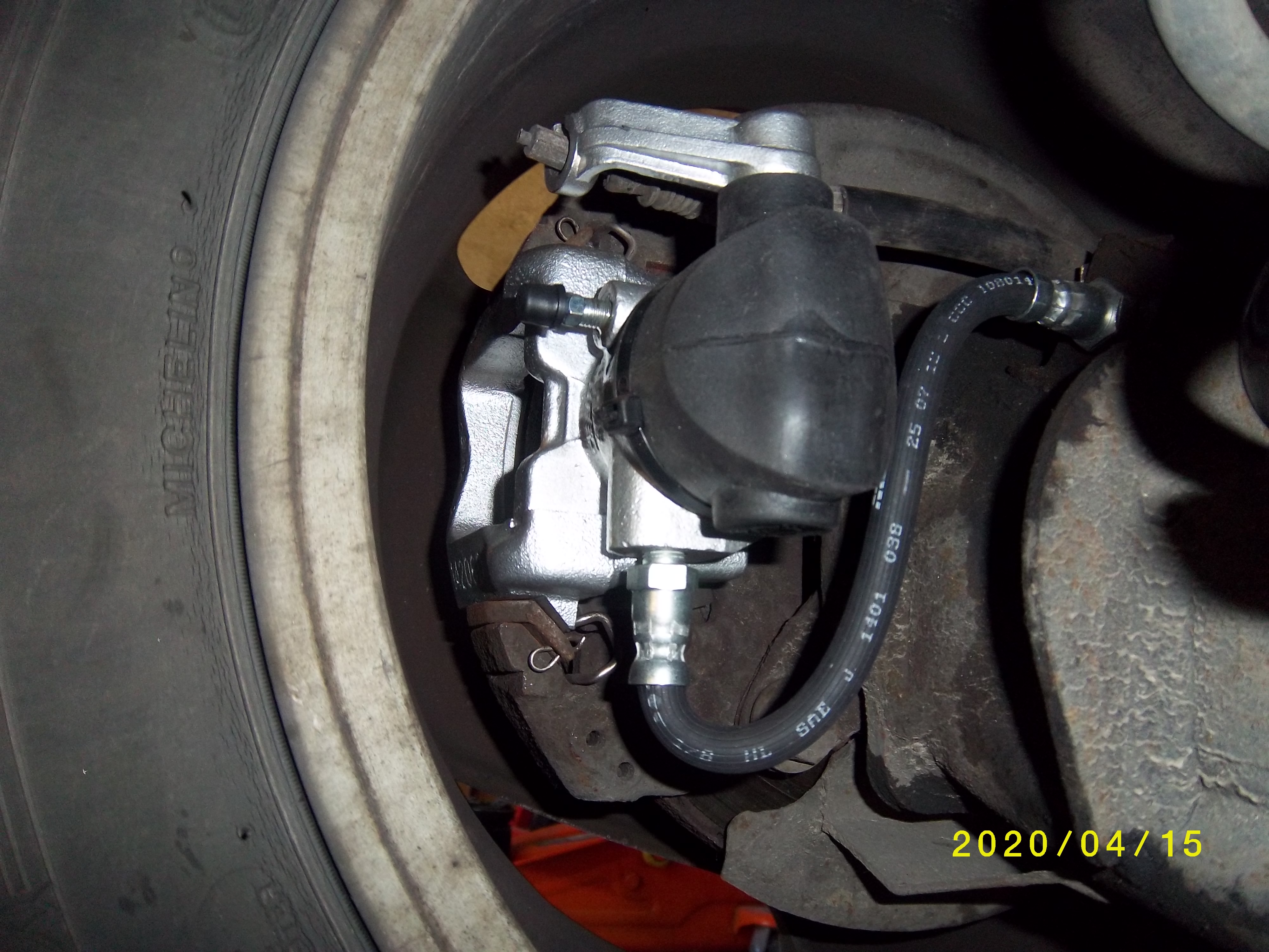

C'est fait ! :wink: :wink:
1h pour changer les flexibles et faire la purge.
Plus qu'à régler le frein à main, ce sera fait demain !

Re: [TERMINEE] Remise en route d'un Espace 2 V6 2.8 !! Ca ronronne !!
Ca y est !
Purge faite et frein à main réglé !

Ah là aussi y'a du beau travail, bravo !
C'est beau quand c'est neuf !!

Et ça freine nettement mieux !
J'ai pu enfin le sortir du garage, une fois le Derbi remonté, et faire un essai dans la rue !

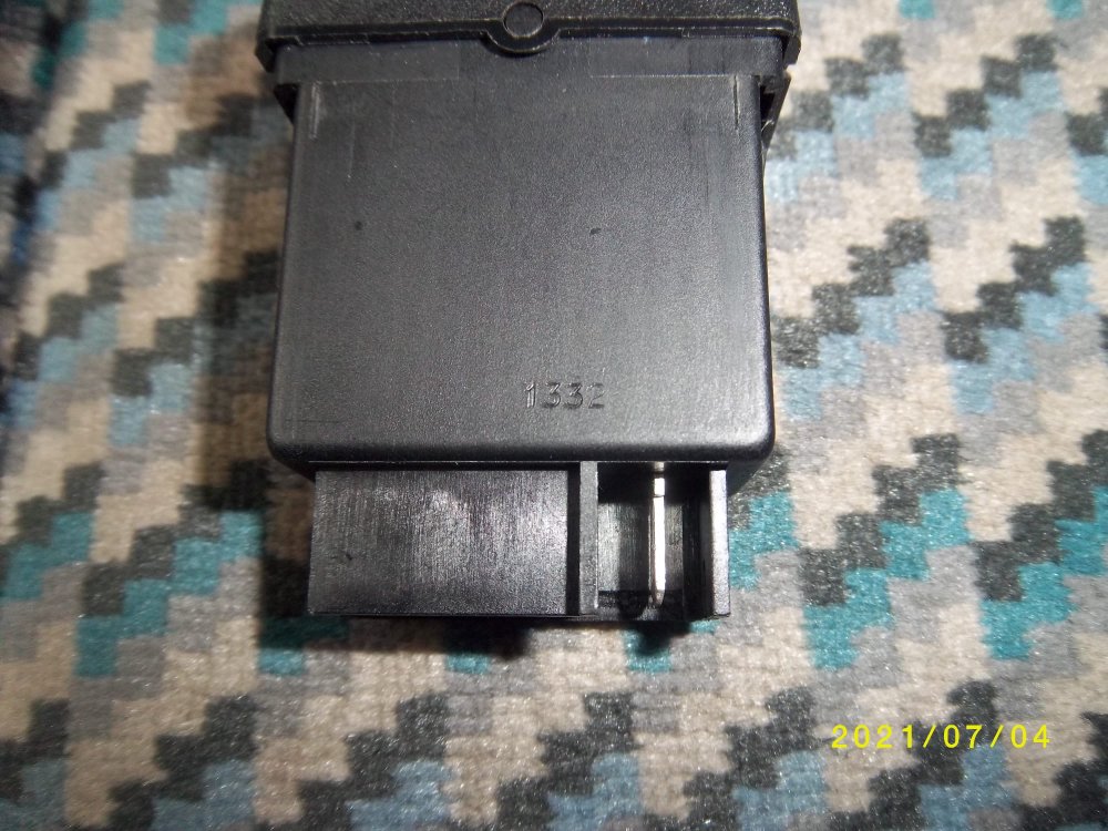

Petit souci de vitre électrique, je soupçonne l'interrupteur d'être en court-circuit. :?
En effet, la vitre conducteur, (interrupteur à impulsion) fonctionne de manière aléatoire.
Je descends la vitre, mais ne peux plus la remonter, sinon après quelques heures d'arrêt.
En tripatouillant celui-ci, ça refonctionne, mais pour une courte période.
Si quelqu'un a un interrupteur disponible...... :wink:
Merci !

J'ai sûrement, mais une pleine boîte d'interrupteurs et ils sont tous pareils d'àpparence. Un numéro d'écrit dessus ?
Une photo des broches ça pourra m'aider dans mon tél sélectif :)

Bonjour Michel,
Voilà les photos du fautif présumé :
Merci ! :wink:

J'ai le meme soucis sur mon v6, la vitre passager marche quand elle veut bien
je m'en suis aperçu quand j'ai changé le moteur de vitre
ça va peut etre pas trop t'aider, mais tente l'affaire avec les interrupteurs
si tu en trouve pas, j'irai fouiner dans ma boite
