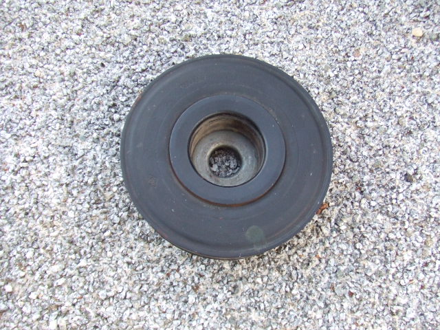

Bonjour tout le monde,
Oui, effectivement, la RTA stipule aussi le remplacement de la poulie Damper à chaque distri. Et visiblement, la mienne n'a jamais été changée, car toujours badgée "Renault". Hier, j'ai donc attaqué mon chantier en démontant simplement ma distri, initialement pour voir si j'avais besoin de commander des pièces supplémentaires (joints spi par exemple), et aussi parce que je voulais prendre mon temps. Bien m'en a pris puisque j'ai galéré sur une des vis du cache plastique qui est pour le moins inaccessible...
Enfin bref, on en est là:
J'ai une poulie clavetée, et pas de fuite, ce sont de bonnes surprises:
Et voici la responsable de mes derniers malheurs...
Je vous laisse avec sa présentation :mrgreen:

Salut excellent la vidéo :lol:
Plus sérieusement merci pour la piqûre de rappel, sur cette poulie qui à tendance à ruiné des moteurs
