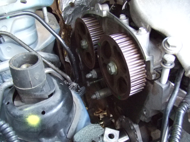

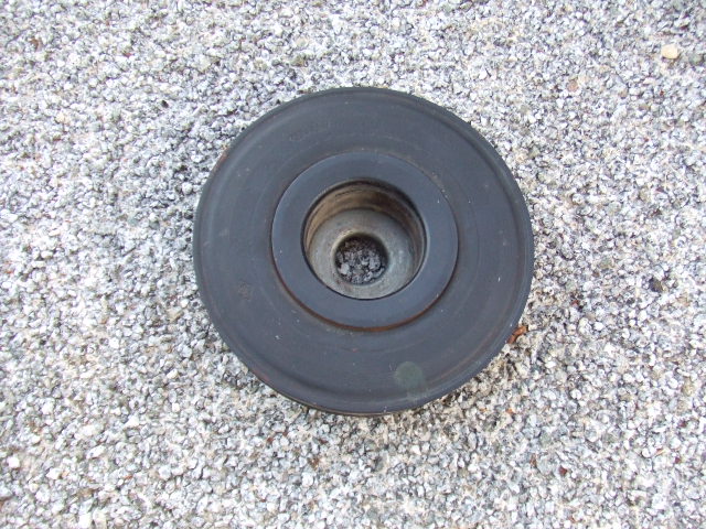

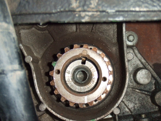

Bonjour tout le monde,
Oui, effectivement, la RTA stipule aussi le remplacement de la poulie Damper à chaque distri. Et visiblement, la mienne n'a jamais été changée, car toujours badgée "Renault". Hier, j'ai donc attaqué mon chantier en démontant simplement ma distri, initialement pour voir si j'avais besoin de commander des pièces supplémentaires (joints spi par exemple), et aussi parce que je voulais prendre mon temps. Bien m'en a pris puisque j'ai galéré sur une des vis du cache plastique qui est pour le moins inaccessible...
Enfin bref, on en est là: J'ai une poulie clavetée, et pas de fuite, ce sont de bonnes surprises: Et voici la responsable de mes derniers malheurs... Je vous laisse avec sa présentation
https://dai.ly/k2nt22suiI8729w7EbV
La suite la semaine prochaine!

Salut excellent la vidéo
Plus sérieusement merci pour la piqûre de rappel, sur cette poulie qui à tendance à ruiné des moteurs

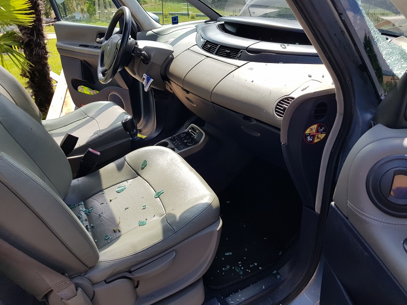

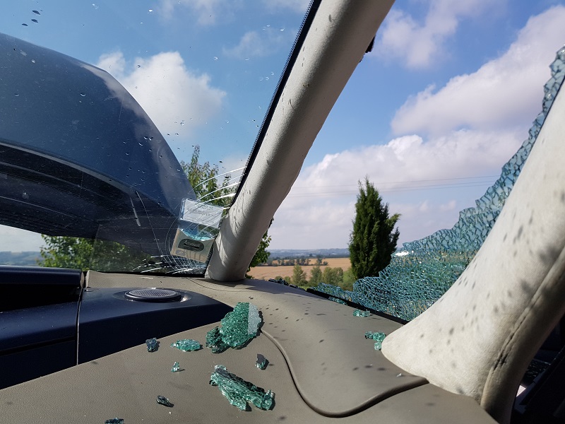

Re: [totojest] Espace IV 2.0T Privilège 2003

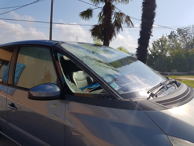

Bonjour tout le monde!
L'opération remontage de la distri et de la poulie Damper est un succès, même si le calage de la distri m'a posé quelques soucis à cause de mon outil maison de calage des arbres à cames qui leur laissait un peu trop de jeu. Mais bon, la voiture a redémarré sans soucis, et à part la pompe à eau qui faisait du bruit au début le temps d'être totalement amorcée, tout s'est bien déroulé!
Je vous propose pour illustrer ça tout d'abord un petit time lapse sur la mise sur chandelles de la bête:
https://dai.ly/k4GIo7mj2GOzXRw8tUc
Et pour prouver la solidité de mon montage, (même si on ne voit pas la mise sur chandelle du bloc moteur), voici quelques photos de ce qu'a ramassé la voiture vendredi soir alors qu'une tempête s'est abattue chez mes parents où elle était entreposée suspendues aux dites chandelles (et que rien n'a bougé fort heureusement): Tuiles de la maison et toit de cabanon de jardin se sont occupés de lui refaire une "beauté"... Bien entendu je ne suis pas encore assuré bris de glace (je dois le faire depuis que j'ai validé mon CT), mais j'ai un ami qui a une custode qui me permettra au moins de le remettre roulant. J'ai une cartouche de colle à parebrise, et les outils qu'il faut pour m'en occuper. Par contre le parebrise restera comme ça en attendant que je puisse faire jouer une assurance. Et pour la carrosserie, je sais pas ce que je vais faire encore... Mes parents de leur côté vont aussi essayer de négocier la prise en charge par leur RC. Vu que leur maison a beaucoup souffert aussi (ainsi que la voiture de mon père), on n'est plus à ça près...
Renault Espace Grand Ecran 1995 2.1 dT - 319 999 km - volé puis retrouvé
- Messages : 20467
Oh, la vache !!!!
Tu les accumules en ce moment !!
De tout coeur avec toi, pour la remise en état !

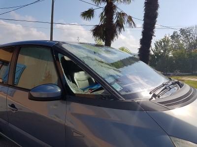

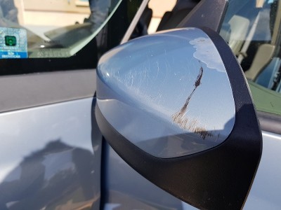

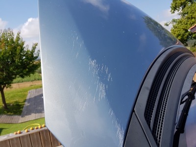

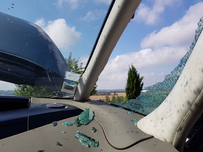

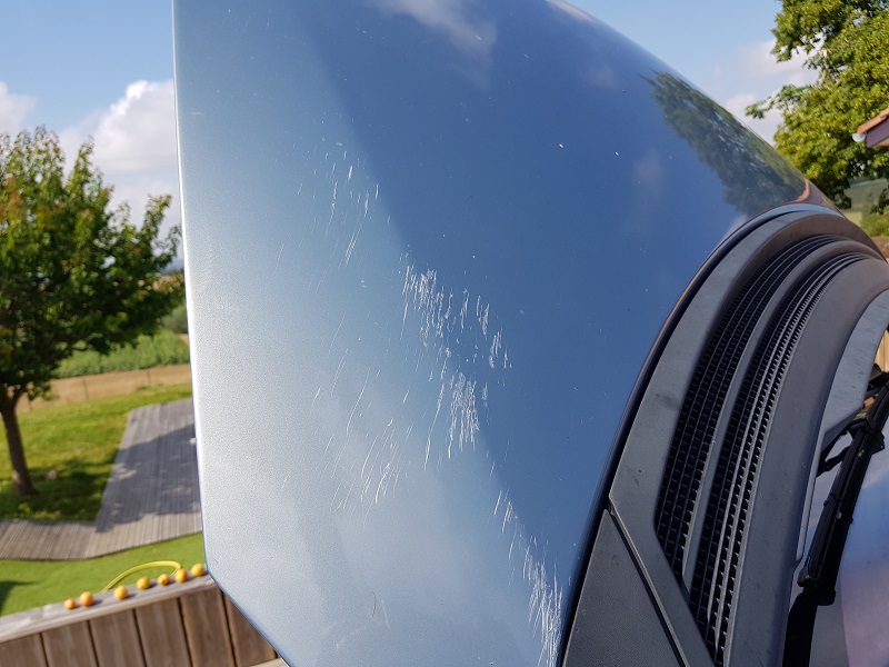

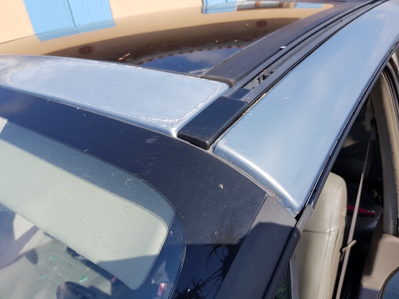

Looooooooongue période de silence pour ma part, et pour cause, l'Espace n'a pas bougé pendant tout ce temps. Je vous passe les galères d'assurance pour faire prendre en charge les réparations des dégats, elles ne sont d'ailleurs pas tout à fait terminées, mais je reviens avec une petite-bonne nouvelle, la voiture est sortie de carrosserie hier!
J'en ai profité pour faire refaire les zones où la peinture s'écaillait, sur les montants latéraux et transversaux, et les rétroviseurs à mes frais. Ca le rend bien plus présentable et ça devrait, j'espère, accélérer la vente (à défaut de le vendre plus cher). On a à présent 4 véhicules sur le trottoir, ce n'est pas terrible... Madame roule en C2 depuis quelques semaines, vu le temps que ça nous prenait pour essayer de faire avancer les choses, c'était nécessaire de se doter d'un nouveau véhicule.
Trêve de bavardage, voici les photos de la voiture toute belle prises ce matin: Par contre on voit plus les défauts restants maintenant, surtout sur le pare choc arrière
Voilà, on va en profiter encore un peu (vu qu'il a le plein...) ça me rassurera aussi sur son état mécanique après les derniers travaux réalisés dessus (Damper et distri). Mais les 20 km parcourus hier montrent qu'il se comporte bien pour le moment

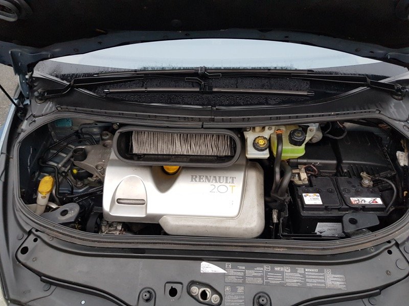

L'Espace se comporte bien, voilà plus de 300 km effectués depuis sa réparation, et plus de soucis à déplorer, ça fait plaisir!
Enfin, à quelques exceptions... Le démarrage à froid est souvent difficile... Comme s'il manquait de carburant. J'aurais bien voulu voir où en est le filtre à essence, mais son accessibilité légendaire me laisse perplexe. Le réservoir étant presque vide, ce serait l'occasion de s'en occuper me diriez vous, mais avec ce foutu confinement, je ne bénéfice pas des emplacements habituels privilégiés pour travailler dessus... Puis il y en a un autre qui a besoin de soins avant ça.
Autre soucis, ma pompe de lave glace ne fonctionne plus... Enfin que pour l'avant, car à l'arrière par contre, aucun soucis. La pompe n'est donc pas morte mais il y a un soucis au niveau du calculateur je pense... Je précise que les essuie glaces fonctionnent (ça allume aussi l'essuie glace arrière au passage...). Serait-ce un dommage collatéral lié à l'orage qu'il s'est mangé? J'ai peut être un peu d'oxydation autour du calculateur d'habitacle.
Mis à part ces soucis, et en dépit du confinement, je l'ai mis en vente pour voir les touches que je peux avoir dessus:
https://www.leboncoin.fr/voitures/1870509997.htm/
Voilà pour les nouvelles le concernant!
