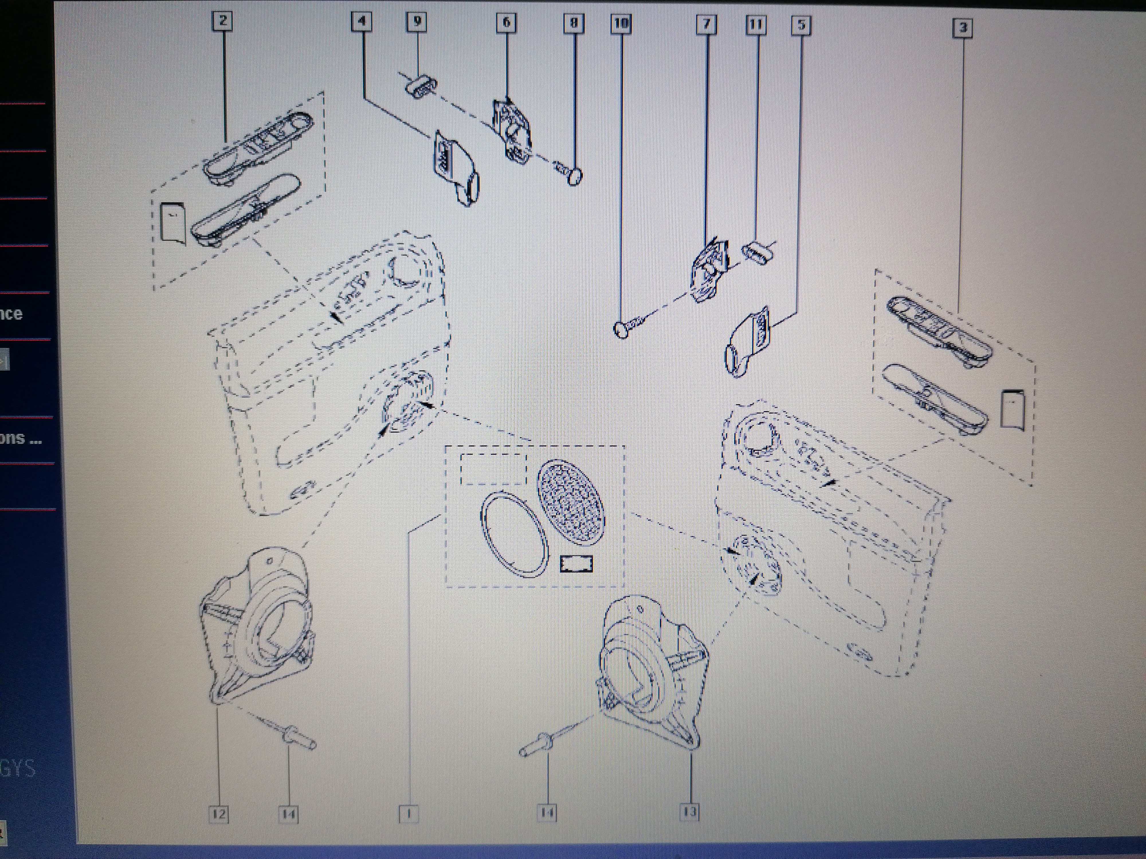

En me baladant avec mon Espave IV, je me suis rendu compte que quelque chose clochait au niveau de l'audio...
HP avant gauche, le medium, ne fonctionne pas. Du coup en même temps que je farfouille pour voir comment installer ma prise aux, je vais voir le fameux HP... Et je tombe sur ça.
Il n'y a même pas le support, du coup je vais devoir en trouver un. Est-ce que quelque qu'un connait la réf s'il-vous-plait ? C'est une Espace IV 2.Ol essence de 2009 Initiale.

Je suis allé voir en casse le mec a voulu me vendre l’habillage de porte complet, en m’expliquant que la pièce était thermosoudée. En la regardant bien c’était pas la même. Je sais pas ce qu’il a pris comme espace, mais le même modèle que la mienne.
Je suis passé voir chez Renault, 48€, un truc qu’ils ont jamais vendu...
Je vais encore chercher.

le support plastique n'est pas thermosoudé, il est riveté sur la tôle de la portière

J'ai pas compris qu'elle entretoise te manque ?
Grand Espace Initiale Phase IV V6 3.0 dci BVA - grand toit ouvrant - alarme - 2004 - 176 000 km Grand Espace Intens Phase IV -2.0dCi 175 FAP - BVA - grand toit ouvrant -Caméra de recul- 2014 - 38 000 km -
xounet
Messages : 46
Inscription : 07 juin 2020, 22:48
Modèle : [Grand Espace IV 2.0 T 170 BVM]
Année : 2009
Re: Support HP avant gauche
Message non lu par xounet »
Celle dans la portière sur laquelle tu fixes ton hp, Le repère 12 sur le schéma de Davidrwt.

Je commence à penser que cette pièce est propre soute à la phase 2 soit à l’initiale.
Je me demande aussi si elle a pas pour but de faire caisson.

Je me demande, si sans cette entretoise tant attendu, :roll: tu ne pourrais pas mettre des HP de plus grand diamètre ? 8)
je crois que d’origine ce sont des 13 ou 13,5 cm et tu pourrais peut-êtretpasser au 16 cm?

Je me suis posé la question, mais le trou de ton habillage va être trop petit, donc l'habillage et la grille vont géner la membrane.
Sans l'entretoise t'as plus qu'à fixer à la place de l'entretoise, donc tu va te retrouver avec un sacré diamètre.
et finalement tu vas fixer ton hp à même la carrosserie, niveau isolation pas terrible, et j'ai peur que tu n'ai un son métallique.
