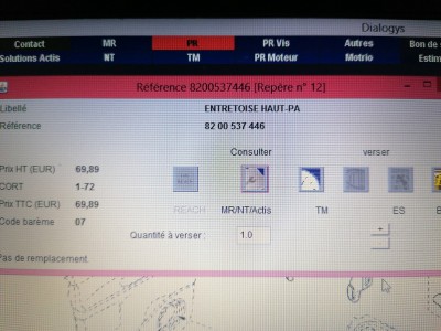

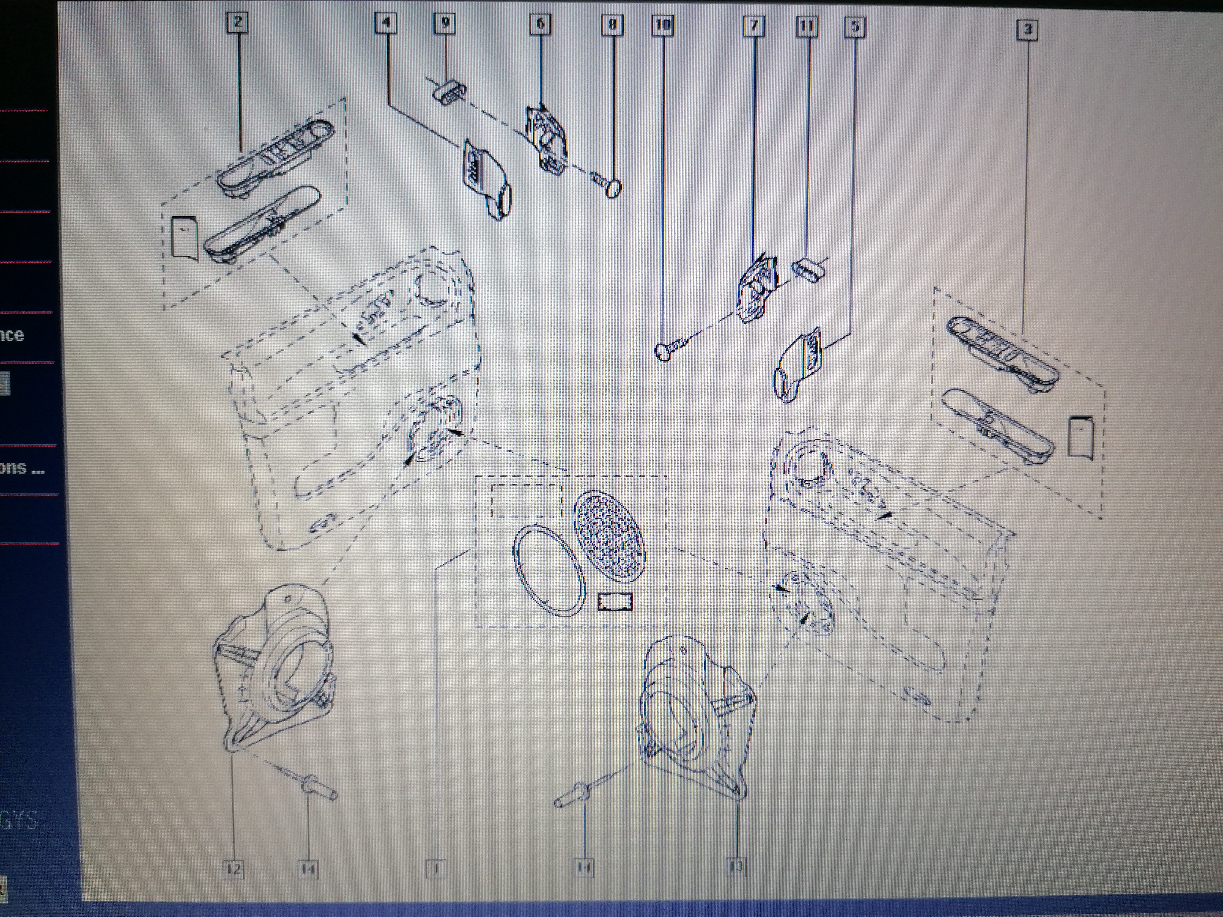

J'ai pris sur la base de mon espace qui est de 2003

Yahoo, t’es équipé toi !
Merci beaucoup, je vais chercher ça maintenant.

Par contre le prix la c’est quoi ? C’est le prix chez Renault ?
Xounet - Heureux possesseur d'une Espace IV Initiale - 2.0l - 170CV - BVM - équipé boitier bioéthanol.
Davidrwt
Messages : 2929
Localisation : Nord (59)
Re: Support HP avant gauche
Message non lu par Davidrwt »
xounet a écrit : 27 juin 2020, 21:55 Par contre le prix la c’est quoi ? C’est le prix chez Renault ?
Oui chez Renault et ça date alors aujourd'hui j'imagine le tarif

70€ le bout de plastique je trouve déjà ça pas mal.

le support plastique n'est pas thermosoudé, il est riveté sur la tôle de la portière

Celle dans la portière sur laquelle tu fixes ton hp, Le repère 12 sur le schéma de Davidrwt.
