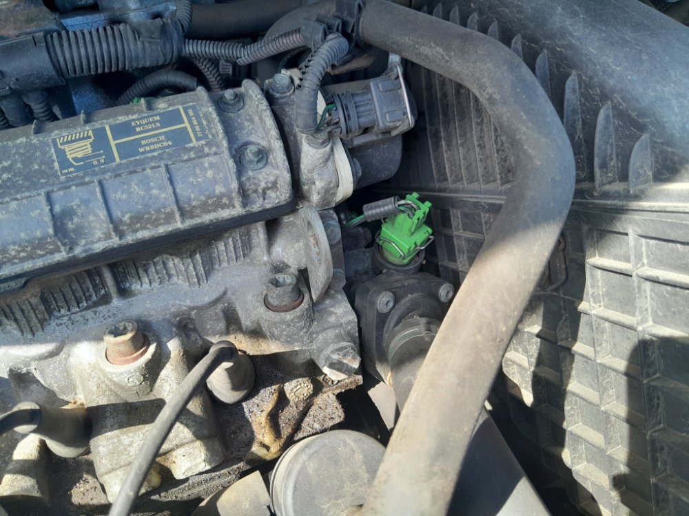

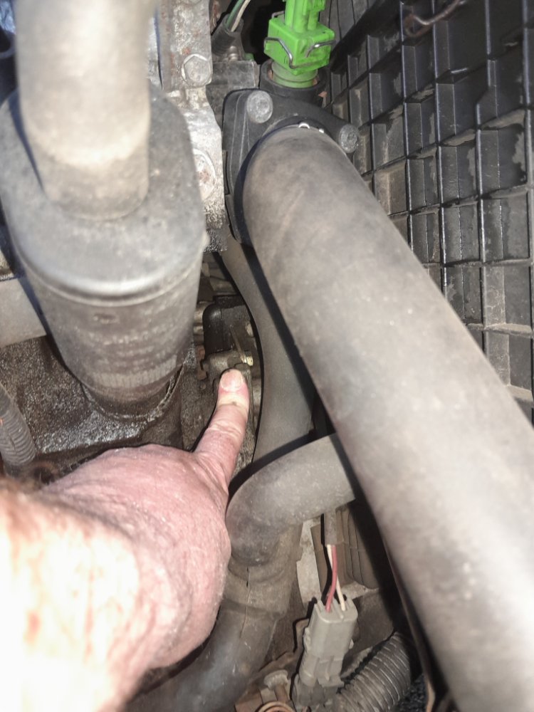

Un petit Up de ce post car j'ai démonté et nettoyé le capteur PMH (vous n'imaginez pas la victoire que ça représente pour moi ).
Je n'ai pas de regret pour mon dépannage, car je pensais bouger le capteur PMH, alors que j'ai touché ça : Quelqu'un a-t-il une idée de ce qu'est ce truc ? (pas de connecteur, fil ou autre chose qui en parte ...)
Re: Capteur PMH sur F4R
Cette pièce est la mise à l'air de la boite de vitesse .
Poulou
Poulou

- Messages : 4212
Ok merci,
donc c'est normal qu'elle soit une peu grasse
- Messages : 25051
Tu as touché à cela, cette pièce de haute précision ... ta boite va être foutue , toute déréglée ...
Sérieusement, dégraisse cette prise d'air si tu le veux, histoire qu'elle ne bouche pas (ce qui ne serai pas dramatique non plus ) . Evites juste le nettoyeur haute pression dessus,
