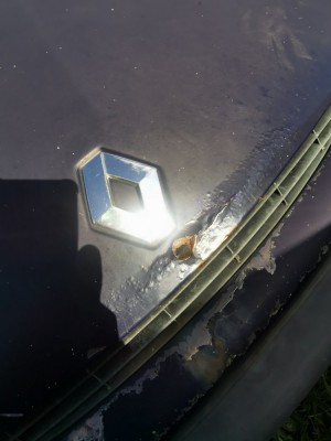

après il y a un capot a prévoir car un trou au niveau de la fixation,

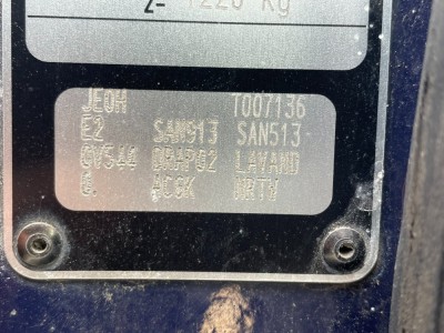

cj-joint la plaque de la porte cote passager:

E2 : RXE ou Expression, c'est le niveau 2 de finition.

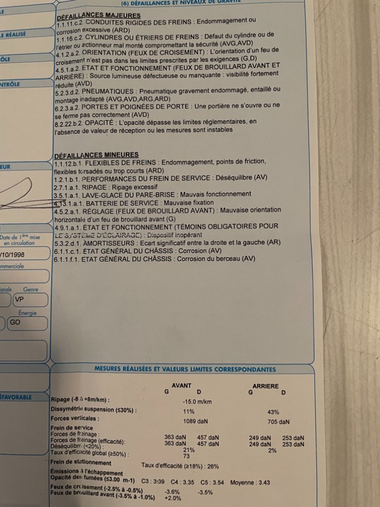

ci-dessous, mon CT du jour, je le trouve correct pour un vehciule arrete depuis au moins 1 an,

Je viens d' y passer avec mon 3 Dt de 2000, je n'ai eu que 4 petits défauts mineurs, dont toujours les A.B. :lol: :lol: jeu minime dans les biellettes de direction
Voir les pneus AR
Opacité des fumées instables ( faut faire de l' autoroute :lol: )

il y a rien d'insurmontable
pour les défauts majeur:
les feux à régler,
mon étrier avant droit grippé a voir,
remplacer conduite frein AR
4 pneus a remplacer que j'ai déjà sur jantes Estoril
poignée de porte AVD, il faut dégarnir
et pour le fumées comme tu dis, il faut rouler avec pour le décrasser
après, pour le ripage, je vais surement prévoir, mes triangles et silent bloc de berceau
et pour le reste on fera au fur et a mesures sur les 2 années a venir pour qu'il soit clean au prochain CT

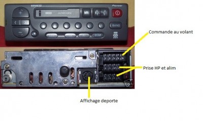

pourriez vous me dire si mes reperes de connectiques sont les bons ?
Merci de vos retours
