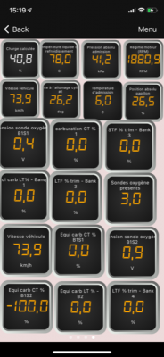

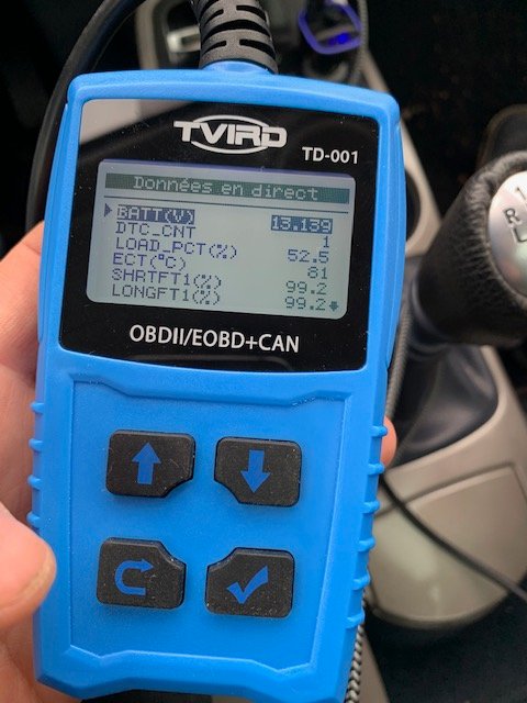

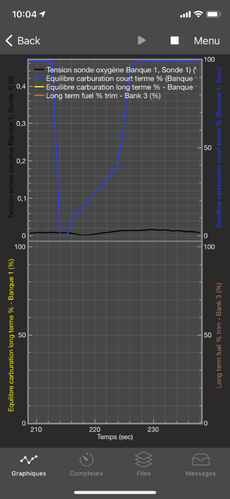

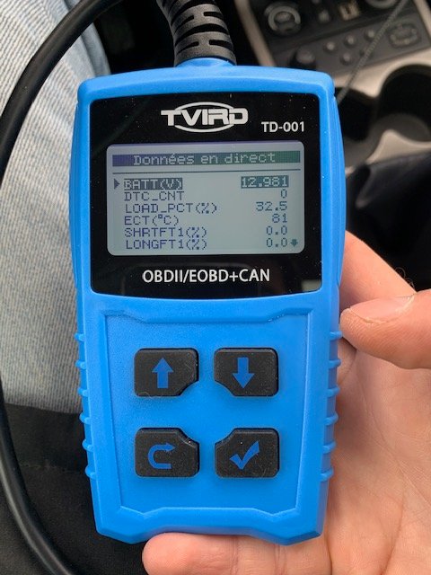

1) Pour le controle du circuit d'admission : si j'ai bien compris il part en bas à droite du compartiment moteur pour finir au fond au milieu. Je n'ai pas vu de fuite évidente. Je ne suis pas sur d'être capable de vérifier ce point avec certitude. J'ai commandé hier soir la RTA pour pouvoir identifier avec certitude tout le circuit d'admission. Je vérifierai dés que j'aurais recu la RTA et si j'ai toujours un doute j'irai le faire controler par un garage.
2) J'ai rebranché la sonde lambda. Pas de miracle, le moteur claque et les gaz d'échappements sentent l'oeuf pourri.

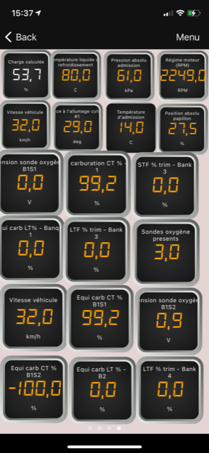

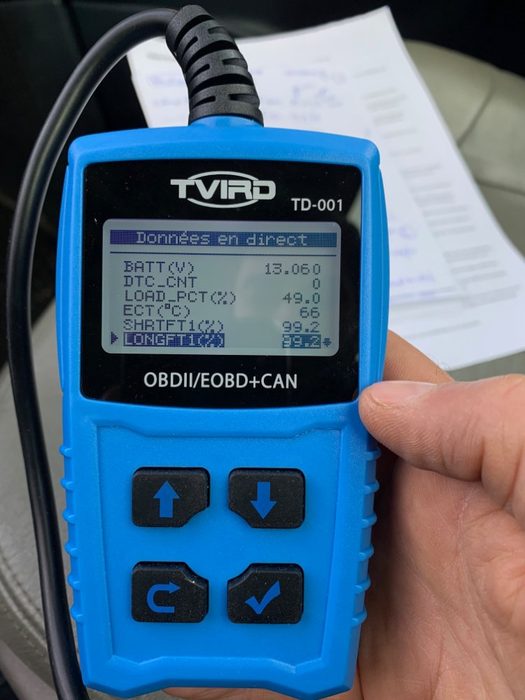

J'ai acheté 2 OBD II, un en wifi (Foseal vendu sur amazon) que j'utilise avec l'appli "OBD fusion" et un filaire "Tvird OBD2 Diagnostic OBDII"
J'ai d'abord fait le test avec l'OBD II wifi. J'ai roulé quelques kilomètres, je récupère bien la tension de la sonde lambda avant cata, le STFT mais je n'ai aucune donnée pour le LTFT. Pour le LTFT j'ai les "SAE PIDS" suivants de disponibles dans OBD Fusion : "Equilibre carburation long terme % - Banque 1" et "Long term fuel % trim - Bank 3" mais aucun de ces 2 paramètres ne renvoient de valeur, bizarre.
Je peux afficher les graphiques de 4 paramètres en meme temps avec le logiciel.
Je pensais que la fonction de log allait m'enregistrer toutes les valeurs dans le fichier csv mais non, dans le csv il y a un horodatage et la position GPS...heureusement que j'ai fait des screenshot en roulant.
La tension de la sonde lambda est presque à 0V, le STFT oscille entre sa borne haute et sa borne basse au début puis il reste collé à la borne haute. La tension de la sonde reste proche de 0V.

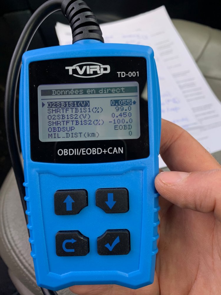

- Ensuite j'ai refait un test avec l'OBD II filaire, pareil j'ai bien la tension de la sonde (O2SB1S1(V)), le STFT (SHRTFTB1S1(%) mais je n'ai toujours pas le LTFT... j'ai des paramètres SHRTFT1(%) et LONGFT1(%) mais je ne suis pas sur que les valeurs relevées soient valides.
Pareil, O2SB1S1(V)) reste proche de 0V et SHRTFTB1S1(%) reste collé proche de 100%
SHRTFT1(%) et LONGFT1(%) sont à 99,2% et les valeurs n'ont pas bougées pendant le test de roulage.
Je ne sais pas si cela à une importance mais la valeur de O2SB1S2(V) est à 0,89V à la fin du test de roulage et le SHRTFTB1S2(%) à -100%. Cela doit correspondre à la sonde lambba apres le cata j'imagine.
Que pensez-vous de ces données ? Sont-elles pertinentes et exploitables ?
Comment est-ce possible que je ne récupère par de données pour le LTFT ?
J'essaie de mettre des screenshots dans un post juste apres
Bon dimanche et merci pour votre aide

Rebonjour,
Je suis allé refaire des tests cet après-midi.
J’ai commencé par faire 12 km sonde débranchée pour que le moteur soit chaud.
J’en ai profité pour faire le plein d’E85, ce qui m’a confirmé que la consommation est vraiment anormalement élevée : 17L/100 km (368 km pour 62,75L de consommé !!!)

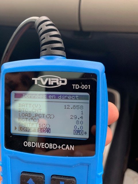

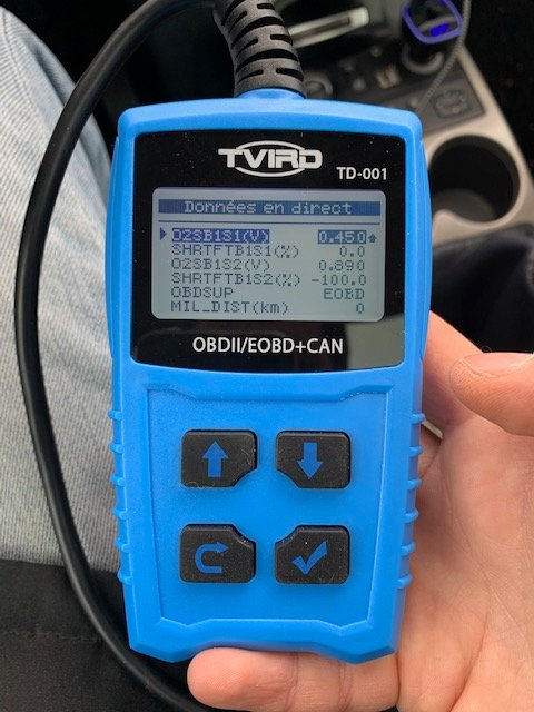

Voici les valeurs relevées sonde débranchée au bout des 12km :
* Avec OBD Fusion :
* Tension sonde B1S1 : 0,45V —> normal c’est la valeur par défaut quand lambda=1, vu que la sonde est débranchée
* STFT B1S1 : 0 —> normal la sonde est débranchée
* Tension sonde B1S2 : 0,9V
* STFT B1S2 : -100%
* Avec OBD II TVIRD :
* SHRTFT1(%) : 0%
* LONGFT1(%) : 0%
* O2SB1S1(V) : 0,45V
* SHRTFTB1S1(%) : 0%
* O2SB1S2(V) : 0,89V
* SHRTFTB1S1(%) : -100%

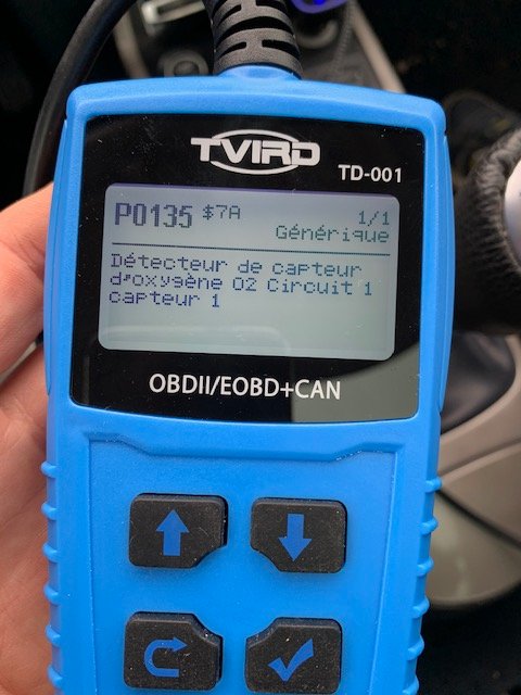

Ensuite j’ai rebranchée la sonde. Direct j’ai eu le voyant moteur qui s’est allumé et le message « Défaillance anti-pollution » qui s’est allumé
Le moteur fait un bruit horrible, n’a pas de pêche et les gaz d’échappements sentent toujours aussi mauvais
J’ai fait 4 km en accélérant le moins possible et je me suis arrêté, j’ai trop peur de tout casser.
Voici le code erreur qui est apparu sur l’OBD II :

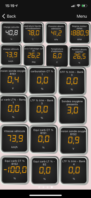

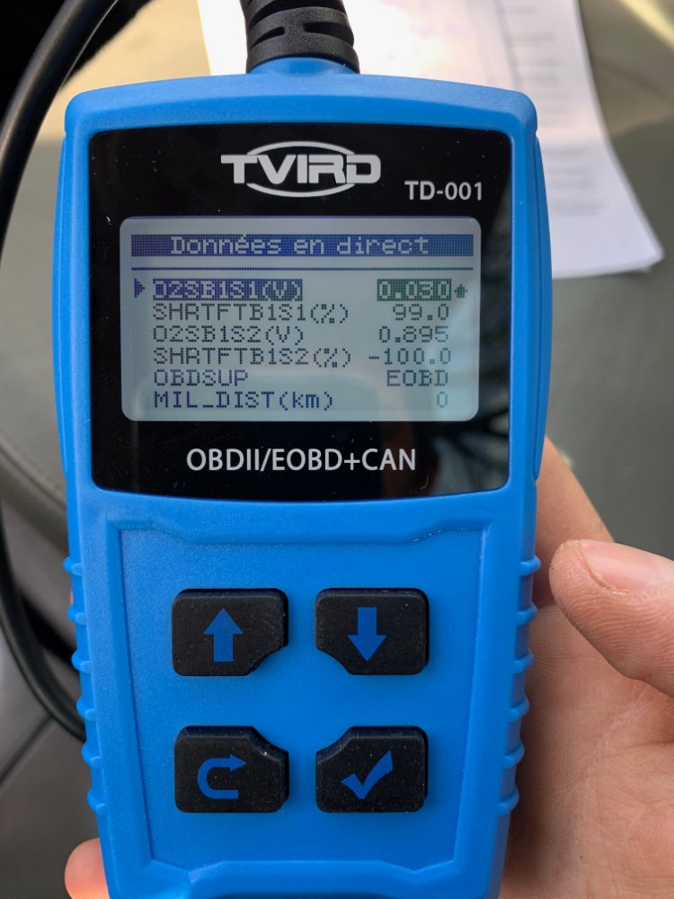

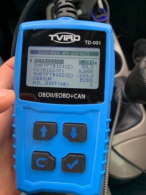

Voici les valeurs relevées sonde branchée :
* Avec OBD Fusion :
* Tension sonde B1S1 : 0,1V
* STFT B1S1 : 99%
* STFT B1S2 : -100%
* SHRTFT1(%) : 99,2%
* LONGFT1(%) : 99,2%
* O2SB1S1(V) : 0,03V
* SHRTFTB1S1(%) : 99%
Le code erreur :
J’ai refait 8km sonde débranchée. Le voyant moteur est resté allumé.
Voici les valeurs relevée sonde à nouveau débranchée :
* SHRTFT1(%) : 0%
* LONGFT1(%) : 0%
* O2SB1S1(V) : 0,45V (Non exploitable)
* SHRTFTB1S1(%) : 0% (Non exploitable)
Et voici les codes erreurs relevés par l’OBD II :
(je peux plus insérer d'image)
- P0135 $7A : Détecteur de capteur d'oxygène 02 circuit 1 capteur 1
- P0130 $7A : 02 Sensor circuit Bank 1 Capteur 1
Je précise que j’ai fait maintenant 2500 km avec ce véhicule depuis que je l’ai. Je n’avais pas eu de voyant moteur d’allumé avant, mais la surconsommation a toujours été présente, que ce soit au SP98 avant reprogrammation ou à l’E85 depuis la reprogrammation.
Quand je roule sonde débranchée, si je fais abstraction de la consommation bien trop élevée, aucun probleme apparent hormis au démarrage où le moteur cale si je ne mets pas un coup d’accélération, en roulant le moteur semble tourner bien, pas de trou à l’accélération. J’ai bien conscience que je ne peux pas continuer de rouler avec la sonde lambda débranchée par que je roule trop riche et que ça peut aussi causer des problèmes au moteur.
Est ce que toute ces informations peuvent permettre d’avoir une piste pour savoir d’où vient le problème ?

Ah oui, ca enrichit à mort quand la lambda est branchée, et le signal de la lambda ne semble pas bouger beaucoup. Donc pour moi il y a un soucis de remonter d'info de la lambda.
C'est normal que débranché tu sois riche, car la carto par défaut doit éviter de tourner pauvre pour ne pas abimer le moteur
Donc je ferai les choses suivantes :
- Vérifier que la sonde montée est bien la bonne
- Si oui, alors vérifier le cablage entre la sonde et le calculo
Quand tu branches la sonde est ce que ca a tendance à fumer noir à l'échappement ? Ca confirmerait que tu es bien trop riche et que la lambda/calculo ne le voit.

Sonde lambda amont QH remplacée par une bosch. Je l’ai branchée.
La voiture a démarré au quart de tour direct, ce qui n’était pas le cas avant. Le ralenti est stable tout de suite.
Le moteur ne cogne plus comme avec la QH.
Rapidement les stft et ltft se sont calé à -100%, plutôt bon signe. Je n’ai pu faire que 10 km.
Je pense qu’il faut que je roule plus pour que l’apprentissage se refasse tranquillement et si tout va bien la lambda reviendra à 0,5v.
Je vous tiens au courant dans la semaine.
