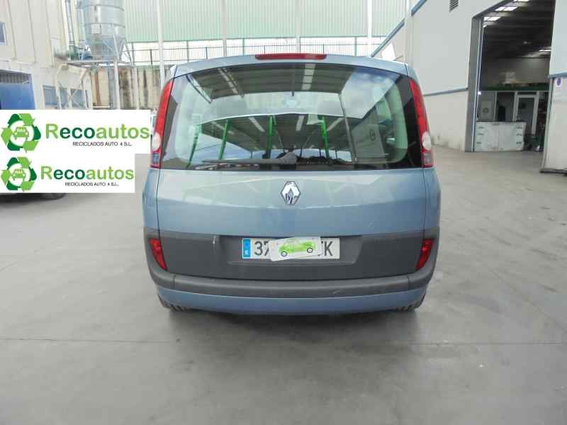

Photo de l'arrière :
Phase 1: clignotants ronds
Phase 2: clignotants carrés
Photo de l'avant: le bouclier :
Phase 1: sa partie "pare-chocs" descend jusqu'à la grille noire "entrée d'air".
Phase 2: la grille noire entrée d'air a un jonc chromé et des cerclages chromés autour des anti-brouillards (sauf expression).
La partie "pare-chocs" du bouclier est separée de l'entrée d'air par une bande solidaire du bouclier.
Ce sera sans doute plus clair en regardant des photos..

Phase 1 :
Phase 2 :
Vehicule-RENAULT-ESPACE-IV-PHASE-2-2-2006-454d8d4f7ce173e36f65bded101690cb8c4856d86c4d53fb6fc114be6e539a6e.jpg
242500km :lol:
Re: projet achat Espace 4 pour remplacer 3 2.2 DT
.... merci pour les photos, c'est un gros +.
:idea: .... c'est bien connu "un bon croquis vaut mieux qu'un long discours" :wink:
