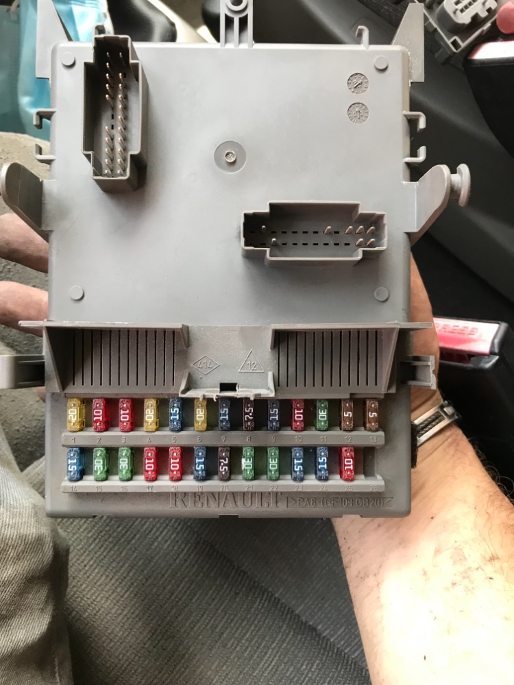

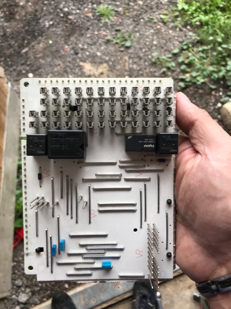

J’ai voulu m’y lancer, mais quand je l’ai ouvert, je ne l’ai pas vu comme sur la photo.
Sur mon bfr, ce sont deux plaques superposées entre lesquelles on ne peut pas accéder …..
car il y a des dixaines de pieds métalliques tout autour….
Suis-je mauvais ?

Possible d avoir une photo :?:

zameschil a écrit : 23 août 2021, 12:10 J’ai voulu m’y lancer, mais quand je l’ai ouvert, je ne l’ai pas vu comme sur la photo.
Suis-je mauvais ?
Salut, non, entre les références et les différentes révisions des circuits électroniques, même une pièce comme le compteur sur une même phase a subi des changements et rien ne garantit la bonne marche de l'équipement.
Il pourrait être judicieux de débrancher les prises des moteurs de centralisation et voir si ils reçoivent bien le courant.

Je viens d’oùvrir le bfr
Je ne vois pas les soudures dont vous parlez
Il faudrait défaire toutes les tiges au bord ?

Bizarre la coque ressemble bien à ça ?
https://www.b-parts.com/fr/store/produc ... 0347-2002/

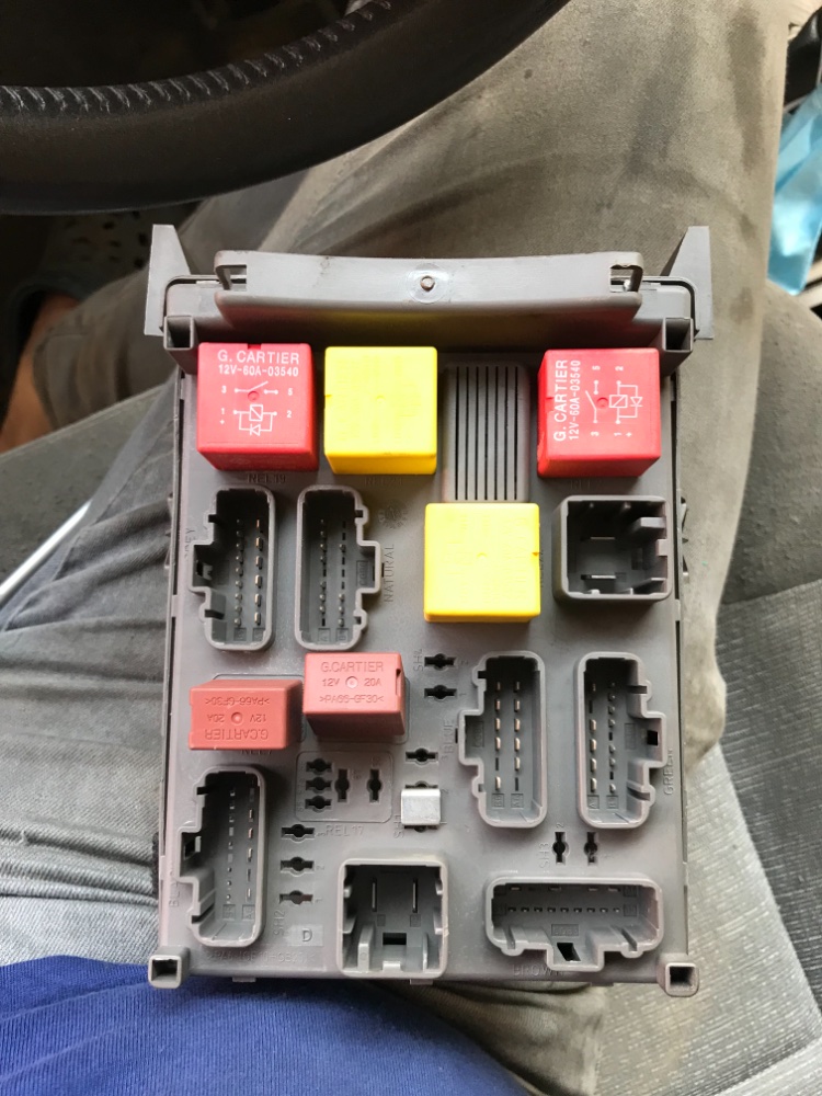

Le voici refermé

Ce qui est perturbant, c’est qu’avec les deux BFR de ce même numéro, les symptômes sont les mêmes.
Quelqu’un a-t-il déjà vu ça ?

Par contre sur ta première photo ( qui passe à l'horizontal en cliquant dessus ) en bas à gauche,visuellement n'y a t'il pas 2 pinouilles tordues :?:

Je reviens vers vous car je ne trouve toujours pas
Il semblerait qu’une information n’arrives pas à la serrure pour l’ouverture mais je ne sais pas laquelle.
Quelqu’un saurait quel type de BFR se monte selon le niveau d’options de véhicules ? Car j’ai l’impression que le BFR qui est dans ma voiture n’est pas le bon.
Si quelqu’un a une piste je suis preneur

Par acquis de conscience
Quelqu’un aurait la position des cavaliers (ponts) presents sur le bfr?
Car il y a deux positions possibles
Quelle est la différence entre les deux positon sur chacun des deux lots ?

Après passage chez Renault, j’ai cherché à connaître la référence du bfr qu’il devait y avoir dans la voiture
Et la stupeur et joie, le concessionnaire m’annonce que le numéro du bfr présent n’est pas celui attendu dans la voiture
Mou grande joie, je commande la bonne référence sur internet
Je viens de la monter, et la …..
Même symptômes encore et toujours ….
Toutes les portes se ferment, mais seule la passager avant et le coffre s’ouvrent …..
Je ne sais plus quoi regarder….
En cherchant bien, je crois avoir quelques questions résiduelles si quelqu’un a une réponse je serais preneur:
— a quoi correspondent les positons des cavaliers sur le bfr ?
— quelqu’un aurait le schéma de brochage des connecteurs sur le bfr ? En particulier du connecteur blanc, car je crois avoir compris que c’est sur lui que ça se joue (et je n’ai pas beaucoup de fils dessus)
— le petit boîtier bleu à côté du bfr, n’est pas un boîtier à fusibles mais porte un relai, un fusible et trois diodes : quelqu’un saurait leurs fonctions ?

Ça y est résolu
Après avoir changé le bfr
Démonte toutes les serrures
Cherche les plans électriques, j’ai trouvé le point commun entre les deux portes arrières , le
Conducteur et la serrure de réservoir : un fil….
J’ai pensé qu était rompu, mais non
Je me suis juste rendu compte que autant en demande d’ouverture que de fermeture, la même information était envoyée
Donc vaille que vaille , j’ai acheté un IV d’occasion en Lituanie, fait reprogrammé , mis en place et la, ça marche !
Attention par contre, si vous poussez dans les connecteurs des touches de multimètre, elles se déforment et ne font plus correctement contact….
Moralité , si quelqu’un a besoin, j’ai maintenant 3 bfr 8200283815 en stock….
