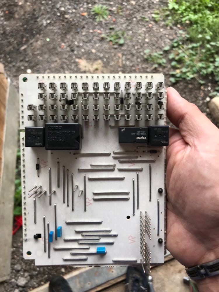

J’ai voulu m’y lancer, mais quand je l’ai ouvert, je ne l’ai pas vu comme sur la photo.
Sur mon bfr, ce sont deux plaques superposées entre lesquelles on ne peut pas accéder …..
car il y a des dixaines de pieds métalliques tout autour….
Suis-je mauvais ?
Suis-je mauvais ?

Salut, non, entre les références et les différentes révisions des circuits électroniques, même une pièce comme le compteur sur une même phase a subi des changements et rien ne garantit la bonne marche de l'équipement.zameschil a écrit : 23 août 2021, 12:10 J’ai voulu m’y lancer, mais quand je l’ai ouvert, je ne l’ai pas vu comme sur la photo.
Suis-je mauvais ?
Il pourrait être judicieux de débrancher les prises des moteurs de centralisation et voir si ils reçoivent bien le courant.

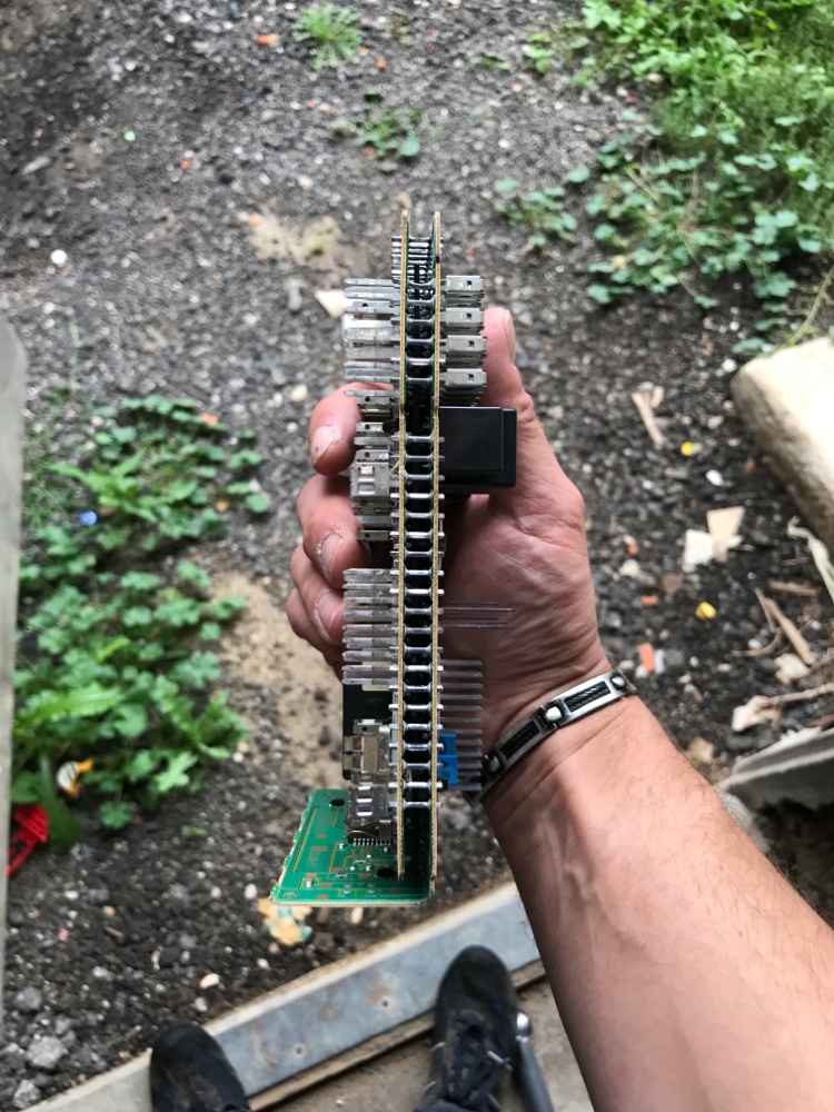

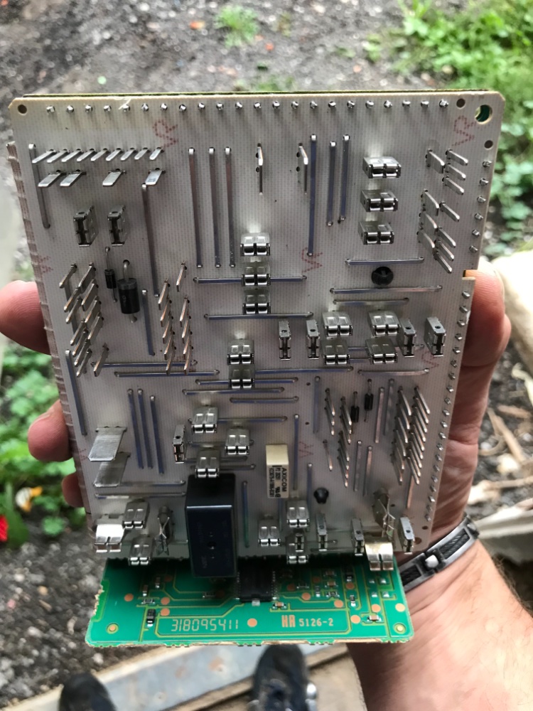

Je viens d’oùvrir le bfr
Je ne vois pas les soudures dont vous parlez
Il faudrait défaire toutes les tiges au bord ?

Bizarre la coque ressemble bien à ça ?

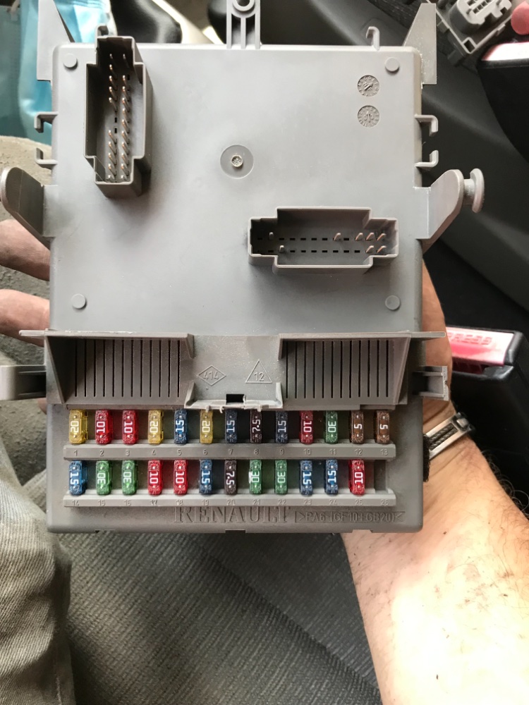

Le voici refermé

Salut,zameschil a écrit : 29 août 2021, 16:09 De retour de vacances
tu as un 3.5 v6, le tuto avec la soudure est il me semble pour un 150 DCI.
Il est donc certainement normal que ce ne soit pas le même.
Par contre sur ta première photo ( qui passe à l'horizontal en cliquant dessus ) en bas à gauche,visuellement n'y a t'il pas 2 pinouilles tordues

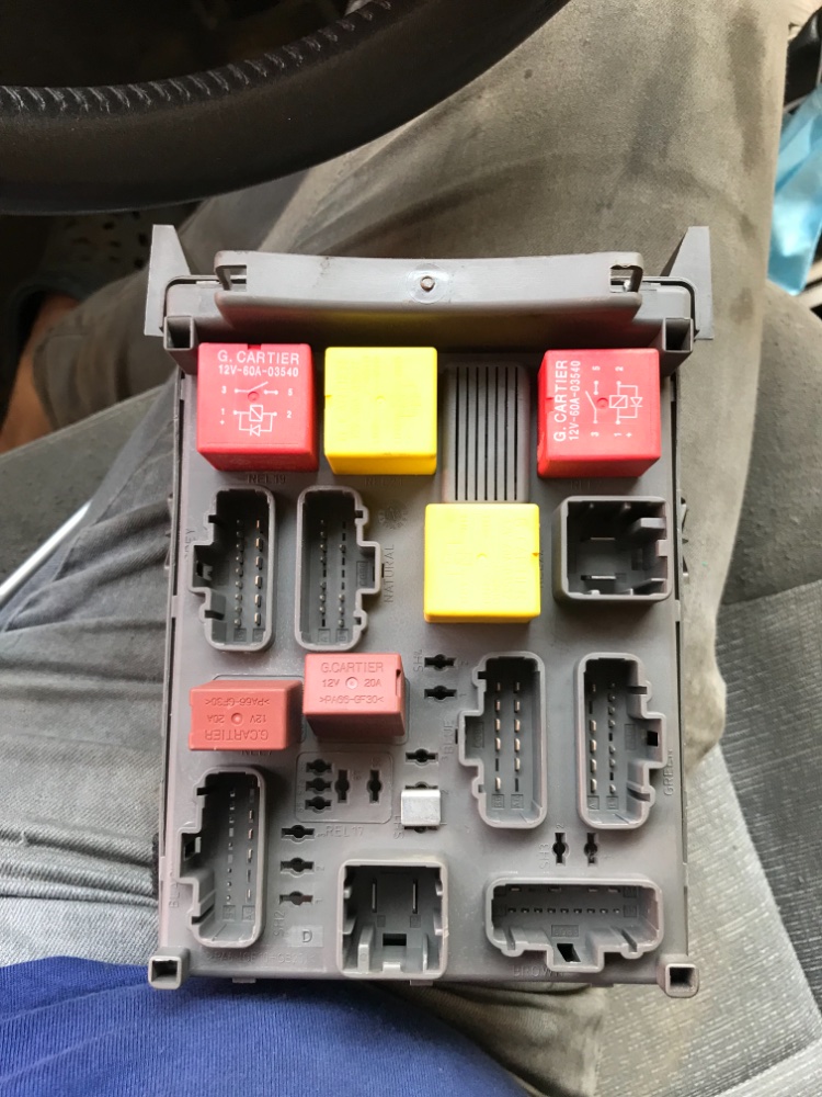

En cherchant bien, je crois avoir quelques questions résiduelles si quelqu’un a une réponse je serais preneur:
— a quoi correspondent les positons des cavaliers sur le bfr ?
— quelqu’un aurait le schéma de brochage des connecteurs sur le bfr ? En particulier du connecteur blanc, car je crois avoir compris que c’est sur lui que ça se joue (et je n’ai pas beaucoup de fils dessus)
— le petit boîtier bleu à côté du bfr, n’est pas un boîtier à fusibles mais porte un relai, un fusible et trois diodes : quelqu’un saurait leurs fonctions ?

Ça y est résolu
Après avoir changé le bfr
Démonte toutes les serrures
Cherche les plans électriques, j’ai trouvé le point commun entre les deux portes arrières , le
Conducteur et la serrure de réservoir : un fil….
J’ai pensé qu était rompu, mais non
Je me suis juste rendu compte que autant en demande d’ouverture que de fermeture, la même information était envoyée
Donc vaille que vaille , j’ai acheté un IV d’occasion en Lituanie, fait reprogrammé , mis en place et la, ça marche !
Attention par contre, si vous poussez dans les connecteurs des touches de multimètre, elles se déforment et ne font plus correctement contact….
Moralité , si quelqu’un a besoin, j’ai maintenant 3 bfr 8200283815 en stock….
