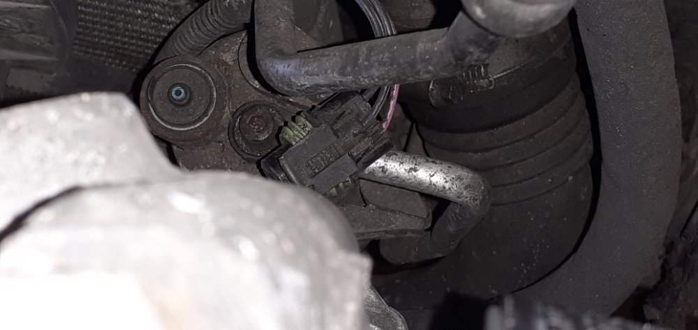

Ma clim n'a jamais vraiment bien fonctionné.... et en regardant autre chose, j'ai trouvé çà... à quoi ça peut bien servir ? ... justa à coté, il y a un connecteur avec un bouchon pour faire étanche !
- rmoitry
- Messages : 150
- Enregistré le : 11 mai 2010, 00:47
- Localisation : 91700 Essonne
Re: çà sert à quoi ...çà !

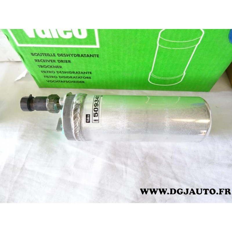

Bonsoir Hector,
Normalement il faut connecter cette prise sur le capteur de pression, qui est donc manquant ta bouteille déshydratante :
J'ai eu ce problème il y des années, le mien était cassé et la clim fonctionnait anormalement.
Le mieux est de remplacer la bouteille avec le capteur déjà en place, une fois tous les 4 à 5 ans pour moi.
Espace III 2,2 DCi 115cv Expression 335000 km (Moteur et boite de vitesse d'origine, embrayage remplacé à 260000, il était temps !)
- Messages : 3865
La photo représente la bouteille déshydrateur qui est muni d'un presostat (capteur pression mini/maxi). La bouteille est placée à côté du condenseur (radiateur pour la clim), elle sert à retenir l'humidité.
Sa saturation dépend de l'utilisation de la climatisation, mais si elle reste sans fonctionner un certain touverte sans bouchon, il doit être changé systématiquement. Le presostat régule la pression et protège le circuit et le compresseur (expl: sans gaz insuffisant il interdit le fonctionnement du compresseur pour éviter un grippage des pistons de compression).
