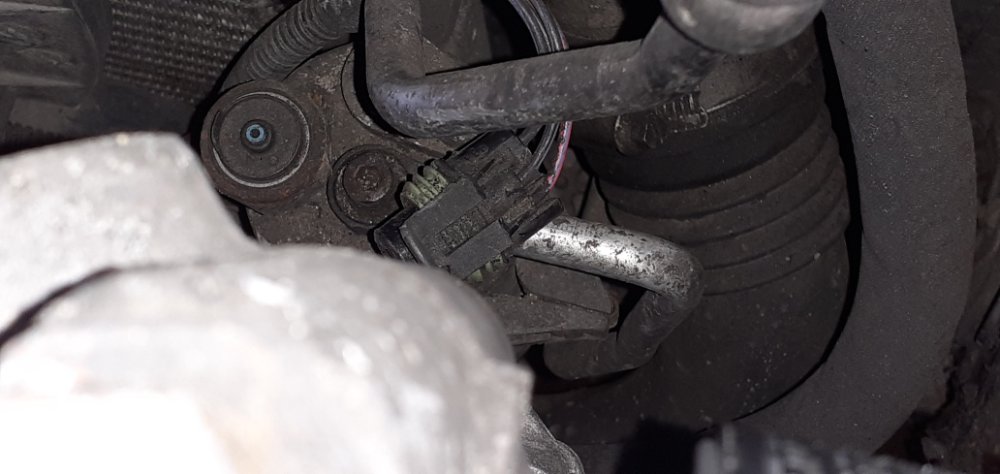

Ma clim n'a jamais vraiment bien fonctionné.... et en regardant autre chose, j'ai trouvé çà... à quoi ça peut bien servir ? ... justa à coté, il y a un connecteur avec un bouchon pour faire étanche !

Normalement il faut connecter cette prise sur le capteur de pression, qui est donc manquant ta bouteille déshydratante :
bouteille-deshydratante-filtre-deshydrateur-circuit-climatisation-509340-pour-renault-avantime-espace-3-laguna-1.jpg
J'ai eu ce problème il y des années, le mien était cassé et la clim fonctionnait anormalement.
Le mieux est de remplacer la bouteille avec le capteur déjà en place, une fois tous les 4 à 5 ans pour moi.

La photo représente la bouteille déshydrateur qui est muni d'un presostat (capteur pression mini/maxi). La bouteille est placée à côté du condenseur (radiateur pour la clim), elle sert à retenir l'humidité.
Sa saturation dépend de l'utilisation de la climatisation, mais si elle reste sans fonctionner un certain touverte sans bouchon, il doit être changé systématiquement. Le presostat régule la pression et protège le circuit et le compresseur (expl: sans gaz insuffisant il interdit le fonctionnement du compresseur pour éviter un grippage des pistons de compression).

En Normandie ( que j'irai revoir dès que tout renaitra à l'espérance ! ) la clim n'est pas d'un usage fréquent... mais
à vue de nez, çà se démonte sans précaution particulière ? faut-il purger le clim avant ? le gaz réfrigérant, il me semble que c'est d'un polluant définitif.

Le capteur se change facilement, mais pour ça boutanche complète, il faut vider et remplir le gaz

Le R134a est moins polluant pour l'air, après chacun fait ce qu'il veut car il est dit que l'on ne doit pas le relâcher dans l'air. C'est pour cette raison qu'aujourd'hui il est remplacé par le 1234yf.
La seule précaution est de mettre des bouchons (ou scotch) pour éviter la pollution des tuyaux et du compresseur. Attention aux joints, surtout celui côté condenseur, c'est un joint épais et je ne crois pas que l'on en trouve encore heureusement il y en a qu'un, tous les autres sont des joints toriques. Et surtout n'achetez pas la pochette de joints chez Renault, leurs prix est exorbitant 60 € les 8 joints et le joint épais n'était même pas dedans (erreur après vente).
