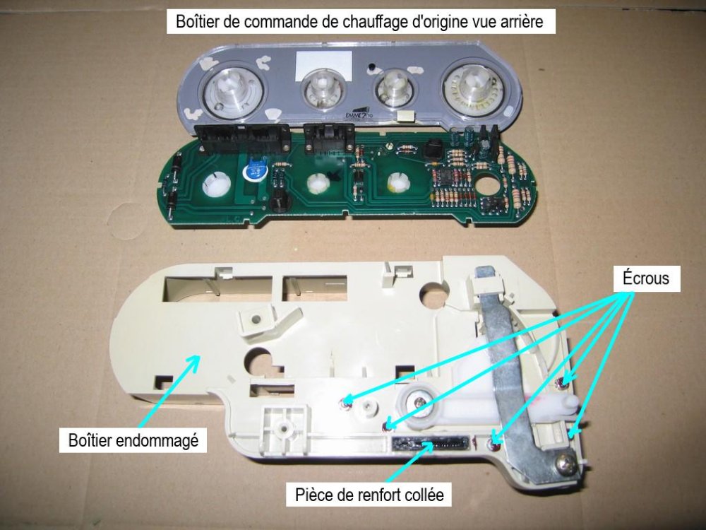

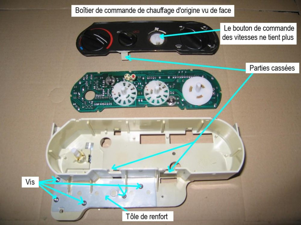

Pour installer les rétroviseurs électriques la semaine dernière, j'ai dû démonter la planche de bord. Le plastique du boîtier de commande de chauffage étant fatigué, il s'est cassé pendant le décrochage du câble. Je l'ai réparé, collage, pièce de renfort en plastique, plaque de renfort en tôle mince fixée avec des vis et écrous M3. Mais comme le bouton de commande des vitesses de ventilation ne tenait plus, je fais un tour à la casse.

J'avais commencé à réparer le boîtier d' origine avant de trouver celui en casse.
Boîtier d'origine de face.
Boîtier d'origine vue arrière.
Pour sortir le circuit, il faut un tournevis plat entre le circuit et le boîtier et pousser par dessous pour passer le bossage du boîtier. Il y a un passage sous chaque bossage.

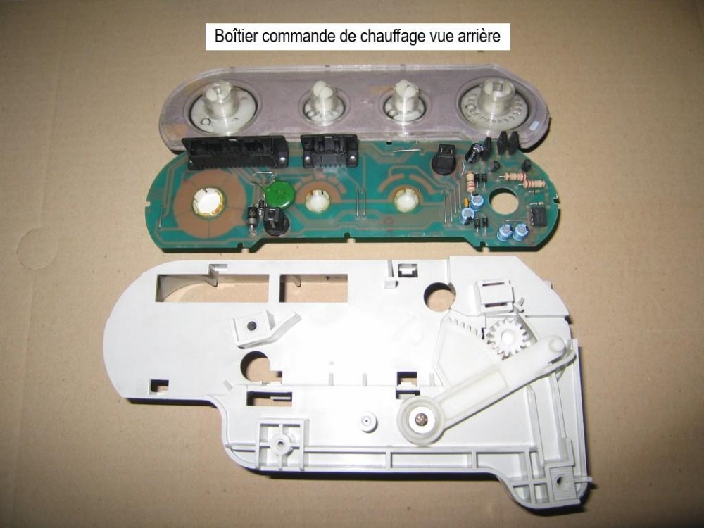

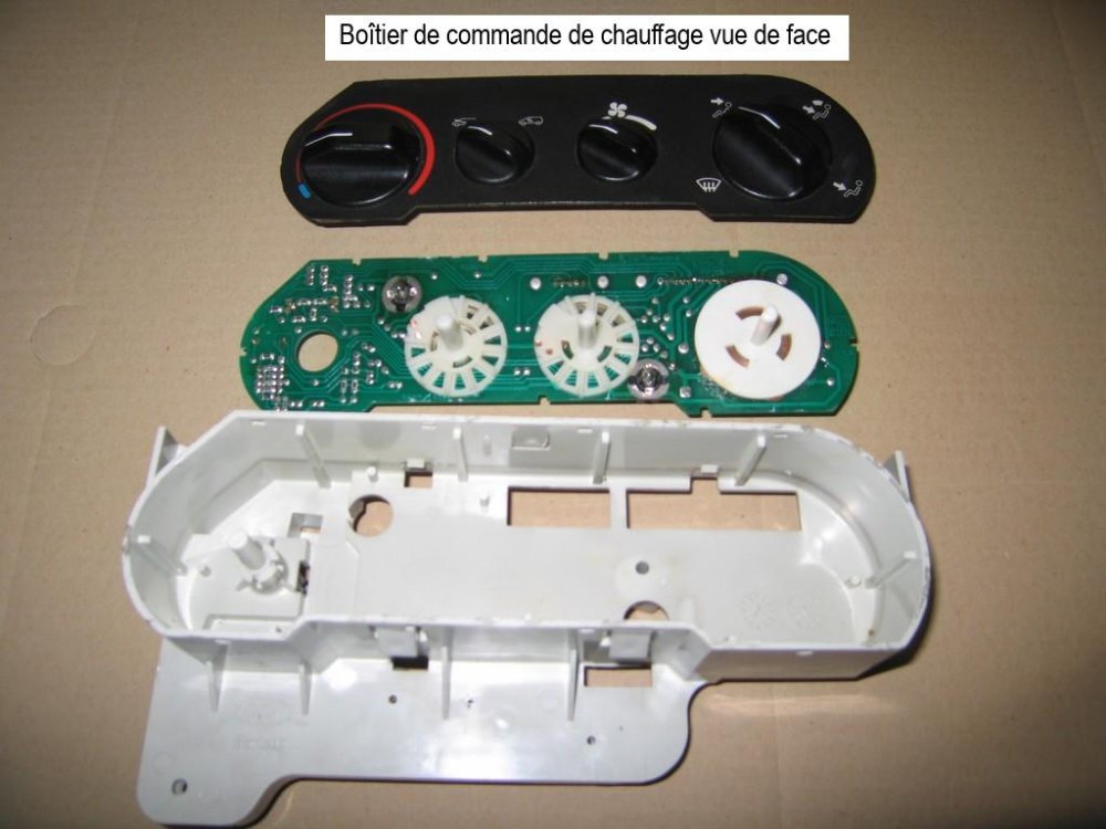

Le boîtier de la casse est en bien meilleur état que le mien, face avant et boîtier plastique, mais l' électronique ne donne que la 1ère vitesse.
Boîtier de la casse en panne de face.
Boîtier de la casse en panne vue arrière.
Je pense que certains transistors sont HS, je vérifierai plus tard.
Comme électronique, il y a un L272 (Dip8), deux BC237B, trois BD437, des diodes, résistances et condensateurs.
Bon, vérification faite, tous les transistors sont bons, le reste aussi.
Je n'ai pas pu vérifier le L272 et les deux zener ZPD24.
Comme on le voit sur les clichés, les cartes électroniques sont différentes, sur celle de la casse en panne, les résistances traversantes ont été remplacées par des CMS. Donc elle doit dater d'après 1993.
Bon après remontage ça a l'air de fonctionner, sauf la vitesse 2.
