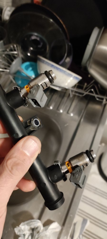

Deux injecteurs avec zéro résistance... pour moi, ils sont morts.
J'avais démonté et nettoyé avant d'obtenir ce résultat. Peut-être ai-je fragilisé les prises de ces derniers en démontant ?
J'ai reçu mon bac à ultrasons hier et j'ai de suite passé ces derniers dedans pour voir et résultat ça décrasse super bien mais ça confirme qu'au moins un était mort, rien que les vibrations dues au traitement a détaché la prise du corps de l'injecteur...
Concernant l'alimentation des prises...on croise les doigts, j'espère que le simple fait de changer les injecteurs suffira

ce sont des daubes ces injecteurs, encore pire quand ils tournent au E85.
j'en ai au moins une vingtaine de mort...si quelqu'un fait collection..
par contre, aucun pb en bosch.

L'ennui c'est que j'ai cherché même sur le catalogue du fabriquant et je n'ai même pas trouvé une référence...
- Messages : 8714
Re: MECANIQUE F4RT -NE TOURNE PAS ROND
il n'y en a pas... il faut adapter.... (on comparant débit + impédance, connectique).
et suréléver la rampe avec 2 entretoises maison.
cela prend 10mn, mais après tu es peinard à vie.
car avec ces injecteurs la, tu peux en avoir 4 de rechange dans le coffre (en plus des bobines)..

les bosch sont plus long que les magneti / siemens, il faut donc mettre des entretoises sur les fixations de la rampe pour compenser.
en gros, l'impédance, c'est ce que tu as mesurer avec ton ohmetre (je raccourci volontairement, les puristes comprendrons).
un injecteur se défini par plusieurs paramètres:
- son débit (quand le moteur n'est pas reprogrammé, on choisi des injecteurs avec un débit de +30% environ vs origine)
- son impédance
- son connecteur
- son type (type qui inclut sa longueur, sa forme).
- son impédance
- son connecteur
