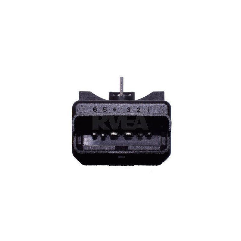

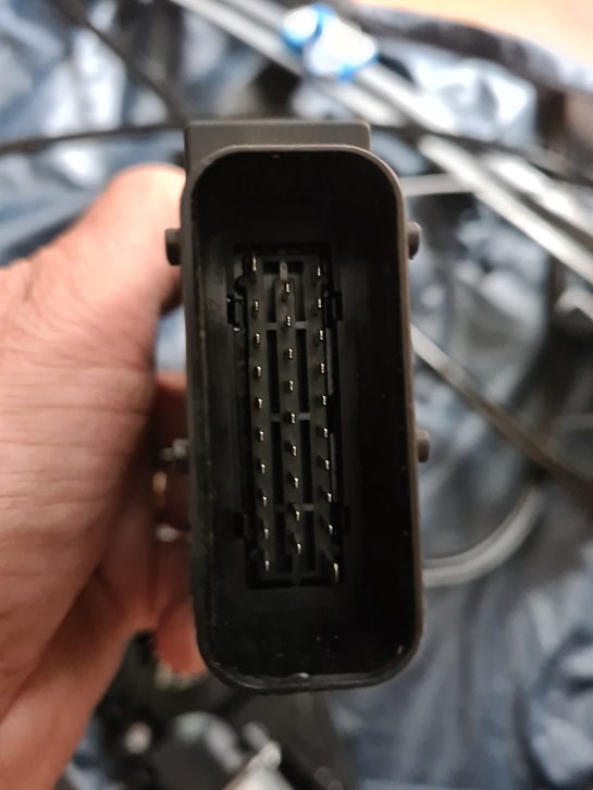

Voici le connecteur que j'ai sur mon véhicule :
Mon connecteur Temic
Et celui que l'on trouve en vente.
Module en vente
Module en vente
Avez vous déjà eu le problème ?
Comment passer de l'ancien ou nouveau ?
Merci pour vos retours.

pour moi le deuxième est multiplexé et pas le premier, mais je me trompe durement, tous les 4 sont multiplexés, non?

pour moi cela n'est pas lié au multiplexage.
Si quelqu'un a plus d'informations ?
Surtout si quelqu'un a déjà été confronté à la connexion du 2ème module avec le câble du 1er.
Merci à vous

peux tu mettre la photo de la reférence deta pièce?
avec plusieurs photos de ta pièce actuelle

Bonjour, ce que vous appelez temic c'est le module situé sur le moteur de lève-vitre ? Si c'est le cas c'est la deuxième photo .

oui ce que j'appelle temic, c'est le moteur situé sur le lève-vitre.
Celui qui est sur mon espace de 2008 est la photo d'en haut.
Je n'ai pas plus de photo.
La référence est 8200424423
Et je n'ai pas mieux comme photo du nouveau connecteur
208000555888_2piece-leve-vitre-electrique-avant-gauche-8200424423-renault-espace-iv.jpg

il faut identifier les fils, tu as le même nombre sur les 2 (5 fils si je vois bien), il suffit d'adapter la connectique.

Je comprend pas, Le connecteur que vous présentez comporte 30 fiches . Vous avez une photo du boitier sur lequel il vient se brancher ? Ainsi que son environnement ?

gwen a écrit : 04 juil. 2022, 21:07 Je comprend pas, Le connecteur que vous présentez comporte 30 fiches . Vous avez une photo du boitier sur lequel il vient se brancher ? Ainsi que son environnement ?
c'est bien ce qu'on voit sur la photo 1 des leves vitres, un gros connecteurs avec 5 fils branchées...
Renault a du se rendre de la connerie et de la perte financière du truc, et simplifier par la suite.

il n'y a pas une histoire de témic vitre conducteur (la 30 broches) et passager/ar (la 5 broches)
ou c'est ma mémoire qui me joue des tours, mais il me semble avoir vu ça ici une fois, d'ailleurs je crois que le 30 broches est introuvable

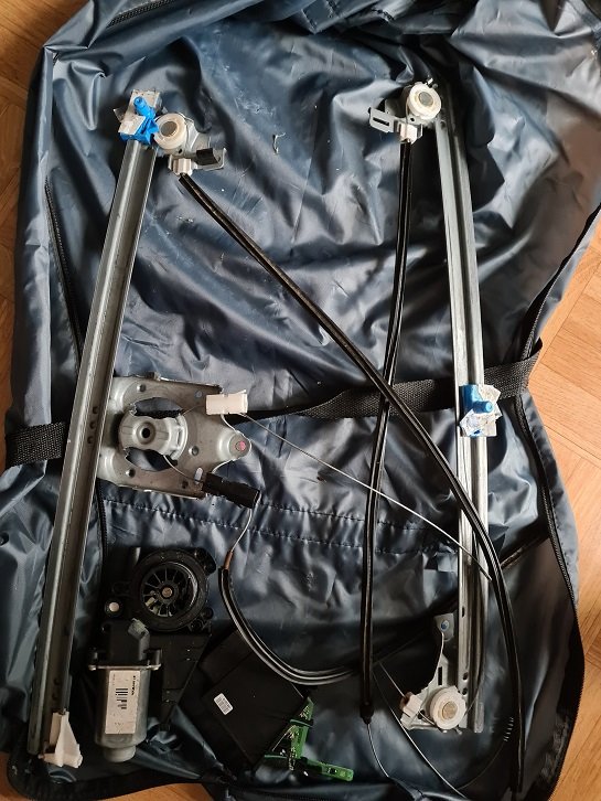

bonjour a tous
je joint quelque photos avec les étiquettes Renault
et mon lève litre en piteuse état

cette prise ressemble à celle des montant de la voiture... il y a ça juste pour les lève vitres sur le moteur???? incroyable!

je serais curieux de savoir combien il y a de fiches connectées sur cette prise

totof a écrit : 27 août 2022, 12:10 bonjour à tous
pourquoi j'ai tout changer
car tout le mécanisme étais cassé
les petites patte plastique HS
le cable dans un sale état
et d'après l'étiquette tout le mécanisme étais d'origine de la voiture
il a fais son temps
mais j'aurai aimé me passé de cette facture
bon journée
justement, il ne fallait pas.
il suffisait de garder moteur avec temic et de ne changer que la partie mecanisme. qui se trouve ultra facilement pour 60€ environ
