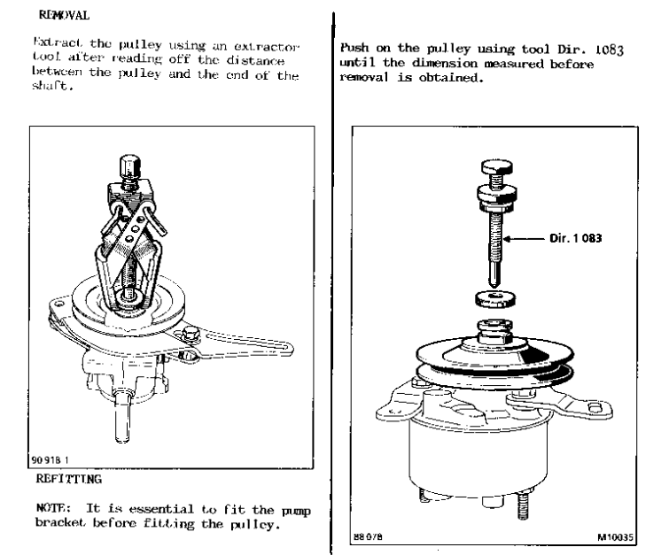

Je viens de trouver un document qui semble répondre à mon souci d'alignement de la poulie de pompe DA:
Il suffrirait que je rentre une tige filetée avec des cales pour pousser/enfoncer la poulie plus vers l'arrière?
Aussi simple?

S'il y a la place pour l'enfoncer un peu pourquoi pas.

oui il reste pas mal de place derrière la poulie, et à mon avis il faudrait pouvoir l'enfoncer de quelques mm pour que la courroie soit correctement positionnée sans que ça vienne intérférer avec la courroie d'alternateur.
En tout cas là, tel que c'est monté, ça bouffe soit la courroie, soit le palier de la pompe DA, soit la damper... et peut-être tout à la fois.
Par contre je viens de trouver l'info ici, décidément une mine d'or, et apparemment cet outil DIR 1083 serait en filetage US 3/8è :cry:
De plus il existe deux standards en "impérial" le UNC et UNF mais là je n'ai pas trouvé l'info pour l'outil... du coup ça complique vraiment le bricolage maison de cet outil.

Deux idées en l air : et en retournant la poulie ? avec un tour ,peut on modifier son épaisseur ?

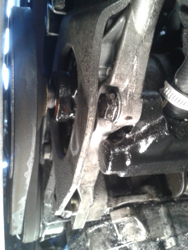

Voici une photo de la mienne par dessous:
Vu la "cloche" de la poulie côté pompe je pense que la retourner sera impossible; ça demanderait d'enfoncer beaucoup plus la poulie sur l'axe pour que ça tienne. Et du coup la courroie risquerait de toucher celle de l'alternateur.
Quand à diminuer son épaisseur, avec une courroie trapézoidale je n'y crois pas trop.
Vraiment le plus simple, en tout cas vu comme c'est monté chez moi, ça me semble être d'enfoncer la poulie un peu plus sur l'axe.
On voit qu'il y a du rab sur l'axe derrière la poulie, et il ne manque que quelques mm pour que la courroie soit sur le plan des autres courroies.
Dommage qu'on ne puisse pas lui taper dessus :oops:
D'ailleurs je viens de remarquer le "rouge" sous l'axe de ma pompe... faut que j'y passe un chiffon pour voir ce que c'est.
J'espère éviter le joint spi là aussi.

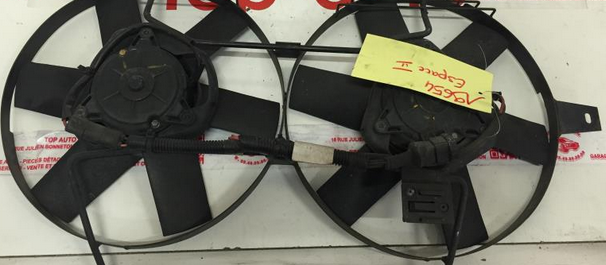

Entre temps j'ai découvert un autre souci, comme je ne peux toujours pas rouler, je peux au moins faire tourner le moulin:
donc mise en chauffe pour tester le refroidissement et éventuellement déceler un défaut côté refroidissement.
Je vois un truc qui me semble bizarre: lorsque la température moteur commence à dépasser le milieu du thermomètre TDB, seul le ventilo côté conducteur se déclenche et il me semble qu'il tourne à plein régime.
En suite la T° retombe et tout s'arrête normalement... ( et j'ai une petite fuite sur le calorstat qui était déja prévue dans la liste "à faire").
Donc la sonde thermique me semble ok, c'est plutôt bien!
Mais je n'arrive pas à comprendre:

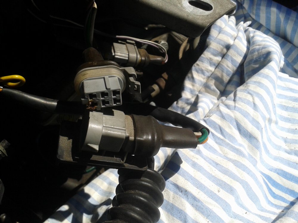

j'ai lu que le connecteur faisceau des ventilos était un 8 fils, et j'ai vu des photos de ce bloc motoventilateur à 8 fils avec le connecteur... ce n'est pas le même chez moi: le connecteur faisceau a seulement 4 cosses internes.
le mien est le même que celui-ci:
Le branchement de chacun des ventilos est aussi différent sur ce bloc, les connecteurs individuels sont asymétriques à 2 fils et sortent des moteurs avec une certaine longueur de fils, le branchement n'est pas directement sur les moteurs (contrairement au bloc ventilo 8 fils).
Est-ce que le bloc motoventilateur à 4 fils devrait se comporter comme le bloc à 8 fils: démarrage petite vitesse pour les deux, et ensuite grande vitesse pour les deux?
Ou est-ce que mon bloc ventilo 4 fils se comporte normalement: plein gaz pour 1 seul, et si ça chauffe plus il déclenche les 2 plein gaz?
Vu que les connecteurs moteurs individuels sont uniquement à 2 fils chacun, je ne vois pas comment il pourrait y avoir deux vitesses hormis par une gestion en amont, côté relais peut être qui commuterait série/parallèle?
Je ne suis pas allé tester au delà de la T° de déclenchement du premier ventilo, pas envie de chahuter le moulin si le refroidissement n'est pas correct...
Merci d'avance pour vos eclaircissements!
Messages : 8598
2 vitesses effectivement obtenu en serie (petit vitesse), puis // (grande vitesse), en général gérer par une commutation de relais (3 ? )

Du coup vu le bazar dans le faisceau, ça sera une opération de plus à réaliser quand je ferais le ménage de ce côté là :lol:
C'est vraiment n'importe quoi à la base (on comprend en regardant les vidéos sur le montage dans les usines Matra), mais en plus les rigolos de "garagistes" qui ont bossé sur la voiture ont tout mis sans dessus dessous... et rien qu'en tripatouillant au hasard j'ai récupéré 2 vitesses du ventilo habitacle... reste la 3è en rade.
Moi qui croyais déja devoir remplacer le thermofusible... avec tout le patacaisse du démontage du bloc...
Cependant est-ce que le fusible pour cette 3è vitesse est vraiment commun à la 4è (si j'ai compris ça serait le 260, il devrait se trouver au dessus de la platine fusible habitacle), ou y en a t-il deux accolés dans ce coin bien accessible?
Désolé, beaucoup de questions et pas beaucoup d'avancées pour le moment... je planifie le boulot en attendant de pouvoir m'y mettre quand la voiture sera roulante.

+1 avec Grostoto pour les ventilos . Souvent,c est plein de mauvais contacts dans les prises. Bien les nettoyer !
Hélas,ça va etre le bazar si elle est bricolée... (et elles le sont presque toutes !)
Pour les vitesses de la ventilation intérieure,voir les fusibles. Ton fusible thermique est bon puisque ça tourne sur 2 vitesses,ouf.(pas d autre fusible dans ce bloc)

bonjour . les 2 ventilos sont en parallèle . personnellement , j ' ai eu la prise d ' alimentation de ces ventilos qui était brulée ! ! et donc un seul fonctionnait . j ' ai donc shunté la prise et mis des connecteurs " but " car la soudure à l ' étain ne prenait pas ! !
bon courage .

botcarn, quels sont ces connecteurs "but" ?
Je pensais souder directement, si les fils sont trop oxydés voir en rajoutant du flux décapant.
Sinon j'ai l'habitude d'utiliser des connecteurs série XT pour passer de la puissance. On passe du diamètre 10AWG dans les XT90 et 90A en crête.
Et effectivement j'ai regardé le connecteur 4 broches qui alimente le bloc motoventilateur, comme en plus le pare choc est décalé vers l'avant, ça prend la flotte à gogo et tout est oxydé à mort là dedans. De plus les cosses sont vraiment mini.
Y a rien à garder dans cette connectique!
Faut juste voir si soudé en direct ça ne posera pas de souci pour décaler le bloc ventilo+radiateur pour intervenir sur la distri.

Les miens sont soudés + gaine thermo. (faut gratter les cables ou décapant) et on peut dégager quand meme les ventilos sur le coté...
Pour info,les ventilos sont en // pour grande vitesse mais en série pour petite vitesse.

réponse un peu tardive , désolé , les connecteurs " but " sont des tubes métalliques isolés que l ' on écrase avec une pince , donc ça remplace la soudure quand elle ne veut pas prendre . mais si tu connais autre chose qui marche , tu fais comme tu as l ' habitude de faire . bon courage . à + .

sur le mien tu vois il y a déja des soucis côté motoventilateurs. Beaucoup de corrosion sur les contacts, et faisceau déja en vrac.
Et la dernière fois que je l'ai fait tourner, j'ai allumé les phares... houlà j'aurais pas dû!

Ils n'ont pas voulu s'emmerder à vérifier mon histoire de poulie de pompe DA décalée, ni les petites bricoles qu'un "pro" aurait pu vérifier facilement (poulie damper notemment)...

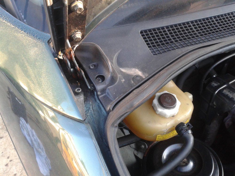

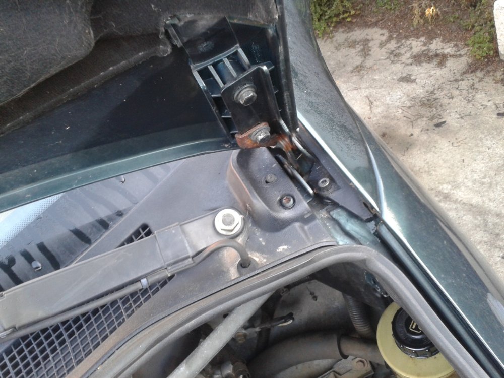

Bon du coup, comme j'avais la voiture sous la main aujourd'hui, j'ai avancé sur le reste:
changement des compas de capot, remplacement d'un rétro (pas trouvé l'autre... ce sera pour une autre fois), réparation du titoulette blanc (voir plus haut dans le sujet), recablage des durits de lave glace...
Et j'ai peut être fait une bêtise: j'ai changé le passage du cable de compteur qui frottait au dessus des connecteurs gauches du filtre GO... j'ai débranché croyant que c'était un seul bloc, mais non: deux cosses, fil marron et fil noir.

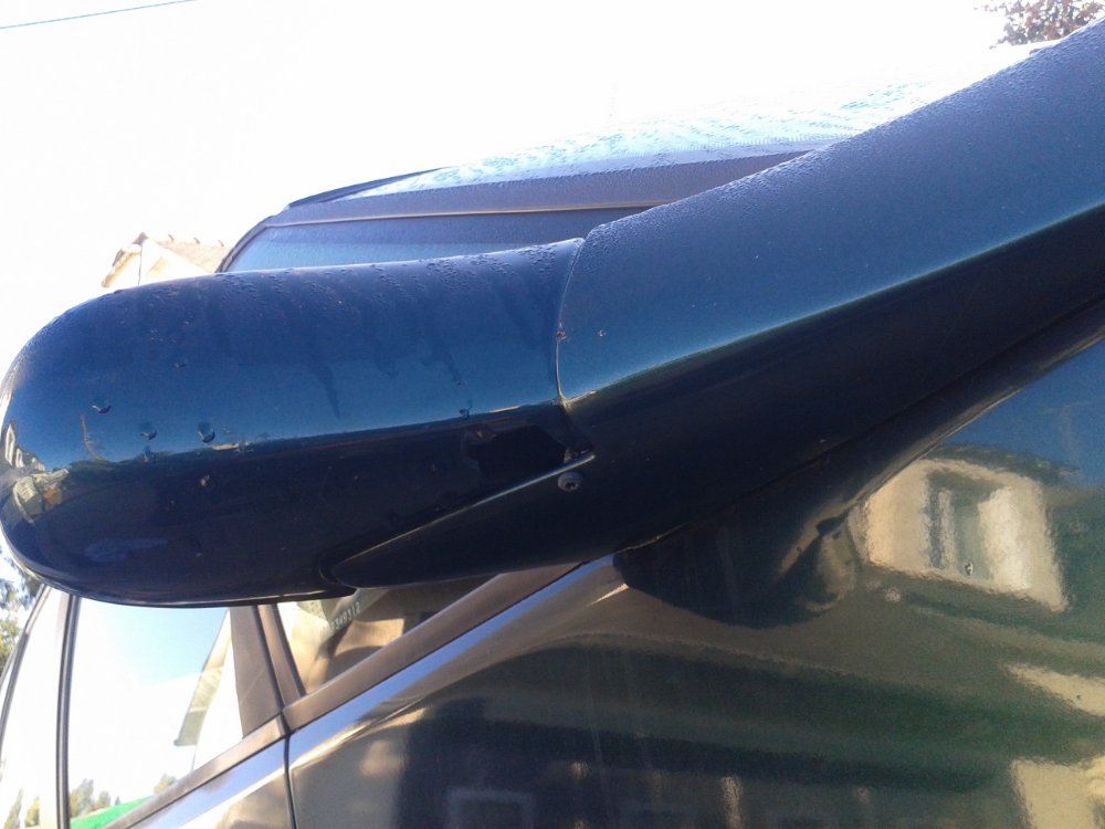

Les compas d'origine

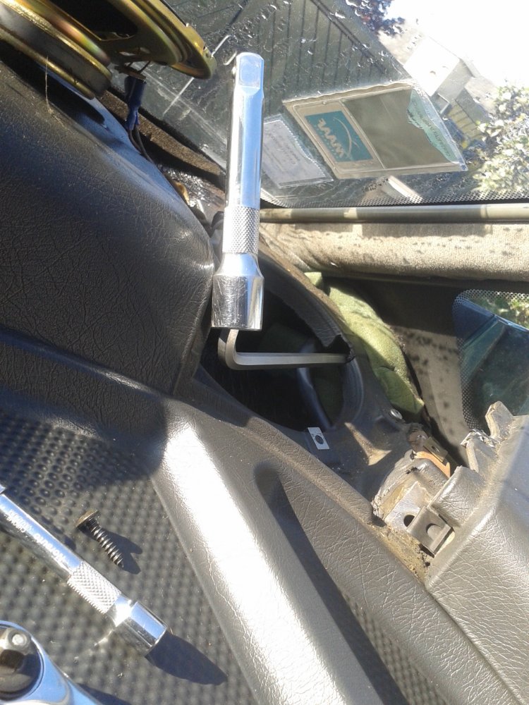

Retro droit dont la coque se ballade et qui est fixe (vis dessous), et qui siffle en roulant:
Je n'avais pas d'embout BTR assez gros, donc obligé d'utiliser une clef avec bout arrondi + une petite rallonge pour forcer.
Ce n'est pas le démontage le plus difficile, c'est au remontage que j'ai vraiment galéré pour insérer ces vis dans les rétros.
Sans rétro ça donne ça:

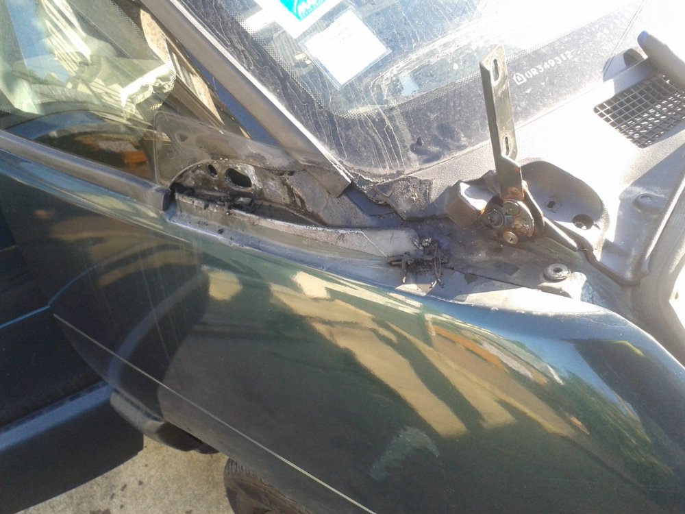

Ensuite j'ai pu démonter le cache plastique sous le pare brise, le système d'essuie glace et les compas.
Et j'ai trouvé ça:
Une fois de plus le site de jlb me donne la solution!!!
Mais je me demande où ce connecteur et son copain à trois fils qu'on voit derrière sont positionnés à l'origine?
Chez moi ces deux là ont été strapés sur le gros faisceau qui passe au fond.
Réparation du titoulette blanc de la commande recyclage d'air, un bête serre cable récupéré dans un appareil:
