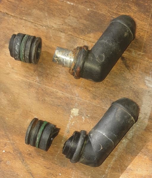

Bonjour ,
Après le CT le V6 est retourné au garage.
Le lendemain matin une grosse flaque de liquide de refroidissement à l'avant gauche
C'était sous le vapo détendeur après un rapide examen visuelle la fuite venait d'une des 2 durite du vapo.
En secouant la durite , le coude en plastique entre le vapo et le tuyau a cassé
Démontage de l'arrivée d'air pour retirer le vapo.
En regardant le raccord encore en place je me suis rendu compte qu'une réparation de fortune avait été réalisée.
Ouverture du vapo afin de voir comment sont raccordé les raccords , avec des circlips.Un nettoyage s'impose
voici les les 2 raccords.
Raccords en commande .
A suivre
