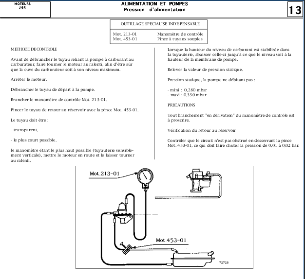

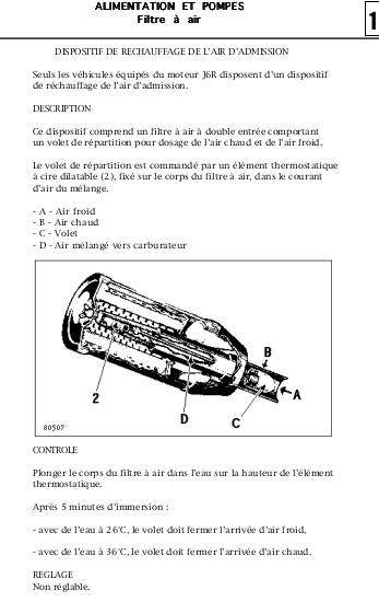

pas beaucoup d'infos sur ces versions à carbu mais j'ai trouvé quelques trucs, si ça peut t'aider...

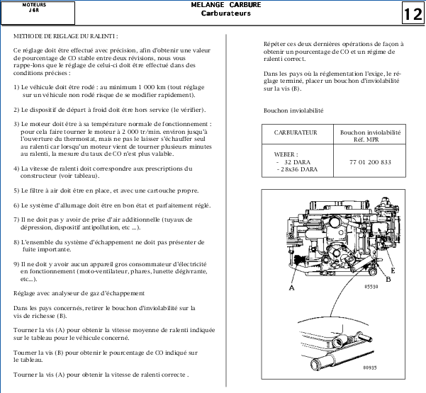

Sur la notice Renault : CARB.W  77 11 077 834 ( on la trouve sur Le bon coin facilement ) il est préconisé après une remise en état d'un carbu Weber de  faire les préréglages suivants :
Vis de ralenti :
Visser la vis de volume sans forcer puis dévisser de 3 tours.
Vis de richesse :
Fermer la vis de richesse et la desserrer de 4 à 5 tours.
l'état de tuyau du capteur de pression absolue est important car calibré ne pas le changer par n’importe quoi.
							Vis de ralenti :
Vis de richesse :

Je vais vérifier cela. Par contre la "vis de ralenti" ou est t'elle ? J'ai localisé celle de richesse mais pas celle de ralenti...
Concernant la capsule sur le boîtier de la bobine, c'est idem branchée/débranchée...
 - Messages : 1647
Re: Panne espace gts CARBU !
la vis de ralenti correspond au "A" sur la première page de document que j'ai posté plus haut.

la vis de ralenti est la grosse vis avec un ressort qui dépasse en bas du carbu. Celle de richesse est plus petite et dans un creux en biais,au pied du carbu.
