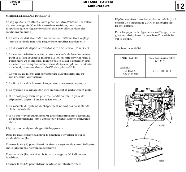

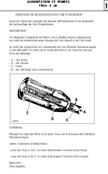

pas beaucoup d'infos sur ces versions à carbu mais j'ai trouvé quelques trucs, si ça peut t'aider...

Merci pour ces infos !

la vis de ralenti correspond au "A" sur la première page de document que j'ai posté plus haut.
