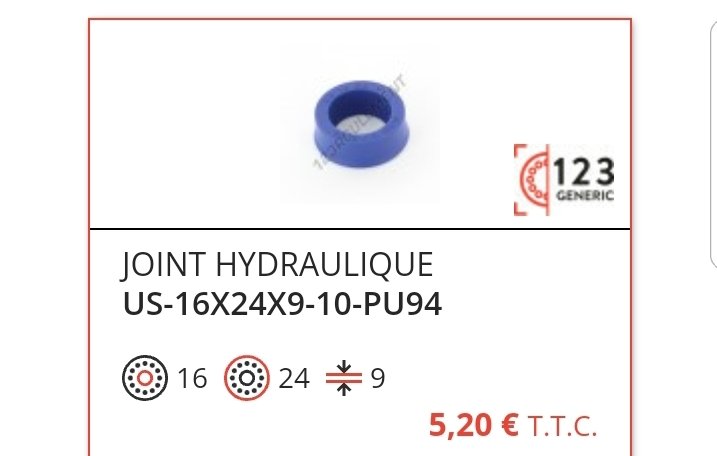

Vieux sujet mais toujours le même probleme mais nous proposons une solution !
Nous réparons les émetteurs d'embrayage et les remettons a neuf pour 350 € TTC

Ça fait chéro les deux joints !

grostoto a écrit : 31 mars 2023, 23:35 Moins que de racheter une auto car l'emetteur n'est plus fourni par renault...
Je reste puersuader qu'il est possible d'adapter un émetteur de Clio ou autre car il n'y a que 2 réels obstacles majeurs qui sont résolvables.
1 position inclinée sur tablier qui provoque un défaut d'alignement avec la rotule du pédalier.
- repositionnement par une entretoise inclinée réalisée en imprimante 3D ou modification de la position rotule d'origine sur la pédale.
2 rotule de 10 à remplacer par une rotule de 13.
- remplacer la rotule de 10 par une rotule de 13 métallique vissée.

Kit d'assemblage, cylindre émetteur d'embrayage FRENKIT 419008 ( donné pour R25 turbo D )

EAime tu sors ton émetteur qui est identique au DCI et tu le répares avec un kit FRENKIT 419008 dédier à la R25. C'est ça ? J'ai bien tout compris ?
De mon côté j'ai acheté aussi des joints qui sont censés remplacer les existants. Mais je n'ai pas d'outil pour aller chercher les joints dans le cylindre. J'avoue que je n'ai pas été plus loin.
Si tu as un outil ou une astuce je suis preneur. Si j'arrive à les remplacer, j'ai peut-être les joints qui conviennent.
