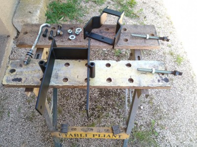

J'ai contacter la personne, c'était pour r25
Re: [SUSPENSION] outil à faire - plans (PDF) et photos
Baccaronze
- Messages : 855
De mémoire, il est légèrement différent du phase2, et complètement différent du phase1, corrigez moi si je me trompe.
- Babar
- Messages : 425
- Enregistré le : 18 août 2009, 20:41
Vu les photos, c'était le même que le mien...
The loulou
- Messages : 35
- Enregistré le : 27 août 2020, 22:29
Différents oui entre 25 et espace, j'ai eut entre les mains celui de 25, il ne lève pas assez haut et les ancrages sont un poils différerents

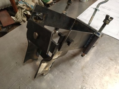

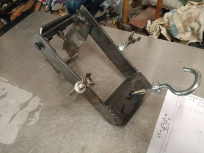

grace à ce post , j'ai réalisé l'outil et pu changer les amortisseurs, merci
Les matériaux m'ont coûté une quinzaine d'euros, comme je n'ai trouvé que du plat de 60 x 6 mm, il m'a fallu adapter les cotes.
Tout est soudé au TIG, pour une bonne pénétration de soudure et éviter un "mouvement d'humeur" du ressort...

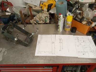

Le "crochet fileté" je l'ai acheté chez "terre du sud" un magasin orienté "métier de la terre" près de chez moi. Normalement env. 12€ mais affichée à 4€, coup de chance.
Entre les 3 premières photos et la 4ème on peut voir les modifications.
Mais elle s'est un peu ouverte lors du premier amortisseur... redressage à la presse, et tout s'est bien passé au 2ème.

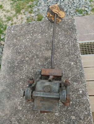

Un autre sur LBC : https://www.leboncoin.fr/ad/equipements ... 2836123398

Un autre outil vient d'apparaître sur LBC :
https://www.leboncoin.fr/ad/equipements ... 2952056403
Il ressemble fortement au mien.
