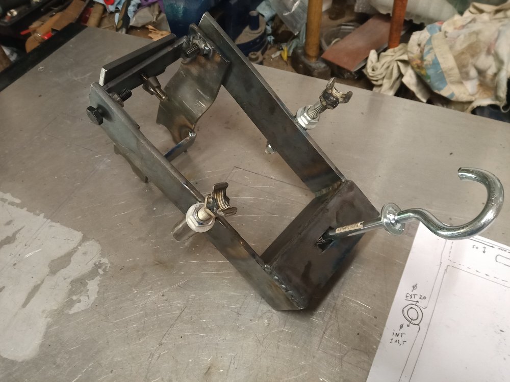

grace à ce post , j'ai réalisé l'outil et pu changer les amortisseurs, merci
Les matériaux m'ont coûté une quinzaine d'euros, comme je n'ai trouvé que du plat de 60 x 6 mm, il m'a fallu adapter les cotes.
Tout est soudé au TIG, pour une bonne pénétration de soudure et éviter un "mouvement d'humeur" du ressort...

Elle est sympa ta tige filetée, tu l as acheté où ?

Le "crochet fileté" je l'ai acheté chez "terre du sud" un magasin orienté "métier de la terre" près de chez moi. Normalement env. 12€ mais affichée à 4€, coup de chance.
Entre les 3 premières photos et la 4ème on peut voir les modifications.
Mais elle s'est un peu ouverte lors du premier amortisseur... redressage à la presse, et tout s'est bien passé au 2ème.

Perso j'ai utilisé une tige filetée qui a été galvanisée ( pas top, car ca rend l'acier cassant, mais j'avais que ca sous la main), que j ai plié au bout en "arrondi" .
Un peu tendu quand tu sens que ca force a mort en vissant, si elle casse, faut savoir courir vite :mrgreen:

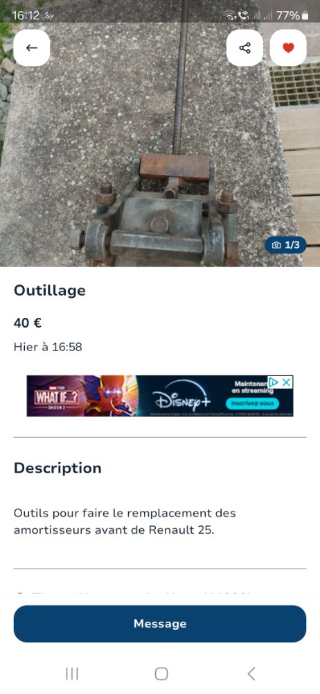

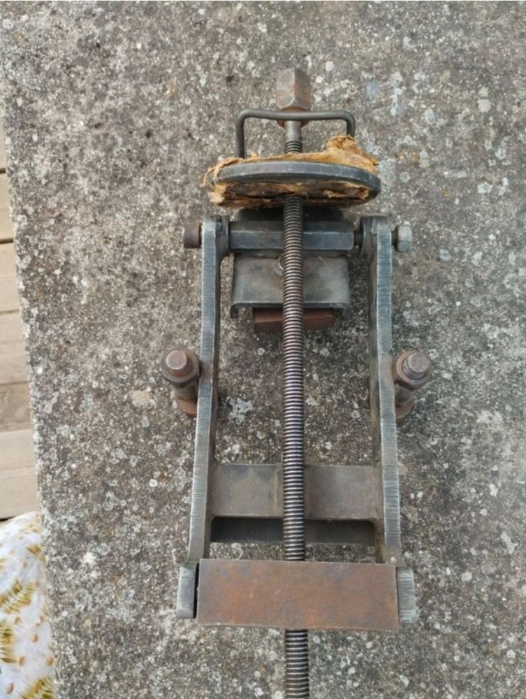

Un autre outil vient d'apparaître sur LBC :
https://www.leboncoin.fr/ad/equipements ... 2952056403
Il ressemble fortement au mien.
