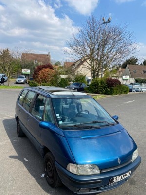

Bonsoir à Tous,
Ca y est, le Pépère est à moi !
Alors, un des (si ce n'est pas le) dernier sorti, 1ère M.E.C. : 21 février 1997 !!!
119 385 km, 1ère main !!!
Resté près de 20 ans sans tourner !!! :shock: :shock: :shock:

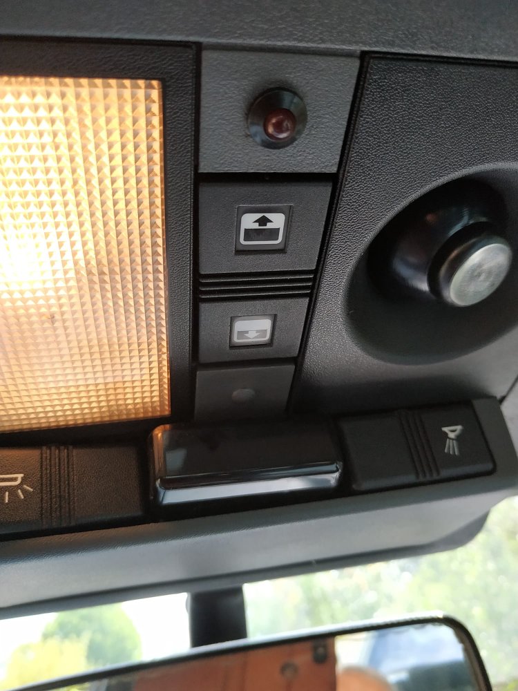

Finition Alizé, avec......... 2 Toits ouvrants, dont 1 électrique, fonctionnel (le même que celui monté sur les "3").
Rétros électriques dégivrants
C.T. passé hier, sans grosses surprises, mais quand même... :lol: :lol: :lol:
Il est bleu, avec, c'est normal, quelques accrocs cosmétiques faciles à régler.

J'adore le toit ouvrant !

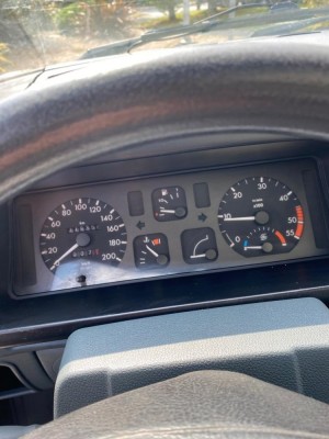

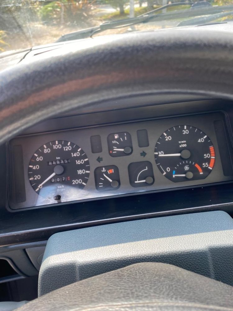

Le ralenti ne vous semble pas élevé ?

Concernant ton ralenti, il n'y a pas une grande différence par rapport au mien qui est un poil plus bas, mais cela reste minime.
Peut être que ton ralenti accéléré était encore en fonction quand tu as pris la photo.
Ce que je trouve bizarre, c'est ton aiguille de refroidissement qui atteint le 4eme trait (est ce que les ventilos se déclenchent bien).
20 ans de placard, pompe injection changée, peut être il y a-t-il certains joints (pas d’herbe :lol: ) a surveiller.
Le principal, c’est qu’il est chez toi et ma foi, tu peux avancé à ton rythme pour l’entretien et les quelques réparations a faire.

La photo du compteur a été prise par Terek, lors de l'essai, donc moteur tournant.
Sur la vidéo, on entend bien les ventilo tourner.

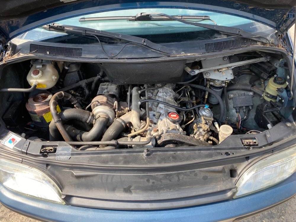

Je vois aussi ton porte filtre à air: fais attention que ça ne soit pas trop corrodé dedans. Sur le mien apparemment des bouts de peinture sont passés dans le turbo, les ailettes n'ont pas trop aimé... du bol elles sont encore ok mais on voit beaucoup d'impacts.
Et ça finit dans l'intercooler (à nettoyer par précaution) et si vraiment pas de bol ça atterrit dans l'admission... :roll:

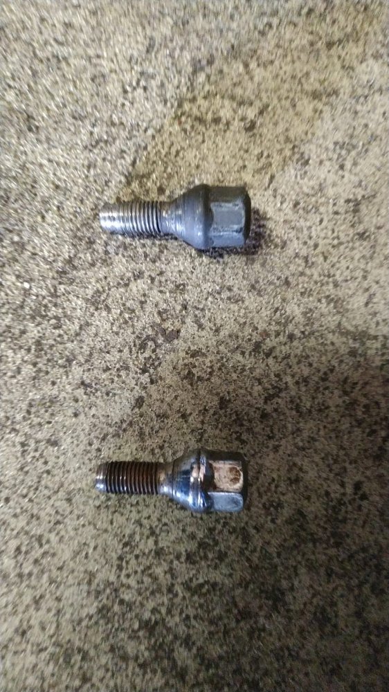

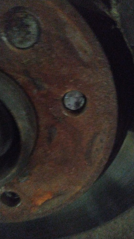

Au remontage, grosse galère sur la roue AVD, boulons serrés à mort, avec un boulon qui a laissé son filetage sur place, et l'autre qui s'est cassé dedans.
1h30 pour récupérer le pas de vis encore sauvable, et je rentre avec 3 boulons au lieu de 4 sur la roue AVD....
Donc, un moyeu à changer :twisted:

J'ai jeté un coup d'oeil dans le compartiment du filtre à air... Beurk !!!
Viré plein de feuilles mortes et autres saletés.
De toutes façons, révision générale en rentrant.

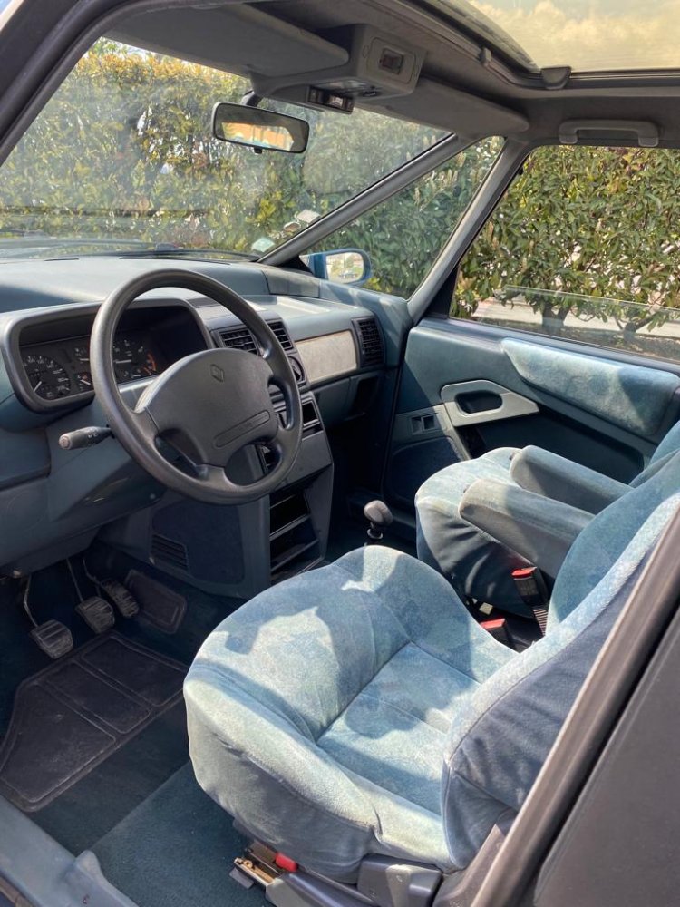

Il a l'air "propre", et le toit ouvrant a été mis par l'ancien proprio j'imagine car je n'ai pas souvenir qu'il ait été vendu sur le II !?!
La commande de T.O., bien intégrée à la console de toit du "2" !
Ce n'est pas du bricolage.
Si quelqu'un a des infos, sur ce toit ouvrant en option sur les "2", nous sommes preneurs !!

Ton toit ouvrant électrique est bien une option sur le 2 de 1996, la ref: 6025313721.
je pense que Renault se sont servi de l'emplacement du cache sous lequel se trouve la 3eme vis torx pour ôter la console et ainsi pouvoir mettre un interrupteur avant/ arrière pour le fonctionnement du toit ouvrant éléc.
C’est un peu tirer par les cheveux comme explication mais possible.
C’est marrant que tu possèdes le TO électrique alors qu'il te manque les interrupteurs de remontée les vitres arrière électrique.
je vais voir sur la NT de 96 ce qu'il y a la dessus.

Salut Thierry,
Manivelles à l'arrière !
Dans les dernières versions, à partir de 1996,les finitions se sont allégées !
Finition :
Cyclade (le bas de gamme, avec quand même LVE AV),
Helios (Cyclade + 2 T.O. et radio 4x6W, entre autre)
Alizé (Cyclade +Clim et radio 4x6W, entre autre, sellerie différente, sièges AV avec accoudoirs)
Grand Ecran (2 T.O., 4 LVE, Clim et 6 sièges)
