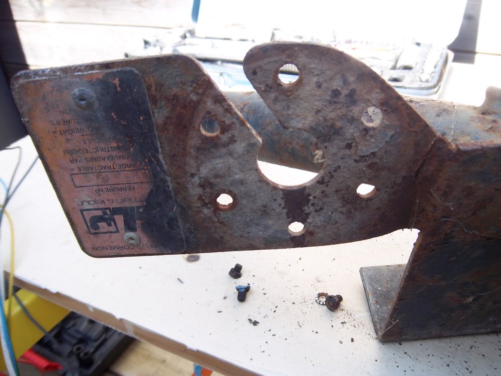

Bon,
Opération Attelage quasi effectuée. :)
Ferraille grattée, nettoyée, poncée, et 1 soudure refaite sur le support de prise. :P
Préparation
Préparation
Support de prise un peu fragile
Plus près
Plus près
C'est fait, plus qu'à faire la finition
3 couches de peinture noire anti rouille, et installation de la prise et adaptation du fil de masse sur le support de prise, grattée au préalable, et qui sera recouverte de graisse demain au montage.
C'est peint !
C'est peint !

normalement, pour avoir une bonne soudure, il faut commencer par nettoyer les zones à souder.. et visiblement, ce n'est pas le cas.. concrètement, ta soudure est polluée, nettement moins solide.
ps: j'y connais rien, mais j'apprend petit à petit, avec les chaines spécialisés youtube.
Messages : 20053
Re: [EAime] Remise en forme Espace "2" 2.1 Dtv "Alizé" 1997
Ce n'est pas de la soudure pro, je te l'accorde !
Mais quand même, bien gratté la partie à réparer, comme je l'ai toujours fait sur les parties de mon ancienne remorque porte-moto, et ça a toujours tenu.
Là, il n'y aura pas d'effort, juste le mouvement de branchement et retrait de la prise, ça devrait le faire ! :wink:

Oui ces pattes de support pour les prises se pourrissent beaucoup plus vite que l'attelage lui-même.
A croire que les soudures en usine sont déja bien moins costaudes que celles des tubes pour la traction.
Avec l'antirouille par dessus ça tiendra bien une décénnie!

Impec cet attelage ça avance vite 8)
Pour la soudure tu y vas au fil fourré ? (Lidl par hasard..?)
Va falloir que je m'y mette prochainement pour la R21 alors je m'y intéresse !

Sinon, vulgaire soudure à la baguette (mais oui, du Lidl ! Tout mon outillage est Lidl, pour mon plus grand plaisir, mécanique et économique).
