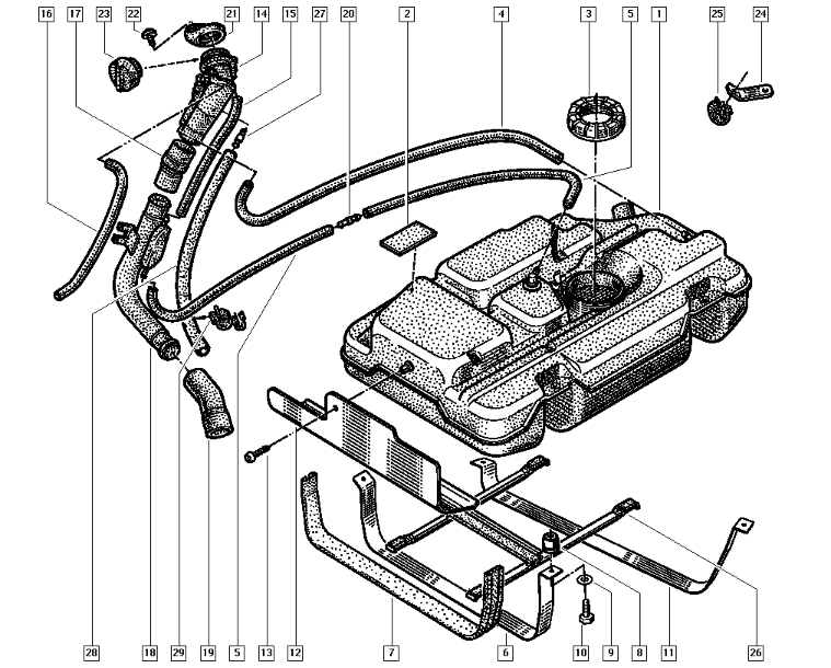

J'ai trouvé quelques photos du reservoir à poil mais impossible de comprendre d'où ça peut venir théoriquement à part la sonde.
Pour rigoler voilà le dessin du bazar, là je n'y pige rien, pourquoi autant de durits qui remontent sur la tubulure?
Aussi c'est marrant: le renfort en H (pièce 26) sous les sangles, je n'ai jamais vu ça.

je me demande un truc sur mon reservoir: en le refixant j'ai touvé qu'il touchait pas mal la carrosserie en haut, autant à l'arrière qu'à l'avant...
Et il est super près de l'articulation de l'essieu, genre 5mm... Impossible de le décaler plus vers l'avant même en forçant fort.
Là je regarde à nouveau le schéma du montage ci dessus, et je vois que chez moi il n'y a pas le tampon au dessus de la vis 10..
Comment c'est fixé chez vous? avec ou sans tampon?
Je pense que le tampon baisserait assez le reservoir pour qu'il ne touche rien en haut. Bon le reservoir dépasse quand même un peu de sous la voiture, alors je ne trouve pas que le baisser encore serait une bonne idée... mais quelques mm pour éviter que ça touche la ferraille peut être?

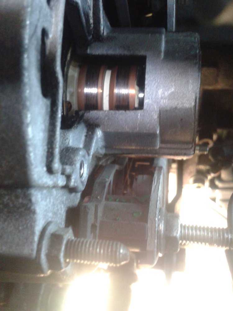

J'ai aussi refait un test sur l'alternateur et je n'y comprends vraiment rien:
donc moteur en route après un petit trajet sans coupure et aucun consommateur en route (donc pas non plus en phase de post chauffage): 14.17V à 2000T! Aucune variation en revenant au ralenti.
Comment expliquer la différence de tension entre ma mesure à 14.8V et la dernière
Evidemment le comportement du voyant égal à lui-même: s'allume après le post chauffage un petit coup, et après chaque manip sur un consommateur (klaxon ou lève vitre) un petit coup à chaque fois. Sinon en roulant sans rien toucher: rien!
Arrivé chez moi au ralenti là ça commence à clignotter pour rien, comme d'hab.
Et depuis mon retour de "vacances" je n'ai pas eu à nouveau le clignottement entre les allumages des clignos, ça c'était vraiment très très énervant.
Peut être que l'alternateur préfère les régions humides et fraiches au sud irradié par le "grand blond"?
J'attends de recevoir une pince ampèremetrique histoire de vérifier la conso en fonctionnement, et en espérant y comprendre un truc.

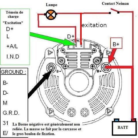

Une paire de questions pour mourrir moins bête en attendant:
le fil d'excitation sur le régulateur est relié à quoi dans la voiture?
et le fil "lampe"? ce n'est quand même pas l'ampoule compteur dont il est question?

- Messages : 1664
Merci Par5
du coup la lampe c'est bien celle du compteur qui est commutée par le régulateur en cas de défaut, si j'ai pigé.
Alors je devrais plutot tester la continuité du fil d'excitation entre le connecteur côté alternateur et la cosse + qui arrive sur la batterie, le tout avec le neiman enclenché.
Parce que la connexion avec la "lampe" fonctionne: ça s'allume au compteur.
Si la lampe s'allume c'est que la tension en D+ ou B+ est inférieure à la tension batterie
Il peut y avoir des mauvais contacts en D+ ou B+

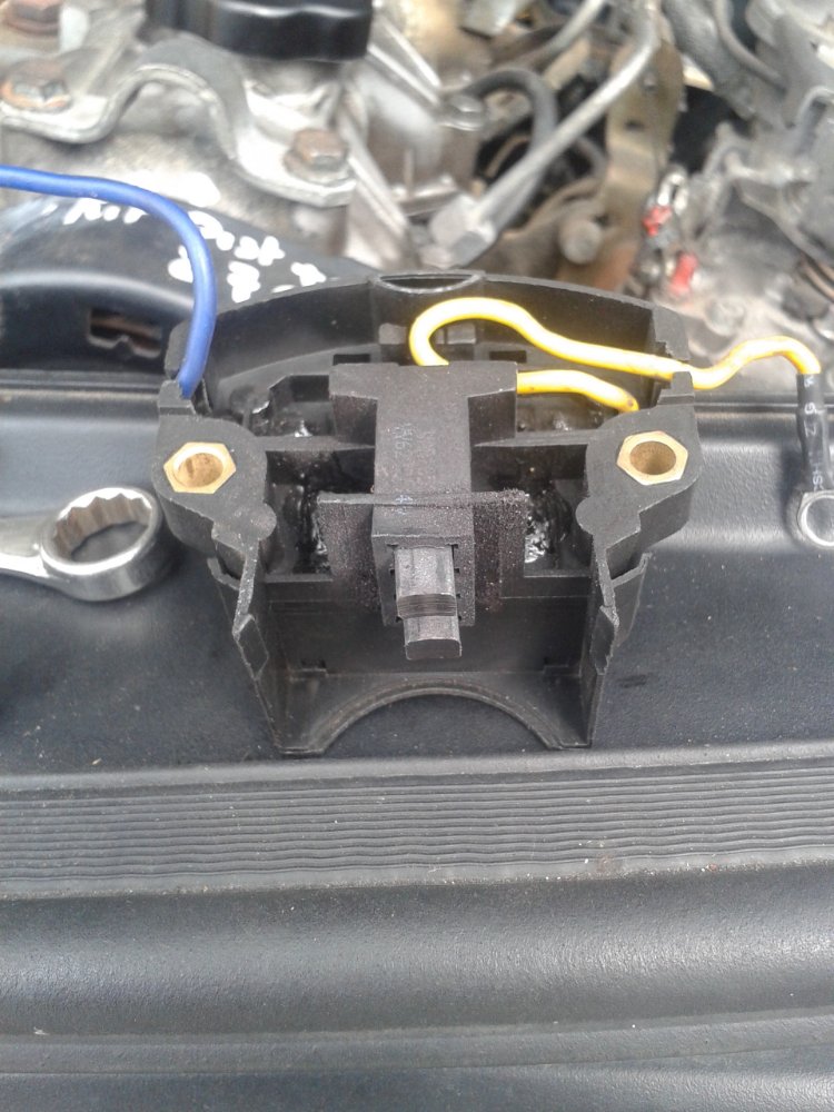

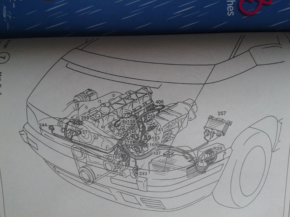

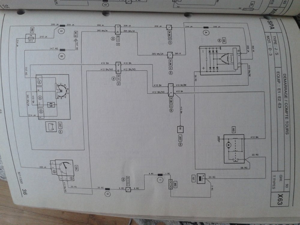

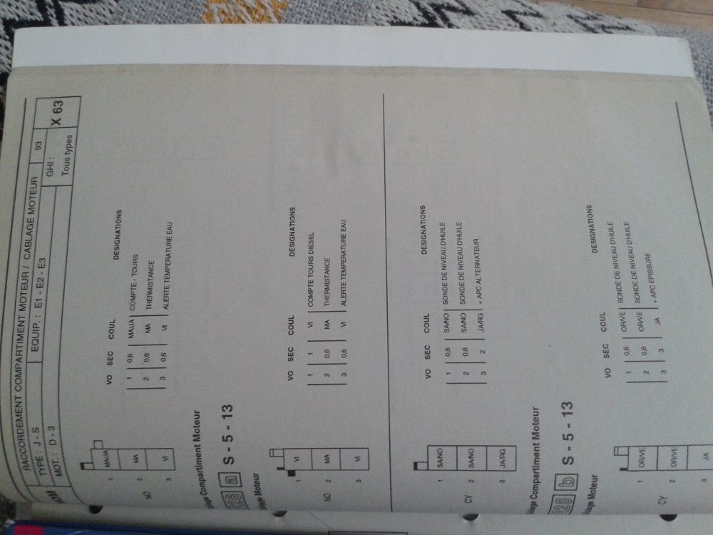

j'ai tenté de tester ces fils de régulateur, et je ne comprends pas ce que je trouve.
Test de continuité sur les cosses du connecteur régulateur débranché.
Batterie branchée, pas de contact.
Je trouve une continuité au beeper entre les deux fils du connecteur régulateur, ça commence bien...
Ensuite je trouve une continuité entre ces fils et ces connexions:
R28a:
2/ thermistance
3/ alerte T° eau
R28b:
1/ sonde niveau huile
2/ sonde niveau huile
3/ +APC alternateur
R28C
1/ témoin charge
2/ démarreur
Un truc m'échappe là
Comment se fait-il que tous ces points soient en contact?
Pire: je trouve aussi une continuité entre la masse chassis et les fils du connecteur régulateur!
Puis pour en rajouter une couche sur le souci en action:
hier petit trajet de nuit, le voyant de batterie a commencé à s'allumer à nouveau entre chaque allumage de clignotant (après chaque coupure du relais répétiteur), et une fois garé au ralenti là c'était clignotement du voyant non-stop dès l'extinction des codes, et le temps de couper le moteur.
Tant que je n'y pige pas plus à ce bazar, je ne vois pas quoi chercher du côté de R11 sous le tdb.
J'ai rebranché le connecteur sur le régulateur histoire de pouvoir rouler mais je ne suis pas beaucoup avancé, ç'aurait été trop simple d'avoir à retirer une paire de fils jusqu'aux connexions sur les R28.
Si tout est en CC partout, comment ça se fait que ça fonctionne encore?
Ah j'ai aussi le bouchon du vase d'expansion LDR qui dégaze quand le moteur surchauffe (le temps que les ventilos abaissent la T°).
Du coup le porte filtre à air est trempé, et j'ai un doute sur la possible aspiration du LDR qui ruisselle derrière et passe à raz de l'entrée du porte filtre.
Vu que j'ai viré la grosse durit d'entrée d'air qui pompait dans le pare choc, maintenant ça pompe l'air direct sous le porte filtre.

Ce matin j'ai changé le régulateur avec un très gros espoir que ça soit le fautif.
Voilà la tête de celui que j'ai retiré et une vue des bagues récéptrices: Donc oui c'est bien possible de changer ce machin in situ, sans toucher à la tension de courroie pour descendre l'alternateur mais c'est sport...
Surtout que le Beru que j'ai monté est plus épais, et évidemment les vis de l'ancien régul étaient trop courtes. Pas de bol dans mes boites à vis, alors j'ai dû tronçonner des vis de chevilles Molly pour fixer le Beru. Vis de merde, empreintes "mixtes" PZ/plate déja foirées au montage, mais ça tient.

Les tensions sont parfaites, les bagues ainsi que les "charbons" parfaits, le compte-tours fonctionne, donc il fonctionne.

Les charbons du régulateur et leurs bagues sur l'alternateur sont en très bon état.

Bizarrement sur le schéma de ma voiture (voir dans un message précédent) les 3 diodes d'excitation ne sont pas représentées. Ca signifie qu'elles sont peut être directement dans le régulateur?

Quelques infos sur l'alternateur de l'Espace.
Perso, j'ai installé un alternateur avec régulateur intégré (comme sur l'Espace) sur un tracteur Pony en remplacement de la dynamo. Uniquement 2 fils raccordés, le + permanent et le plus après contact sur le régulateur. Le voyant n'est pas utilisé et ça fonctionne très bien.

merci Jean-Luc, du coup c'est bien de savoir qu'on peut leurrer le régul de cette manière!

j'ai bien un +14.4V sur l'electrovanne de la PI, mais sur la cosse D+ du régul il n'arrive que +13.8V...
Sur la borne L j'ai environ +1.80V, donc on est pas loin d'être dans les clous par rapport à la doc transmise par Grostoto précédemment.
