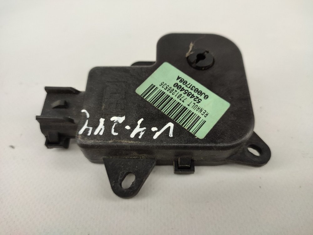

les volets régules aussi la température.
C'est pourquoi une des panne classique est un côté chaud et l'autre froid.
As tu déjà fait un reset clim
Volet de mixage Photo récupérée sur internet.
Voir si c'est les mêmes.
Voir également si la sonde sous le rétroviseur est OK.
Il y a un petit ventilo qui brasse l'air, le dépoussiérer si encrassé, vérifier sa rotation si OK une petite goutte d'huile ne fait pas de mal.

Je vais regarder du côté de la sonde de température, il me semble en effet que les volets de mixage ressemblent à ça mais j'ai pas le problème d'air chaud et froid de chaque côté.Painchocolat19 a écrit : 03 sept. 2023, 23:43 Salut,
si d'aventure c'était les volets de mixage, comment puis les tester ?

de mémoire, mais c'est très lointain.. sur le volet il y a 3 pins central +12 volts et sur les côtés ouverture fermeture. Mais suis pas vraiment sûr de cette config.
Dans ton cas, est ce que la température extérieur est conforme à la réalité
As tu déjà fait un reset clim (bis)
Mais peut être aussi le calculateur qui délire.
Baiser de la mort effectué
( débrancher batterie et mise en contact du plus et du moins sur les câbles).
Pour les volets je pense que tu peux vérifier sans démontage. Tu deconecte l'alimentation, et toujours si ma mémoire est bonne il y a une fente visible au milieu qui permet de bouger le volet. Si pas possible de le bouger ne force pas..
Baiser de la mort effectué( débrancher batterie et mise en contact du plus et du moins sur les câbles).
- Mais peut être aussi le calculateur qui délire : possible, je vais jeter un coup d'oeuil, de mémoire il est coté passagé au dessus de la boite à gant. On y accède par le petit rangement du dessus
- Baiser de la mort effectué : C'est sensé faire quoi ? Si je comprends bien tu fait toucher les deux cosses sans être connecté à la batterie.
- As tu déjà fait un reset clim : J'aimerai bien mais je ne trouve pas la procédure ...
- Je vais tester les volets.

je reviens avec un peu plus de concret. j'ai donc redémonté le bloc chauffage pour regarder un peu ce qui se passait. Voici les tests que j'ai fait et les résultats obtenus.
- J'ai démonté les deux moteurs qui doivent diriger les clapets et j'ai actionné les volets à la main. Je pense qu'un des moteur dirige le bizone et l'autre l'air chaud/froid.
- J'ai activé la clim et j'ai bien constaté de la condensation sur le tuyau à l'entrée du bloc. Le tuyau est froid.
Donc en activant les clapets à la main, j'ai bien de l'air chaud dans un sens mais pas d'air froid climatisé dans l'autre, juste de l'air à température ambiante.
Y'at'il un autre moteur à clapet que je n'aurai pas vu qui permet de faire la différence entre l'air froid ambiant et l'air froid de clim ?
D'avance merci pour vos retours.

la canalisation d'air froid débranchée.
Charles Ingalls
- Messages : 86
- Enregistré le : 18 juin 2020, 12:36
Re: Demande d'information sur fonctionnement climatisation
Merci pour ta réponse.
De quelle canalisation parles tu ?
je ne suis pas sur que cette canalisation existe.
Mais si c'est froid au répartiteur, il y a bien quelque chose d'absent quelque part.
