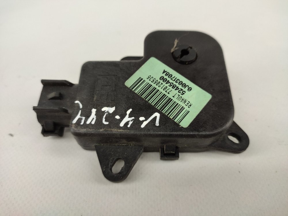

Volet de mixage
Photo récupérée sur internet.
Voir si c'est les mêmes.
Voir également si la sonde sous le rétroviseur est OK.
Il y a un petit ventilo qui brasse l'air, le dépoussiérer si encrassé, vérifier sa rotation si OK une petite goutte d'huile ne fait pas de mal.

Painchocolat19 a écrit : 03 sept. 2023, 23:43 Salut,
les volets régules aussi la température.
C'est pourquoi une des panne classique est un côté chaud et l'autre froid.
As tu déjà fait un reset clim :?:
Je vais regarder du côté de la sonde de température, il me semble en effet que les volets de mixage ressemblent à ça mais j'ai pas le problème d'air chaud et froid de chaque côté.
si d'aventure c'était les volets de mixage, comment puis les tester ?

Painchocolat19
Messages : 1984
Finition : Zen
Re: Demande d'information sur fonctionnement climatisation
de mémoire, mais c'est très lointain.. sur le volet il y a 3 pins central +12 volts et sur les côtés ouverture fermeture. Mais suis pas vraiment sûr de cette config.
Dans ton cas, est ce que la température extérieur est conforme à la réalité :?:
As tu déjà fait un reset clim (bis)
Mais peut être aussi le calculateur qui délire.
Baiser de la mort effectué :?: ( débrancher batterie et mise en contact du plus et du moins sur les câbles).
Pour les volets je pense que tu peux vérifier sans démontage. Tu deconecte l'alimentation, et toujours si ma mémoire est bonne il y a une fente visible au milieu qui permet de bouger le volet. Si pas possible de le bouger ne force pas..

au vu de ce que tu décris, le compresseur se met en route donc la demande de froid est faite , si tu augmente la température la réaction est bonne, reste a mon avis, les clapets qui ne trouvent pas la bonne position ce que tu peux éventuellement vérifier sur la conduite avant les clapets ( peut être ).
Si tu peux démonter un moteur de clapet, force son ouverture pour voir ce qu'il se passe. Ne te trompe de clapet, il me semble qu'il y en a 4, gauche, droite, et chauffage, refroidissement.
