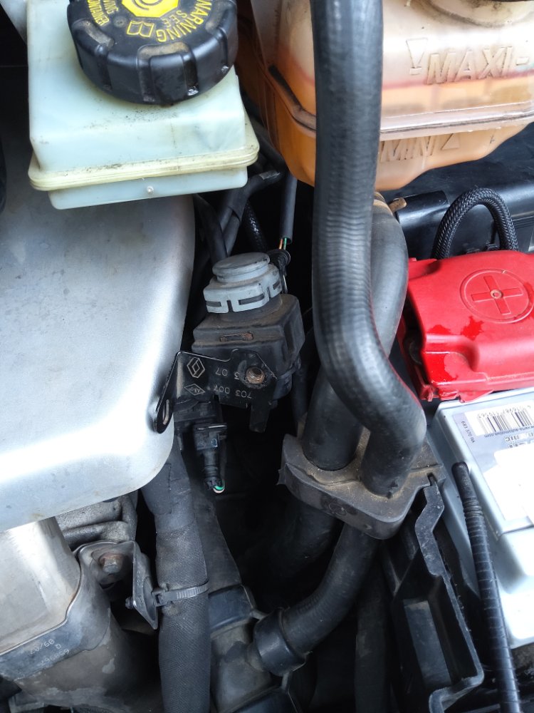

Je viens de remplacer les filtres gasoil et air.
Au remontage, je me suis aperçu qu'une pièce que je n'avais pas démontée se baladait librement dans le moteur malgré une patte d'attache bien visible (Celle avec le bouchon gris).
C'est quoi ce boitier et où le fixer? J'ai bien cherché mais trouvé aucun endroit pour la visser. ???
Merci de vos réponses.
Bon week-end.
Bon week-end.
Espace 4 Initiale 2.0 DCI 150 de mai 2007.

Salut, c'est l'électrovanne de turbo, la patte est normalement fixée derrière la batterie dans l'angle !

Merci pour la réponse. Ça ne peut être que l'angle arrière gauche alors. Sur le bac de batterie ?
Comme elle n'était pas fixée, le rendement du moteur aurait-il pu être affecté?

Oui il y a le passage de vis m6 dans le bac, l’écrou est soudé sur ta patte de fixation et oui cette pièce affecte le fonctionnement du moteur elle gère la pression de suralimentation

Je m'en doutais. Je vais donc redémonter ma batterie pour refixer cette électrovanne.

Le fait qu'elle se ballade ne pose aucun souci sur le 2.0L, cela ne change rien au fonctionnement du moteur le seul risque serait qu'elle tombe ou passe dans une pièce mobile (ventilateur, tringlerie...) mais ça arrive plutôt sur Clio 3 car elle est placée entre le moteur et le radiateur proche du motoventilateur.
En cas de défaut de cette pièce ou de déconnexion d'une des durites de dépression tu aurais eu le message "injection à contrôler" au tableau de bord et une perte de puissance.
Tu poses la question du rendement moteur parce que tu rencontres un souci avec ton Dci ?

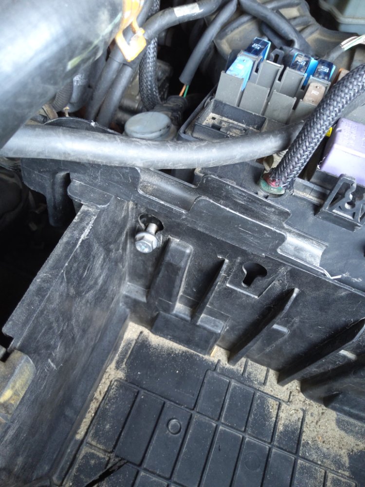

Je n'ai trouvé que ce trou à l'arrière du bac pour fixer l'électrovanne.

Pour la fixation de la patte de l'éléctrovanne on dirait bien que c'est ça, l'emplacement correspond !

C'est bien làBernard206 a écrit : 16 sept. 2023, 16:27 Je n'ai trouvé que ce trou à l'arrière du bac pour fixer l'électrovanne. 20230916_161121.jpg

Bizarre car la patte solidaire de l'électrovanne forme un angle droit et le 2ème côté ne sert apparemment à rien.

Je ne connais pas cette pièce ni le moteur en question mais il me semble que la seconde ouverture est oblongue, comme si elle accueillait un clip en plastique destiné à maintenir un connecteur.Bernard206 a écrit : 21 sept. 2023, 13:26 Bizarre car la patte solidaire de l'électrovanne forme un angle droit et le 2ème côté ne sert apparemment à rien.
