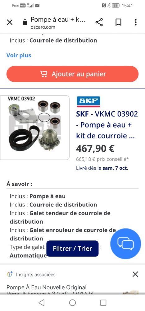

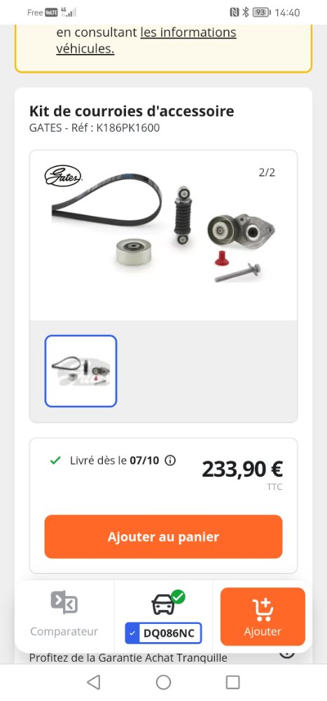

L'heure est venu d'attaquer la distribution.
Je vais commander ce soir les 2 kits.
Sur le kit distribution, il y a 2 choix pour la courroie ( 95 ou 259)???
Pourquoi proposent-ils 2 courroies ? Vu la longueur, je vois plus la 259 dents ?
Ou avec vous un site à me recommander pour les kits svp ? (avec la réf )
Merci d'avance
Merci d'avance
- Mat-155
- Messages : 675
Re: Le nouveau 3 V6 24v de chtimi73
Dur dur de trouver cette réf...
Je viens de jeter un oeil, rien sur dialo, mes MR sont tous pour phase 1 (V6 12s) et aucun PR papier ne correspond...
Il y a deux ans lorsque j'avais failli craquer pour un Gd III V6 je me souviens avoir cherché un moment certaines réf mais j'avais tout de même tout trouvé ! Impossible de remettre la main sur la note correspondante pour le moment, pas certain de l'avoir conservée
En coisant les numéros de pièces de différents sites tu devrais finir par trouver, de mémoire la courroie mesurait +-2m de long à quelques cm près !
Grand Espace IV 2.0L Dci Privilège (2006) 489.000km
Et plus encore...
Et plus encore...
- Messages : 7963
normalement c'est la pompe à eau qui change (au niveau de l'alésage de son emplacement), mais la courroie reste identique dans les 2 variantes.
ou cherches tu tes ref ? car visiblement ça doit foirer sévèrement...
prévoit le chgment des bougies en même temps..
- Messages : 2243
- finition : 25 Th
- Année : 2011
Grostoto,
J'ai regardé sur les différents sites (oscar..., mist..., autod...)
Pour être sûr, j'ai appelé Renault, et ça été vite fait car il ne font plus rien....
Pour l'instant j'ai trouvé ses 2 kits. Qu'en pensez vous ?
Merci d'avance
Merci d'avance
- Mat-155
- Messages : 675
A titre perso ce sont les deux marques que j'éviterais...
Gates a bonne presse mais j'ai eu et vu beaucoup de problèmes avec les galets depuis quelques temps
SKF c'est le contraire, leurs roulements sont bons mais apparement pour le reste comme la courroie ils sous traitent et c'est quitte ou double, on peut aussi bien tomber sur de la marque rebadgée que du no name...
Ça n'engage que moi mais à choisir quand ça touche à la distri ou aux courroies d'ordre général : origine (quand dispo) ou Hutchnison. Sinon Lucas Continental ou INA
Et plus encore...
Et plus encore...
- Messages : 7963
skf: les roulements étaient bon..... c'est comme michelin... ça eu été bon..
je prend le gate ou dayco ou continental sans pb, mais pas le skf.
ps: je vois 2 kit différents: distrib et accessoire.
normalement la seule nuance possible c'est la pompe à eau.
- Messages : 2243
- finition : 25 Th
- Année : 2011
Oui je remplace le tout distri et accessoires.
Je vais continuer à chercher car pas grand chose....
Merci à vous pour ma quête

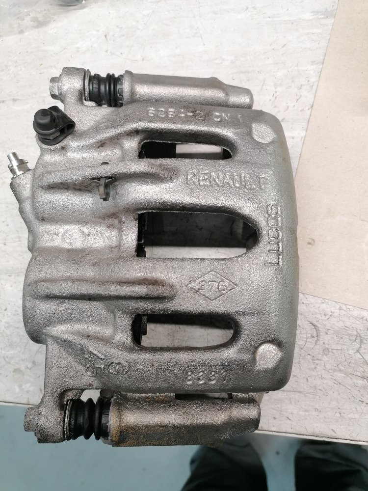

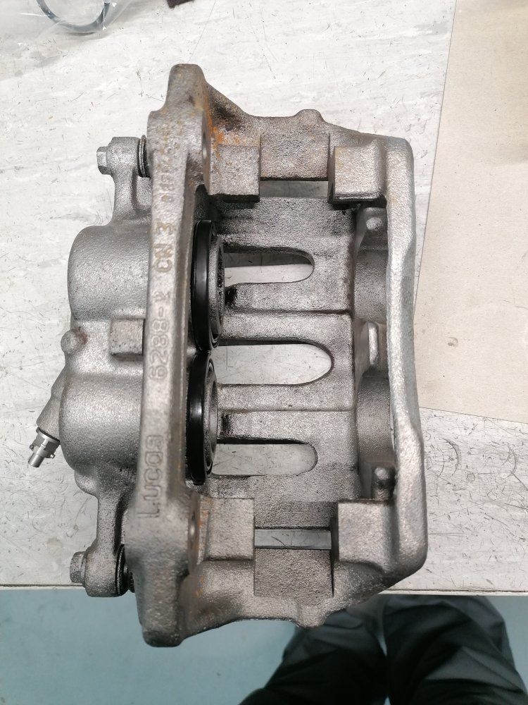

- Messages : 2243
- finition : 25 Th
- Année : 2011
Hello,
Des news du V6. Actuellement beaucoup de soucis du à la corrosion. Vis qui foire, difficile à dévisser, bref que du bonheur
Les freins arrière sont fait, avant droit, fait et il me reste l'avant gauche. Et là surprise les caches poussière sont hs
Donc démontage de l'étrier..... Le tuyau de frein, ben s'arrondit et je pète un câble Et finalement je réussi à le dévisser. Reste plus qu'à le remplacer. Lundi, nettoyage complet de l'étrier au bac à ultrasons puis machine à laver et sablage.
Puis peinture par la suite.
L'étrier démonté :
La suite au prochain épisode.

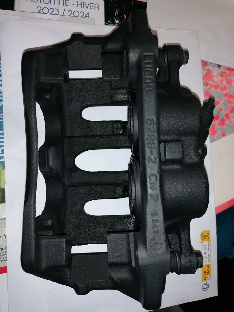

- Messages : 2243
- finition : 25 Th
- Année : 2011
Aujourd'hui, passage de l'étrier au bac à ultrasons (2h!!) puis machine à laver (dégraissage) et enfin passage à la sableuse.
Je suis content du résultat. Reste la peinture et le remontage.
La suite prochainement.

Peinture finie, voici le résultat. Demain, remontage et Vroummmm !!!
