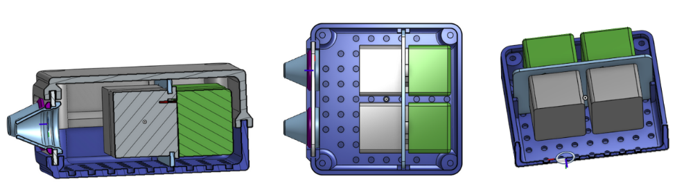

Entre temps, j'ai pu faire la modifs sur les phares: rajouter deux relais, un pour les codes, un pour les pleins phares.
J'ai viré le pauv' petit relais qui commandait le plein phare conducteur seulement, et fait une install aux petits oignons dans un boitier imprimé en 3D.
Ca donne ça: Au final le boitier additionnel a été fixé sur la boite à relais qui est sous les essuies-glace, bien planqué à l'abri d'éventuels ruissellements et poussière.

Sympa le souci du détail avec ce boitier imprimé en 3D

Pour le boitier 3D, au départ j'avais prévu une bête boite de dérivation toute moche et trop grosse, mais j'ai eu un coup de pouce d'un copain équipé d'une imprimante! Même les passe fils sont imprimés en plastique caoutchouteux vraiment super souple.
Je suis plutôt content du résultat, et au moins la nuit y a moins d'angoisse (même si je n'ai toujours pas réussi à régler proprement la hauteur des codes)
