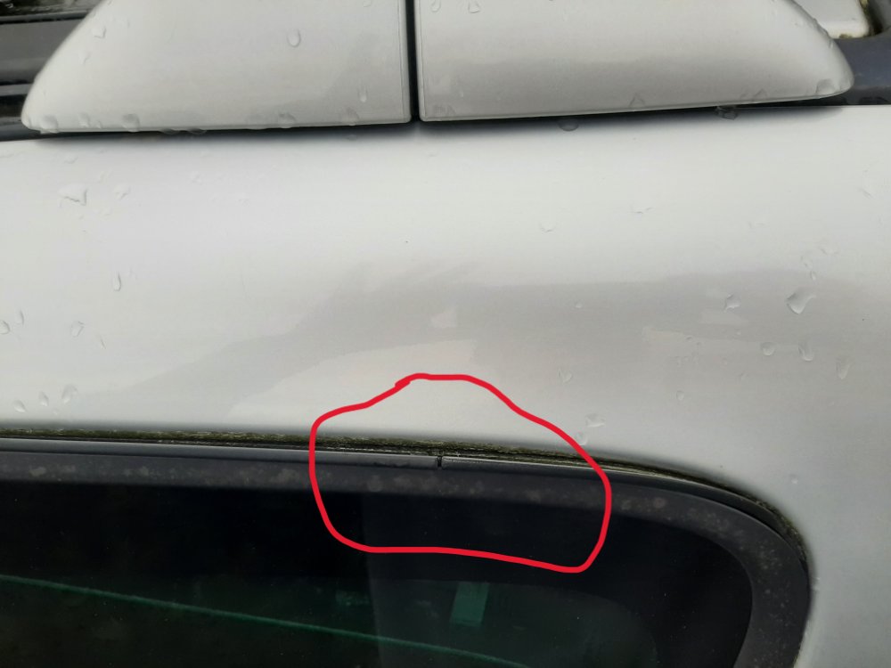

Après un essai à l'ancienne avec tuyau d'arrosage, la fuite vient de la gorge/joint qui est entre la custode et la carrosserie et qui court tout le long de la façade latérale.
L'eau apparaît à l'intérieur (garniture démontée) entre la carrosserie et le verre.
Je vous mets une photo de l'endroit ou je pense que s'infiltre l'eau.
La prochaine question c'est comment réparer? Sortir la custode? remplacer la gouttière? le joint?
On ne vit qu'une fois mais il n'y a qu'une planète
nagrrra
Messages : 1767
Re: Fuite d'eau custode arrière gauche
Message non lu par nagrrra »
Etant donné qu'il serait compliqué d'intervenir par l'extérieur (car il faut déposer la gouttière qui longe le véhicule, avec tous les risques de casse que cela implique), il serait préférable d'appliquer un mastic d'étanchéité par l'intérieur au niveau de la fuite présumée (si fuite entre caisse et joint).
Cette solution me semble la plus simple à mettre en œuvre et restera invisible une fois la garniture reposée.
Cependant, si la fuite se produit entre le vitrage et le joint, cela montre que le joint est coupé, sec ou dégradé et c'est un problème plus compliqué à résoudre...

Sur la custode arrière le joint autour est moulé sur le verre. Il ne sert que d'enjoliveurs et ne fait pas étanchéité.
C'est le cordon de colle qui fait étanchéité.
Si il y a du mastic à mettre ce sera forcément par l'intérieur.
Sinon il faut passer par son assurance bris de glace et remplacer le vitrage.

Merci pour les infos! Je vais peser le pour et le contre et lire les clauses de l'assurance. On parle seulement de qq gouttes mais ça crée quand même de l'humidité dans l'habitacle.
