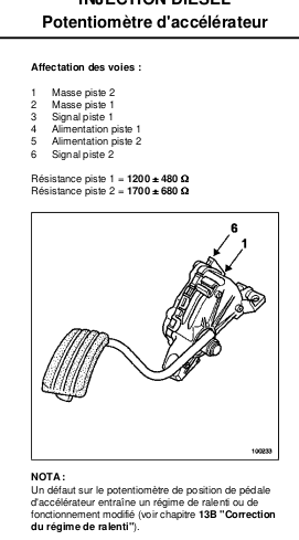

Encore une question qui me traverse l'esprit, concernant mon problème de porte de puissance aléatoire (peu fréquent et de courte durée).
Vue la puissance disponible quand la panne furtive ne se produit pas, j'exclue totalement le turbo lui-même (aucun bruit particulier quels que soient le régime et/ou la charge moteur).
En revanche, je voudrais investiguer davantage :
- le potentiomètre d'accélérateur
- le débitmètre
tous deux relativement accessibles...
Quelqu'un connaitrait-il le schéma de brochage de ces 2 éléments ?
Et en conséquence, quelles sont les valeurs ohmiques nominales pour déterminer leur état réel ?

je n'arrive pas à trouver ces caractéristiques de résistance pour le M9R, mais j'ai celles pour le F9Q et le G9T:
potentiomètre accélérateur, double piste: 1200 (+/-480) ohm et 1700 (+/-680) ohm
Pas d'infos de résistance pour le débimètre, mais son brochage:
1 > T° air
2> masse
3> +5V ref
4> +12V
5> signal débit air
6> masse

Sigma a écrit : 22 janv. 2024, 21:07 Bonsoir
1 > T° air
2> masse
3> +5V ref
4> +12V
5> signal débit air
6> masse
Merci beaucoup "Sigma" pour cette information.
J'ai cru comprendre que (bizarrement) les pédales (potentiomètres) d'accélérateur des Phase 1 et 2 étaient identiques en "dCi 150" (2.2 et 2.0 donc).
J'ignorais que le 1.9 L était concerné aussi alors, selon tes informations.
Je crois qu'il n'y a pas de différence non plus entre BVM ou BVA (bizarre bizarre...)
Si c'est bien le cas, je vais tâcher de vérifier tout ça.

Messages : 9060
Re: Valeurs ohmiques potentiomètre accélérateur et débitmètre 2.0 dCi
très très peu probable que le pb viennent de la pédale, qui a un système de recopie de signal: si une des pistes renvoyait une valeur incohérente, cela allumerait aussitôt de le témoin moteur, avec mode dégradé.
cela n'a rien d'étrange d'avoir des éléments communs entre motorisations: c'est les économies d'échelle.
j'ajoute que cette pédale n'est certainement pas propre à l'espace...
le pb est pour moi mécanique, comme une vanne egr ou un turbo qui grippe légèrement.
+1 pour la remorque inutile pour aller à la déchetterie... je rabat la dernière rangé, et le bigbag de déchet vert est rentré en moins de temps qu'il faut pour l'écrire.

grostoto a écrit : 23 janv. 2024, 10:18 très très peu probable que le pb viennent de la pédale, qui a un système de recopie de signal: si une des pistes renvoyait une valeur incohérente, cela allumerait aussitôt de le témoin moteur, avec mode dégradé.
Merci "grostoto" pour ce diag pédale d'accélérateur dont j'ignorais totalement ce principe de double information.
Je ne commencerai donc pas par là lorsque je mènerai mes investigations physiques sur le véhicule... Côté turbo, je reste extrêmement surpris qu'un turbo "grippe" (la "variabilité" seulement j'ai bien compris) au point de diminuer de 99% la puissance disponible 🤔
De même pour la vanne EGR.
