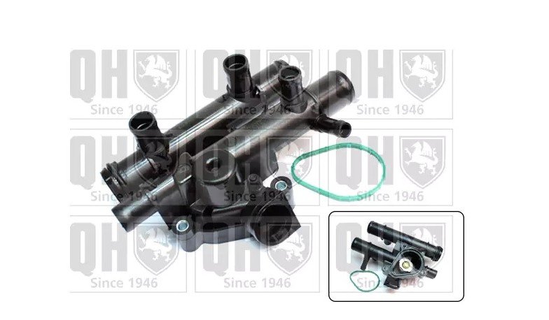

Bjr ,
J'ai un mal fou a trouver le même boitier qu'il me faut sur les annonceurs de pièces détachées il y a tellement de variante.
Pouvez vous m'aiguiller si vous avez eu le cas avec un lien car je galère.

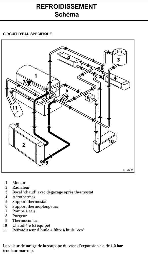

Bonjour, sur DCI il y a qu'une seule variante. Tu vas sur Oscaro ou autres, ils sont tous identiques pour ce moteur.
Je te donne un exemple après tu choisis. Je te donne le schéma du circuit refroidissement pour vérifier les entrées et sorties.

Merci Yves,
bien ce schéma avec le vebasto je savais pas ou il était connecté.
Le boitier présenté ressemble pas au miens les piquages ne sont pas aux même endroit.

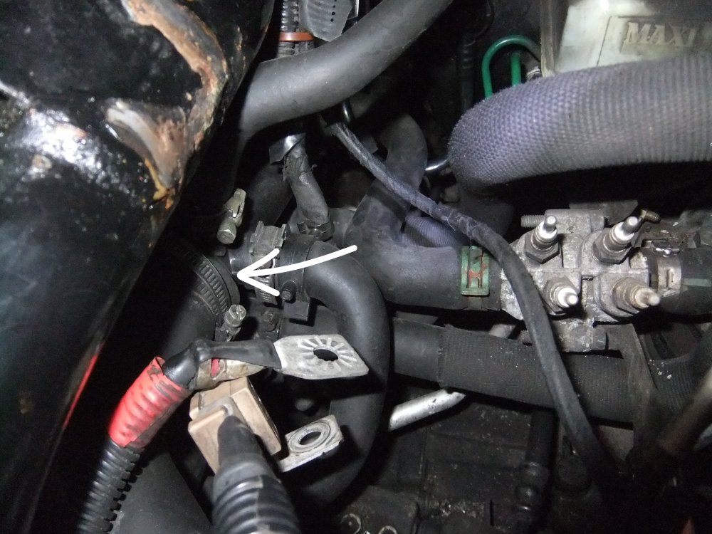

J'ai subi une opération de la hanche la semaine dernière, impossible pour moi de descendre au sous-sol sous peine de prendre des risques. Mais en consultant mes photos lors du démontage de mon moteur, effectivement je n'ai pas le même boîtier que toi pourtant mon véhicule a été fabriqué dans les derniers puisqu'il est de mars 2002.
Pour moi l'ancien propriétaire de ton Espace l'a changé en achetant le boîtier chez Renault, mais pour une question de gestion de coût et comme ils sont interchangeables, l'après vente a unifié le boîtier du III avec celui du IV et je pense que c'est pour cette raison que tu n'as pas le même boîtier.
Les passages d'eau sont strictement identiques avant et après calorstat. Je ne vois pas pourquoi ils auraient modifié la température de l'ouverture du calorstat (4 barres au tableau de bord)
Je mets une photo de mon moteur, on ne voit pas le boîtier correctement mais on voit bien le raccordement du tuyau radiateur sortie calorstat, on ne voit pas le calorstat à part mais bien côté culasse.

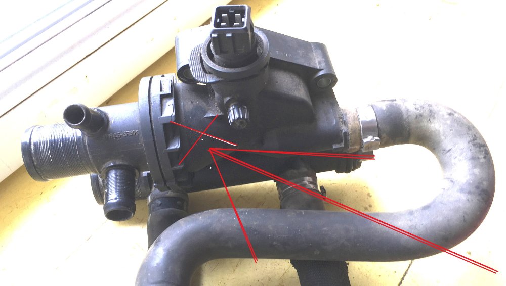

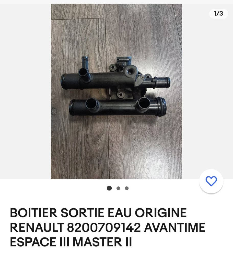

Suis arrivé les photos en ouvrant la page en sécurisé ah les soucis internet!
Ok houille! l’opération hanche elle me guette aussi je recule l’échéance.
A la croix rouge: le clapet calostat alors que celui que l'on trouve chez les vendeurs ci dessous il est la dans la première photo ci dessus contre la culasse.

D'un point de vue circulation eau, ça ne change rien. J'ai encore regardé, celui monté sur ton véhicule est fait pour espace IV avec un bouchon sur la sortie échangeur eau/huile.
Espace III
De dernières minutes. Sur internet on trouve les deux boîtiers montés sur l'Espace 3 DCI. Mais je reste sur mon idée.

Juste pour info ta photo de l'espace iV il a comme le miens un bipass on l'aperçois :forme de tuyau en biais entre le haut et le bas des 2 tubes horizontaux.
Messages : 3911
Localisation : 78 Yvelines
Re: calorstat 2,2 dci 2001 help!
Message non lu par yves78 »
Oui, normal ça doit être une dérivation avec un ajutage pour éviter de mettre le circuit secondaire trop en pression lorsque le calorstat est fermé. La dérive permet de renvoyer vers la pompe à eau.
Si tu regardes bien le deuxième boîtier à aussi cette dérive au dessus de l'embout de droite.
