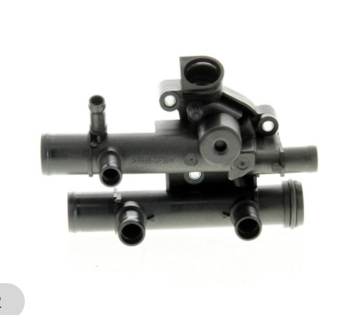

Le cousin a regarder sur divers site vendeur et il semble qu'un de velsatis serais différent mais compatible.

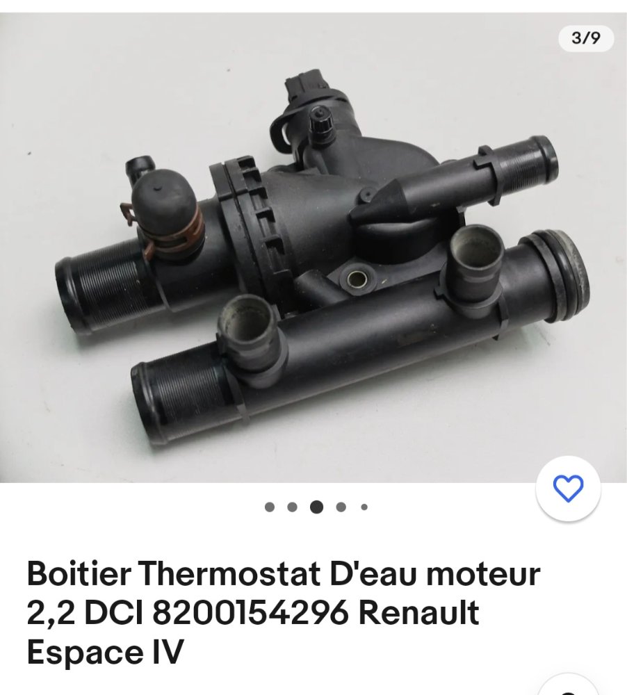

Le lien du compatible trouvé avec sa ref on aperçois que le clapet et positionné prés de la culasse alors que le miens il est a la sortie du boitier vers le radiateur dans un cône il serais donc compatible sans incidence sans doute(peut-être pour le vebasto?)
L'inscription sur mon boitier:
8200154300
8200154296
Sur la page ci-dessous en bas on vois les références compatibilité :
https://www.mister-auto.com/boitier-du- ... n/207-592/

Je pense que ton boîtier à déjà été changé. J'ai vérifié sur internet les références que tu donnes ressemblent aux boîtier d'espace IV ou Laguna II.
J'ai subi une opération de la hanche la semaine dernière, impossible pour moi de descendre au sous-sol sous peine de prendre des risques. Mais en consultant mes photos lors du démontage de mon moteur, effectivement je n'ai pas le même boîtier que toi pourtant mon véhicule a été fabriqué dans les derniers puisqu'il est de mars 2002.
Pour moi l'ancien propriétaire de ton Espace l'a changé en achetant le boîtier chez Renault, mais pour une question de gestion de coût et comme ils sont interchangeables, l'après vente a unifié le boîtier du III avec celui du IV et je pense que c'est pour cette raison que tu n'as pas le même boîtier.
Les passages d'eau sont strictement identiques avant et après calorstat. Je ne vois pas pourquoi ils auraient modifié la température de l'ouverture du calorstat (4 barres au tableau de bord)
Je mets une photo de mon moteur, on ne voit pas le boîtier correctement mais on voit bien le raccordement du tuyau radiateur sortie calorstat, on ne voit pas le calorstat à part mais bien côté culasse.

Ok houille! l’opération hanche elle me guette aussi je recule l’échéance. A la croix rouge: le clapet calostat alors que celui que l'on trouve chez les vendeurs ci dessous il est la dans la première photo ci dessus contre la culasse.

D'un point de vue circulation eau, ça ne change rien. J'ai encore regardé, celui monté sur ton véhicule est fait pour espace IV avec un bouchon sur la sortie échangeur eau/huile.
Espace III
De dernières minutes. Sur internet on trouve les deux boîtiers montés sur l'Espace 3 DCI. Mais je reste sur mon idée.
Espace III

Juste pour info ta photo de l'espace iV il a comme le miens un bipass on l'aperçois :forme de tuyau en biais entre le haut et le bas des 2 tubes horizontaux.

Oui, normal ça doit être une dérivation avec un ajutage pour éviter de mettre le circuit secondaire trop en pression lorsque le calorstat est fermé. La dérive permet de renvoyer vers la pompe à eau.
Si tu regardes bien le deuxième boîtier à aussi cette dérive au dessus de l'embout de droite.
